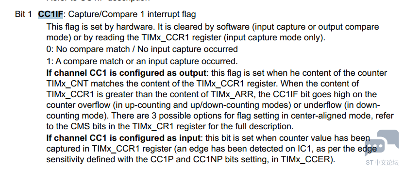

你现在使用通道2,清的标志应该是CC2IF位。对该位清零方式有两种,软件对该位清零,或者
读一下CCR2寄存器也可以实现清零。库里有很多涉及比较输出的例程,可以参考。
你确认下是否清错标志位了,张冠李戴。再就是确认是否开启了别的中断,你通过调试工具检查
下中断使能位及事件标志。
还有就是,是否你代码本来就是这么设计的,不停的触发比较事件及中断。这样的话,不停地被
置位和进中断就是正常的。这样的话,就得弄清到底想实现什么。

非常感谢您的回复!
从手册上说,读取CCR2寄存器清零CC2IF标志,是在输入捕获模式才起作用;输出模式,软件可以清零,但是没有写软件如何操作清零,不能清除CC2IF标志,像HRTIM定时器会有ICR寄存器,用于清零标志位,TIM8却没有,但是位定义rc_w0,写零可清标志,这个开始没注意,问题暂时解决了
