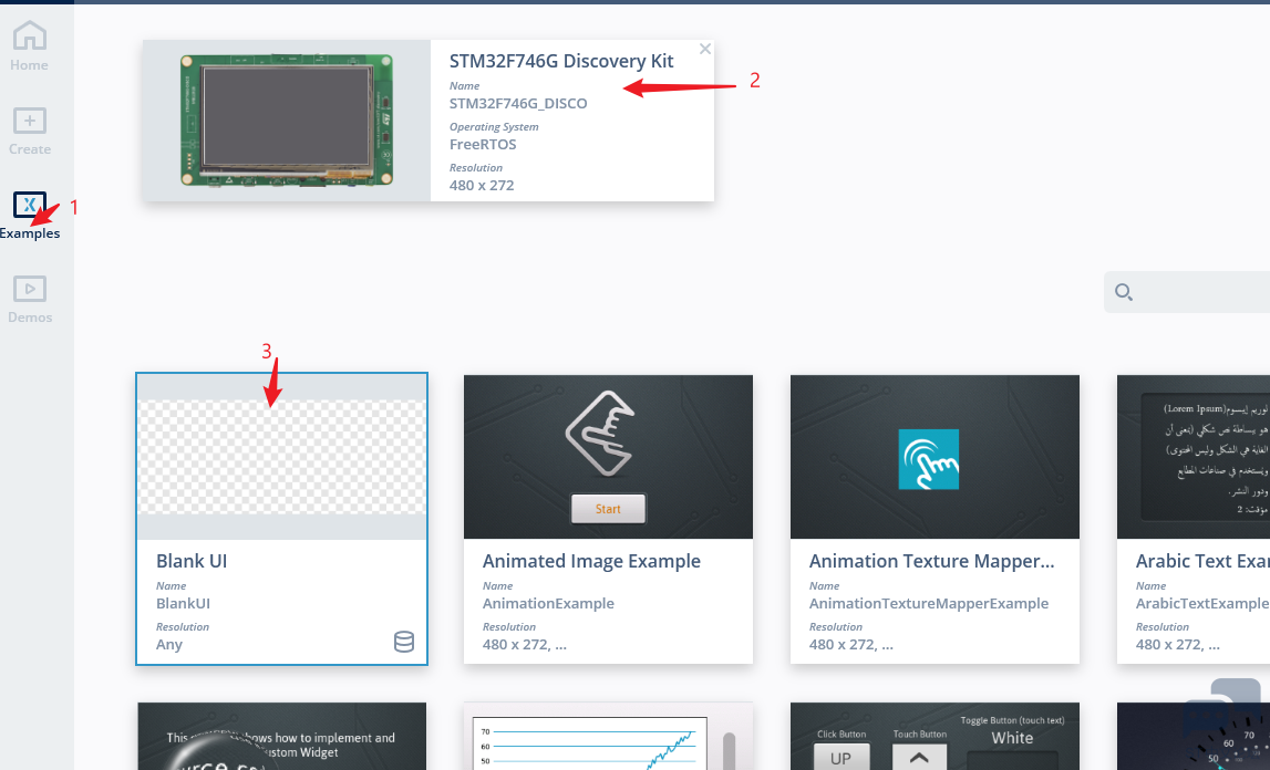

先生成一个简单的工程试试看,选择STM32F74D-DIS,选择最简单的框。

@butterflyspring 谢谢你的回复,我尝试你提出的最简单的框,但是仍然是白屏。
不知是否与开发板的版本有关,我现在的板子是C01。看网上视频,好像都是绿色的B系列板子
