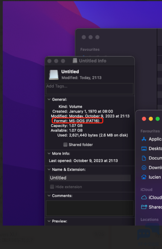

楼主好!需要将单片机模拟成FAT32格式的U盘才能同时被Windows和MAC识别和写入,
如何将FATS固定成FAT32呢?咱们有用例吗?谢谢
我们现在用的固件是FAT格式的,应该是FAT16格式,不确定怎么给改成FAT32格式
谢谢楼主
楼主好,还有就是我们暂时无法外扩存储了,因为硬件已经批量
仔细研究一下外部接口,可以考虑用外部器件实现U盘数据读取。然后通过串口和你设计的硬件进行通讯,下载APP。FATFS支持FAT32类型的U盘。U盘的格式是自己通过电脑格式化选择的。
你现在的产品已经支持USB连接电脑了吗?
1. 因为U盘存贮的媒介区域很小,正常格式化应是FAT12或FAT16, 这样就可以正常操作了。
目前看到小伙伴都是这样应用的。
2. 因为标准限定,windows 是无法将这么小的U盘格式化成FAT32的。
3. 楼主要指定U盘默认为FAT32格式,那么需要拷贝或制作一段数据表来使得windows 认为它是格式化好的FAT32的U盘。这个理论上可以实现,但是windows 的操作就会遇到问题。
这就带来个很大的难题。
这个特殊的非标准的应用需要能够自己修改这段数据表格,同时还能让MCU配合Windows 的读写行为才行。
两位楼主好!
我们确实做了一个U盘,已经做好了,当插入windows系统的电脑时,电脑可以识别出U盘,同时可以写入我们的应用固件;
插入电脑时,电脑显示的U盘为FAT。
现在我知道苹果电脑和windows电脑都能识别和写入FAT32格式的U盘,所有就是想给它搞成FAT32的,但我不知道怎么整。
楼主可以验证一下。
如果可以,就不用去做非标准的FAT32格式的U盘了。
