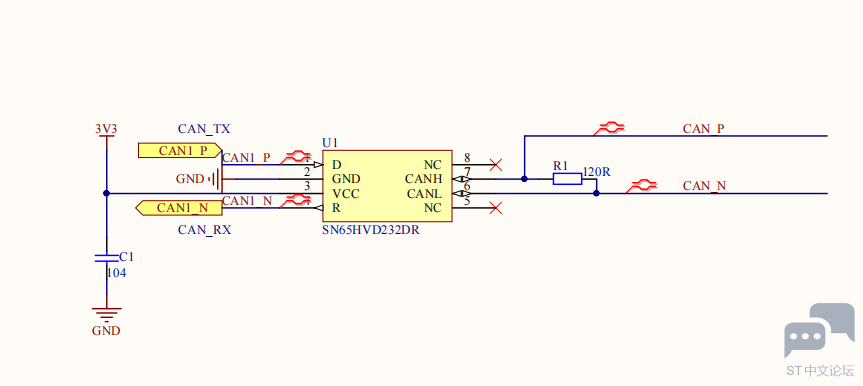

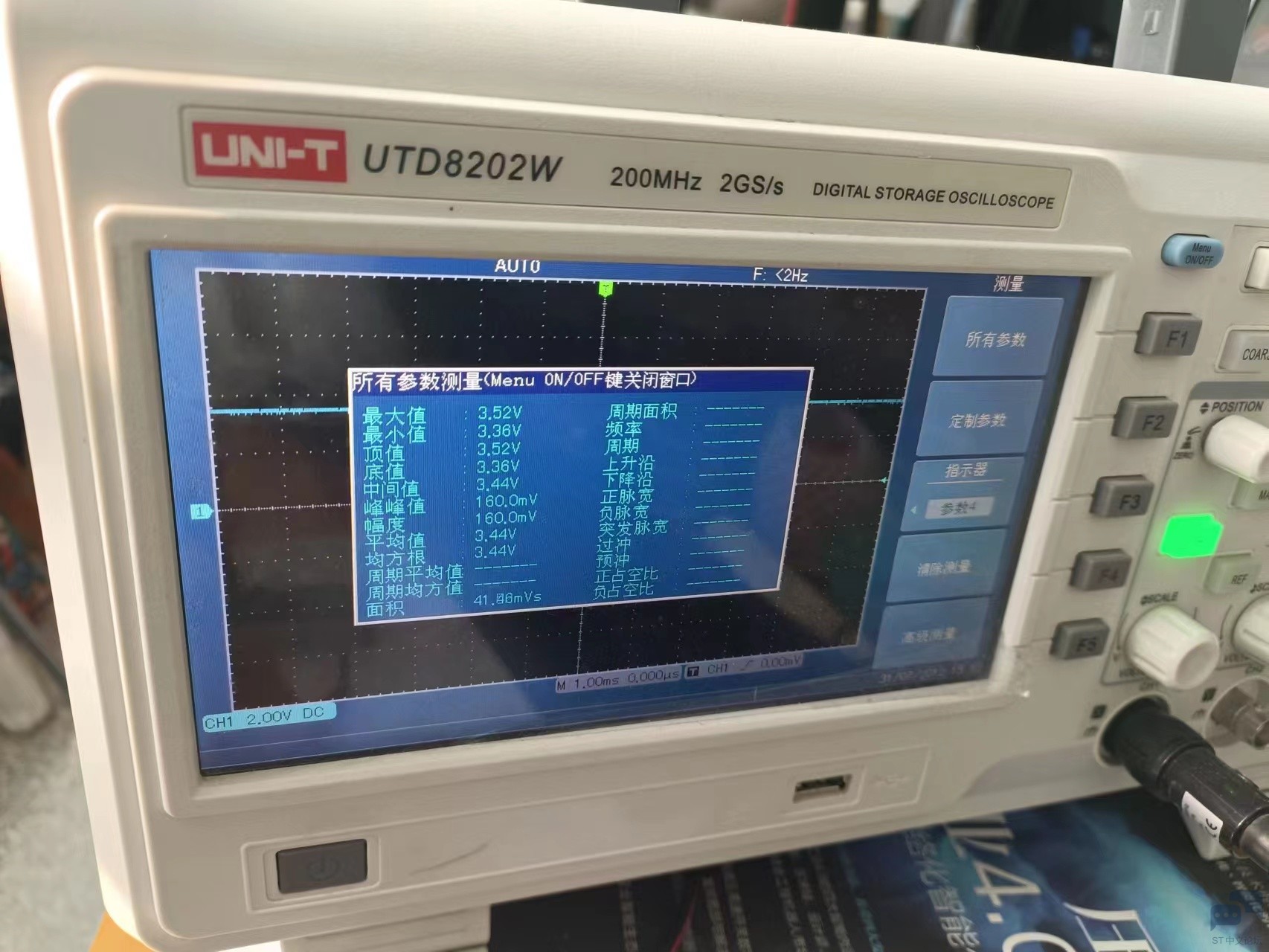

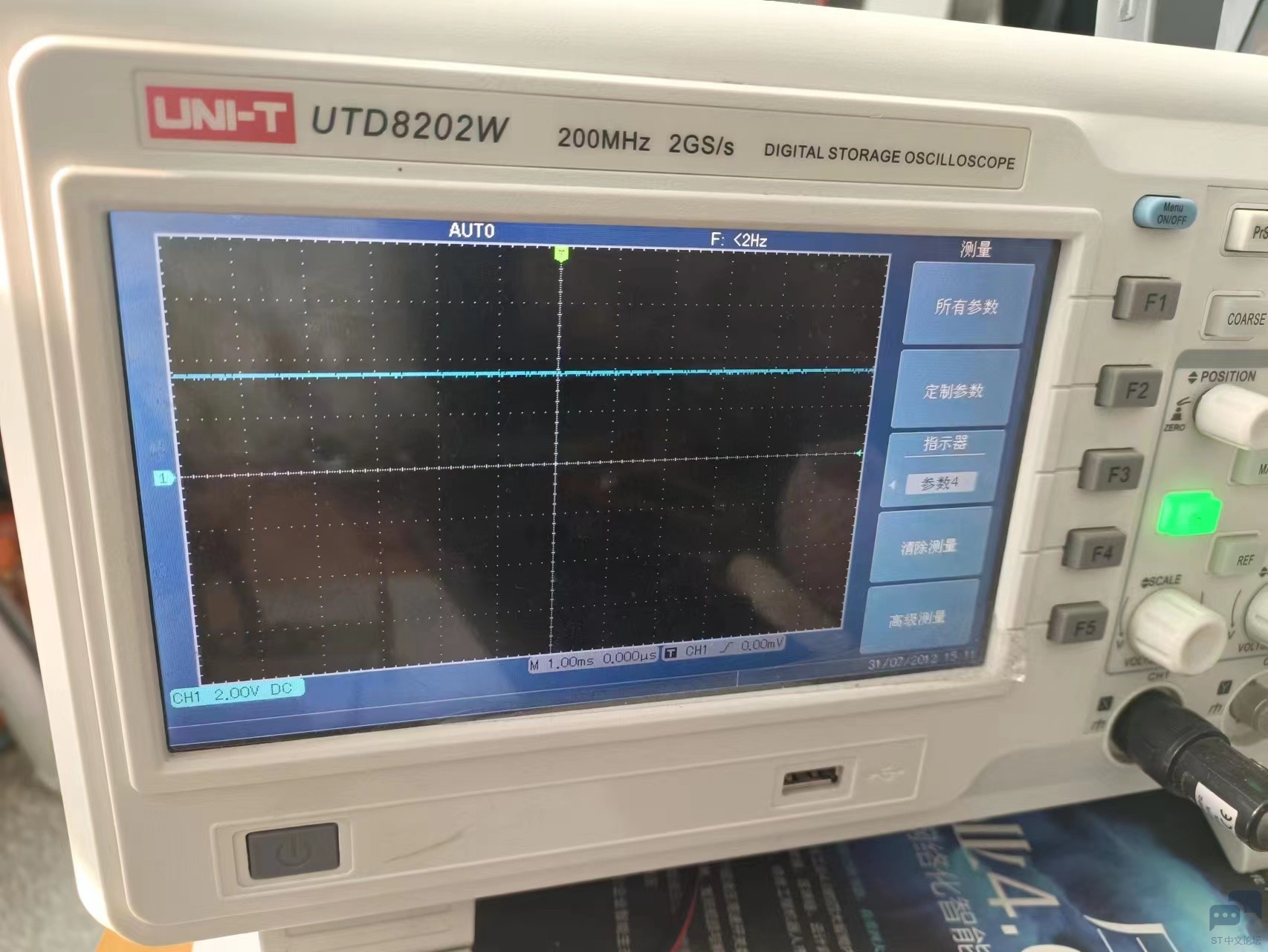

这是原理图和测试结果,不知道问题出现在哪里
电压3.3V
官方有评估板图和例程可以参考。
