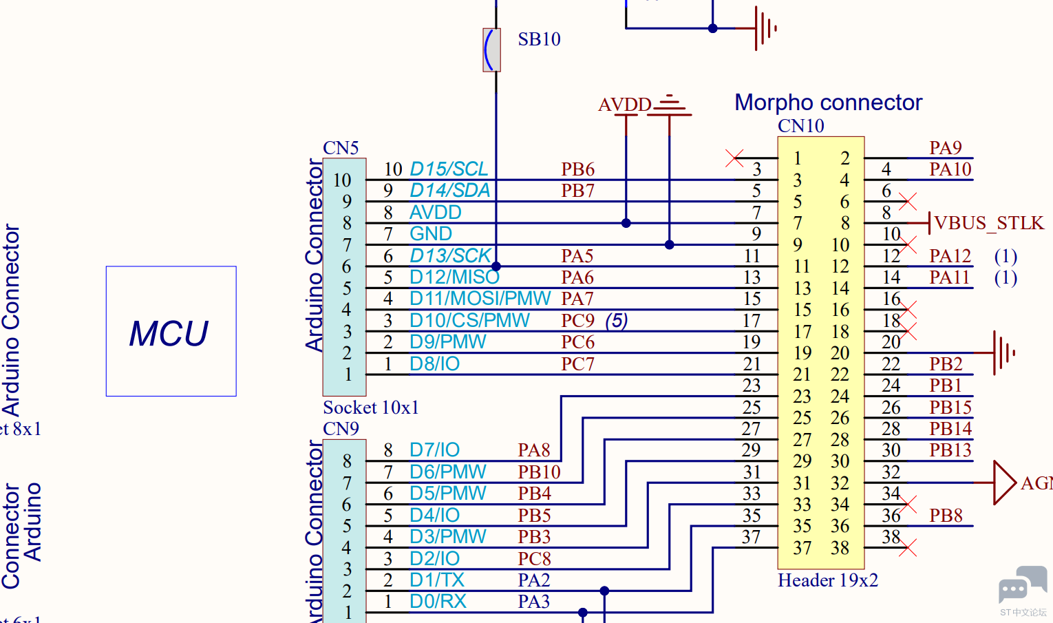

根据原理图确定管脚:

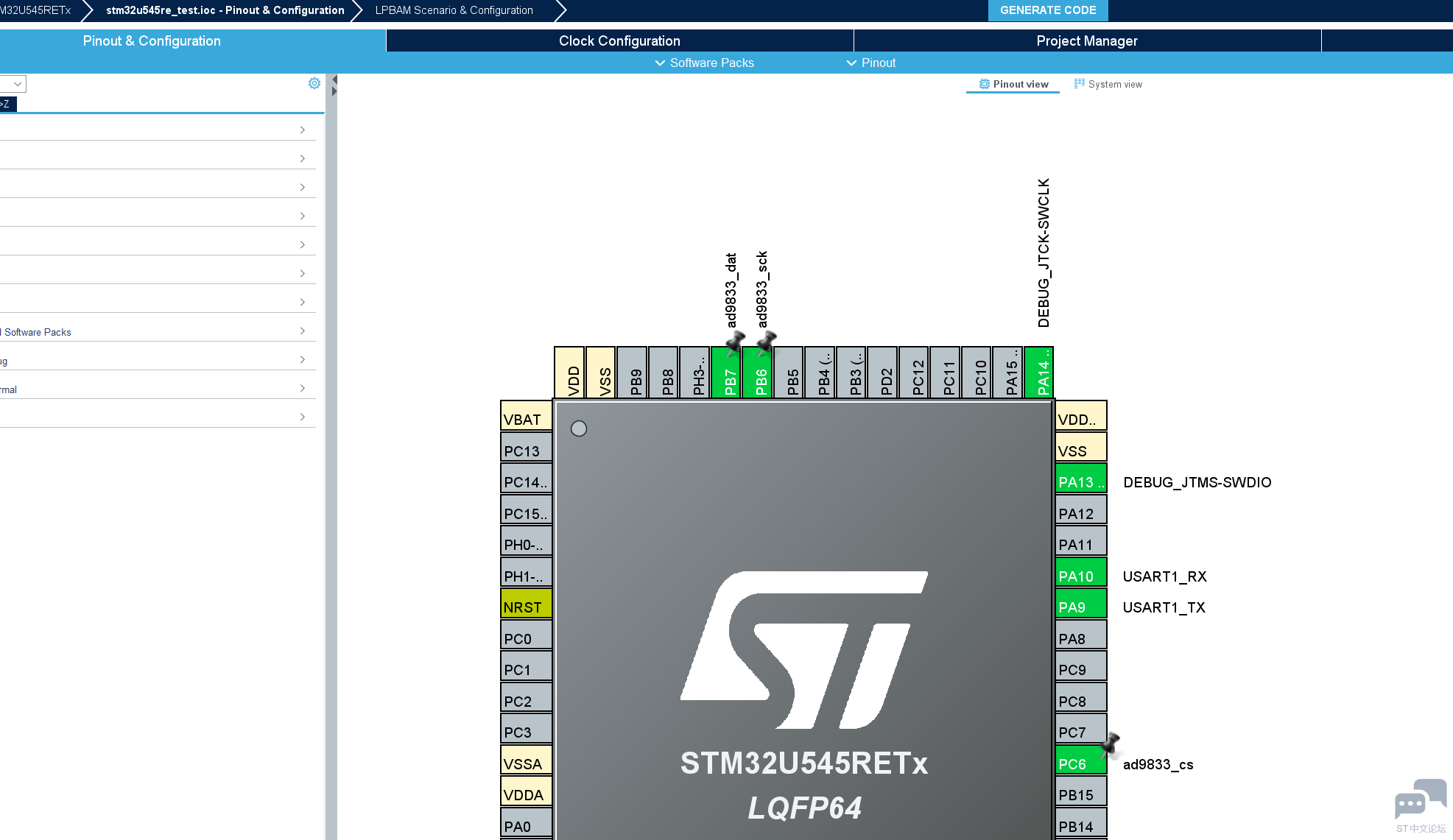

配置如下

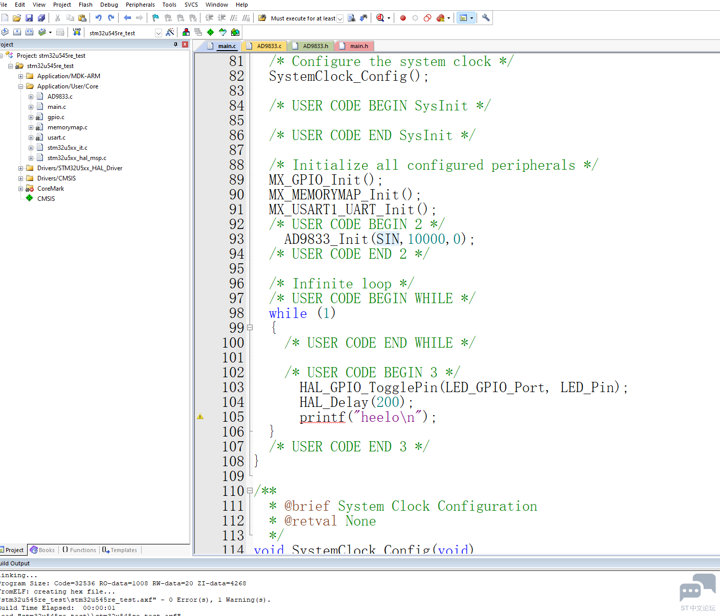

初始化调用接口

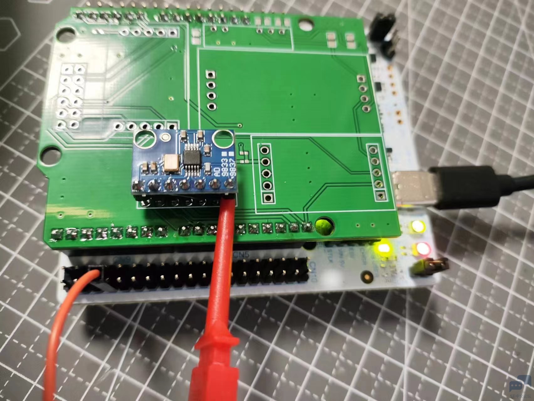

dds模块在扩展板上

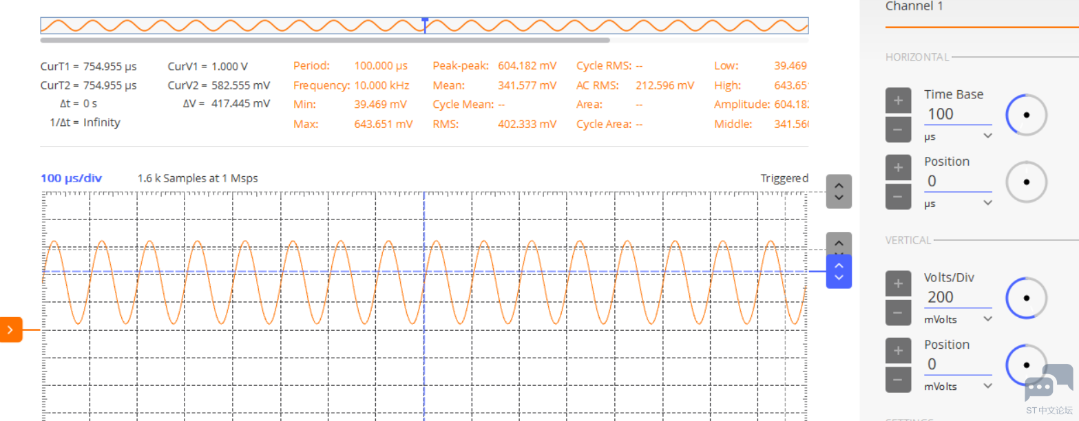

10KHz正弦波产生效果
里面含有直流成分,峰峰值约600mV
