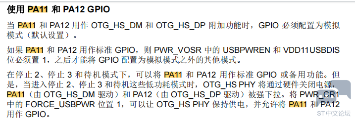

根据手册修改驱动文件 HAL_PWREx_ControlVoltageScaling(PWR_REGULATOR_VOLTAGE_SCALE2); SET_BIT(PWR->VOSR, PWR_VOSR_USBPWREN); SET_BIT(PWR->VOSR, PWR_VOSR_VDD11USBDIS); SET_BIT(PWR->CR1, PWR_CR1_FORCE_USBPWR); GPIO_InitStruct.Pin = GPIO_PIN_12; GPIO_InitStruct.Mode = GPIO_MODE_INPUT; GPIO_InitStruct.Pull = GPIO_NOPULL; HAL_GPIO_Init(GPIOA, &GPIO_InitStruct); PA12 使用 上拉电阻接到3.0V Vcc上,测量PA12 IO电平只有0.8V。 如果把PA12修改为推挽输出,可以输出3.0V GPIO_InitStruct.Pin = GPIO_PIN_12; GPIO_InitStruct.Mode =GPIO_MODE_OUTPUT_PP; GPIO_InitStruct.Pull = GPIO_NOPULL; HAL_GPIO_Init(GPIOA, &GPIO_InitStruct); 请问如何解决 PA12 无法设置为输入之后,电压无法被上拉到VCC. |

解决了
__HAL_RCC_PWR_CLK_ENABLE();
HAL_PWREx_EnableVddUSB();
这样就可以了,需要使能USB电源
