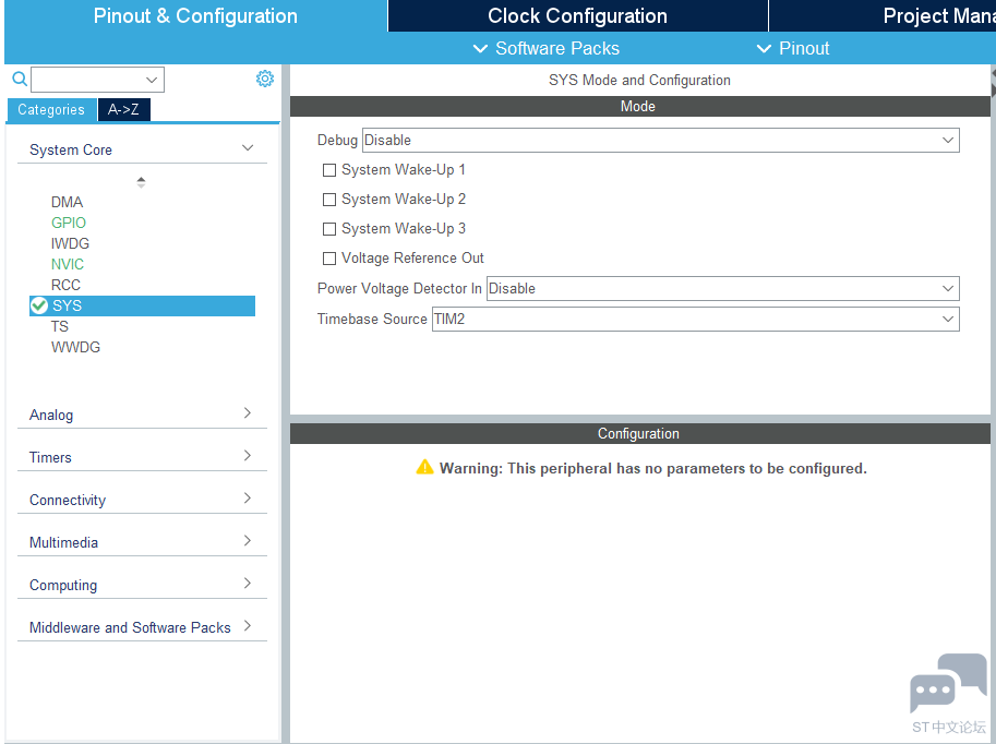

STM32L152VDT6 配置Timebase Source为TIM2后异常
梦绕蓝天 提问时间:2023-11-21 21:33 / 未解决

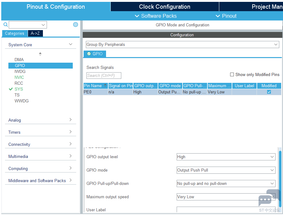

如上图,图1配置为SysTick时,PE0输出控制指示灯亮,图1配置为TIM2时,PE0无输出。

xmshao 回答时间:2023-11-22 11:05:23
按理这个地方的TIMER可以随意选择,平常默认使用systick。手边没有L152开发板,顺便测试了手边别的开发板,也选择TIM2,没有任何问题。请你自己再找找原因,要相信自己能解决!
梦绕蓝天 回答时间:2023-11-22 11:14:52
用STM32L152ZDT6都是正常的,DEBUG发现,执行HAL_Init>>HAL_InitTick>>HAL_NVIC_EnableIRQ异常。
