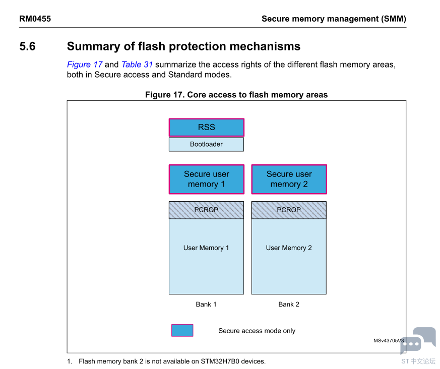

ST secure library 或user secure application具体指的是啥,该怎么用呢。

手册后面有张图表,从中可以看出来一个是 RSS,一个指的是安全区内的用户代码。
