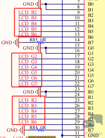

STM32CUBE吗配置LTDC,RGB565怎么配置不用R7和B7最高位
星海灿烂 提问时间:2023-12-1 15:03 / 已解决
原理图是这样的。

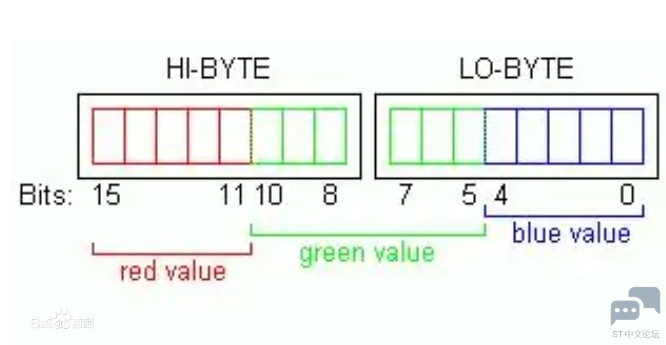

废鱼 回答时间:2023-12-1 19:44:50
楼主,您好。请仔细阅读RGB565的介绍。下图是RGB565的数据分配。

我的问题是STM32 使用cubemx配置LTDC,R7和B7会强制配置。看STM32MP135手册才发现,RGB565 配置LTDC,必须配置最高位
watershade 回答时间:2023-12-2 10:30:19
如果是MCU那一侧设计错了,就把设置改成RGB666吧。然后需要添加程序去移位R和G。
但是像你图中那样,感觉是LCD一侧接错了。那只好改硬件。或者看看你的LCD模组里面能不能修改映射关系。
星海灿烂 回答时间:2023-12-2 11:59:20
<br /> <br />
多谢大佬,已经飞线了
