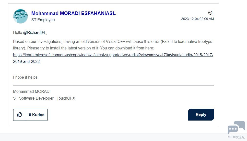

[md]https://community.st.com/t5/stm32-mcus-touch-gfx-and-gui/touchgfx%E8%A3%85%E5%AE%8C%E8%83%BD%E6%89%93%E5%BC%80-%E5%88%9B%E5%BB%BA%E5%B7%A5%E7%A8%8B%E6%97%B6-%E5%9F%BA%E6%9C%AC%E4%B8%8A%E5%88%B088-%E5%B7%A6%E5%8F%B3%E5%B0%B1%E5%8D%A1%E4%BD%8F-%E7%84%B6%E5%90%8E%E5%B0%B1%E8%87%AA%E5%B7%B1%E9%80%80%E5%87%BA%E4%BA%86-%E6%98%AF%E4%BB%80%E4%B9%88%E5%8E%9F%E5%9B%A0/m-p/619498#M35482
英文网站这个大佬给的解决方案好用:
装完这个包就可以了
From the error log and the "Failed to load native freetype library" message I believe you have to update your Visual C++ packages: https://learn.microsoft.com/en-us/cpp/windows/latest-supported-vc-redist?view=msvc-170#visual-studio-2015-2017-2019-and-2022
