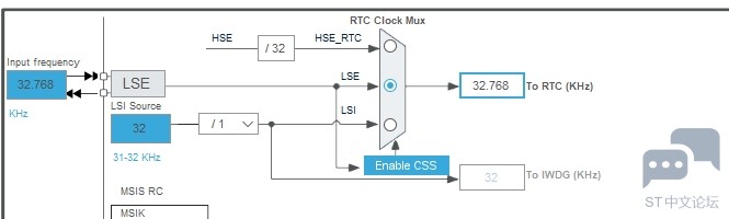

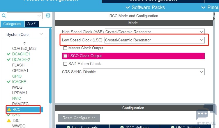

首先打开STM32CubeMX进行配置。 打开外部低频时钟。

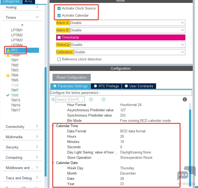

配置RTC模块
修改时钟树

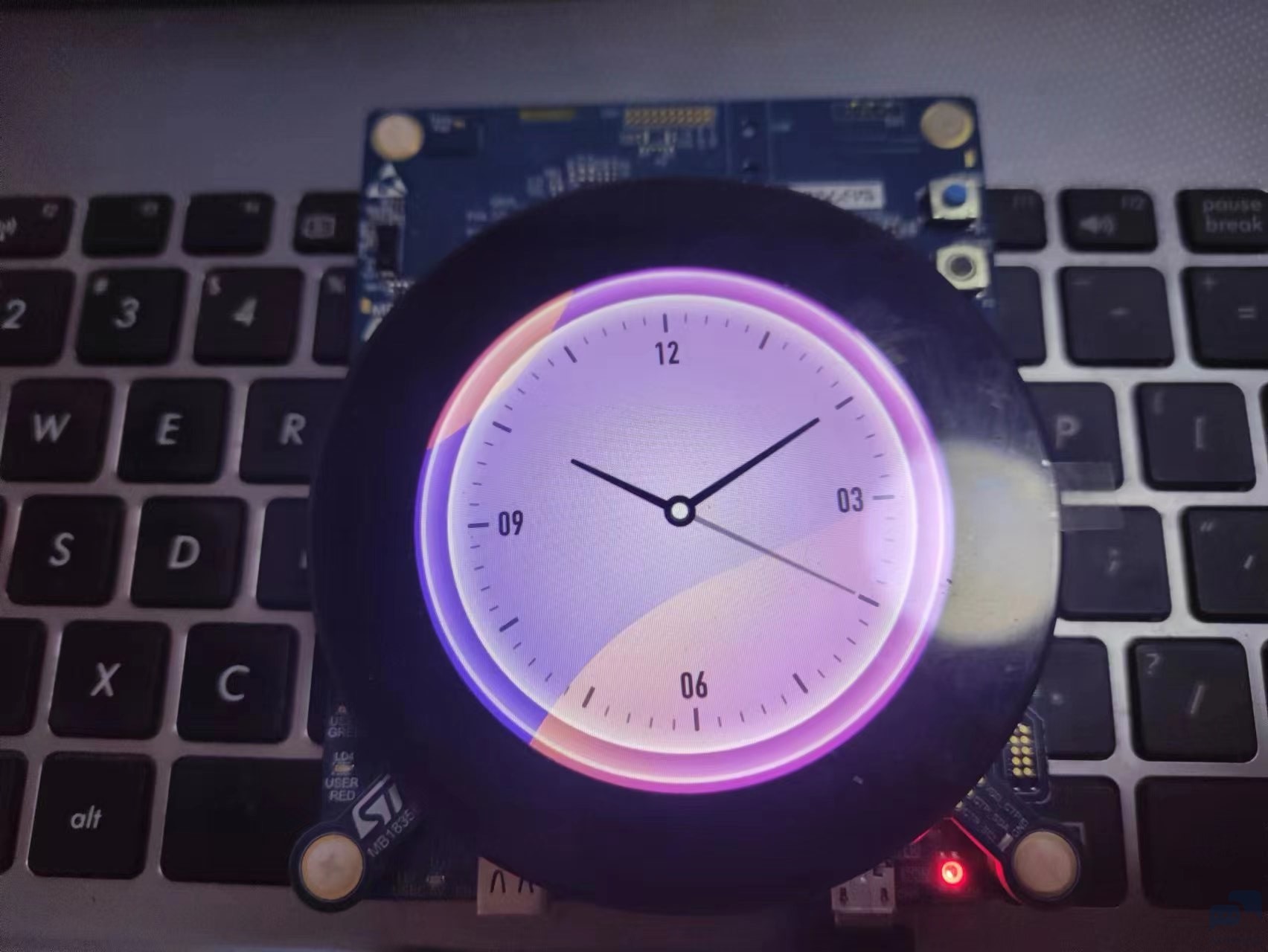

这个宏就可以实现加入用户控制硬件逻辑,但是又不影响原本的界面开发。 编译下载到板卡中,运行正常。试试vs仿真,也是正常运行。
