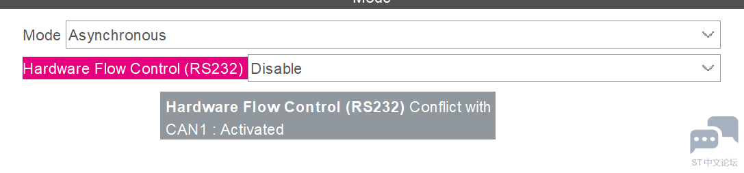

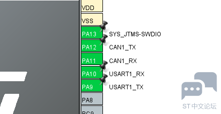

在STM32F412RET6芯片中,我在STM32CubeMX中配置引脚的时候发现CAN1配置会和UART1起冲突,不知道这个问题又没人人碰到。

xmshao 最优答案 回答时间:2024-1-10 16:17:42
不知是否跟CubeMx版本有关,我这边使用你同样 的配置没红色提示。我的cubemx版本为6.10.当然,你如果不使用流控的话也无所谓。另外,UART1还可以使用PB3 PB7两个脚。
白马啸西风-飞飞 回答时间:2024-1-10 15:56:03
是配置了CAN1之后,UART1的Hardware Flow Control(RS232)显示为红色
白马啸西风-飞飞 回答时间:2024-1-10 18:44:10
xmshao 发表于 2024-1-10 16:17
不知是否跟CubeMx版本有关,我这边使用你同样 的配置没红色提示。我的cubemx版本为6.10.当然,你如果不使用 ...
多谢,我先生成试试。反正我不用Flow Control
