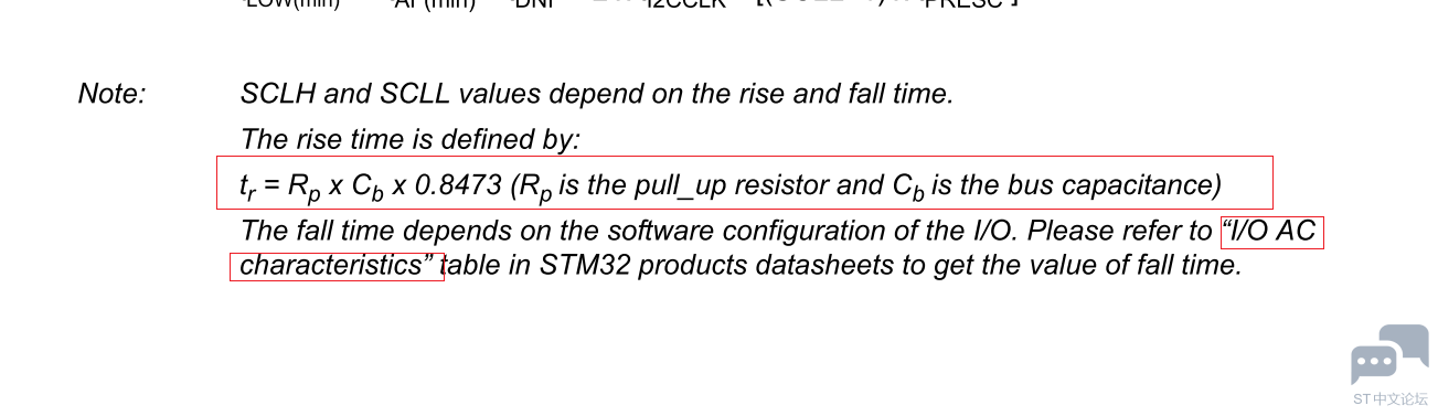

以下是手册里的注意项:
SCLH and SCLL values depend on the rise and fall time.
The rise time is defined by:
tr = Rp x Cb x 0.8473 (Rp is the pull_up resistor and Cb is the bus capacitance)

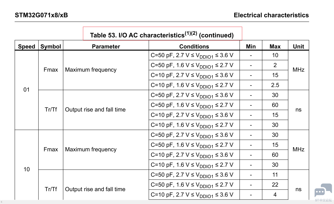

The fall time depends on the software configuration of the I/O. Please refer to “I/O AC
characteristics” table in STM32 products datasheets to get the value of fall time.
对于rise time 和 fall time该怎么填呢?手册里说明rise time上升时间的公式,电容电阻该怎么确定?数据手册里哪里标了IO的fall time? 这两个时间都填0会影响什么?
感觉看完了还是不能完全理解,结合应用上什么样的情况下要怎么调整?

这个厂家手册上说的是:
1. 上升沿时间根据那个阻容公式计算出来的,因为是开漏模式。 所以总线的上拉电阻和总线电容(测试或估算)值计算出来是多少就是多少了。
2. 下降沿公式按照手册上说的,在IO口的交流特性表格上,按照对应的配置条件填写即可。
