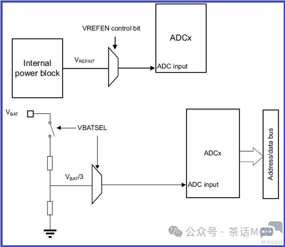

% D- G4 T3 J: G+ q) D' T" W  o很多STM32芯片里往往内置了专用的ADC通道,比方用来测量Vrefint,VBAT的分压或温度传感器的输出电压信号。不同系列所内置的模拟信号通道可能有差异。这里以STM32G4系列为例,它内置了对应于Vrefint,VBAT的三分之一分压和温度传感器的输出电压的专用模拟通道。

下面的示例就是针对上述3个通道进行ADC,并测量相关电压和片内温度,最终得到3个结果,分别是VRefint电压,VBAT的电压,片内温度。7 @/ T" K, ]0 x) `6 h# f0 |

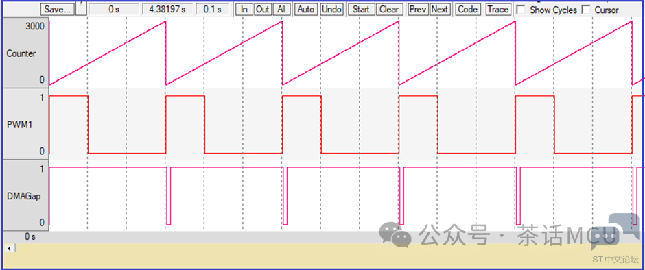

, O! q4 ?" E/ C" b& h& h实现过程是这样的,大体分四步:【有点点麻雀虽小五脏俱全的味道图片】
; g* N8 ^. a6 s2 r% |5 F9 X; r- L) |6 Q; l5 f! U( _
1、TIMER1 更新事件触发ADC的转换;" t$ y5 i1 S7 V9 _9 b
# u# ~0 I, M5 E7 `2、CPU基于EOC中断获取ADC结果;
7 \# D5 L* y9 A7 I; H. Z1 G$ t. U/ O8 U1 v: G! a5 }
3、对ADC结果进行换算,得到电压值和温度值存放在特定内存位置;
$ l5 R5 c' @# m! q' u6 X! v! D7 u; y2 z5 x
4、基于DMA传输通过UART将最终结果在串口终端显示;, R" ^& z2 T0 \: \% t! }
$ m! k0 {1 Z% V( ?! S$ h4 e
其中,TIMER1的CH1输出PWM波形,其更新事件做ADC的转换启动信号。每次的TIMER更新事件触发ADC,3个通道扫描方式转换。这里的UART使用片内LPUART,使用它主要是考虑它跟板载虚拟串口直接相连,没有其它特别用意。

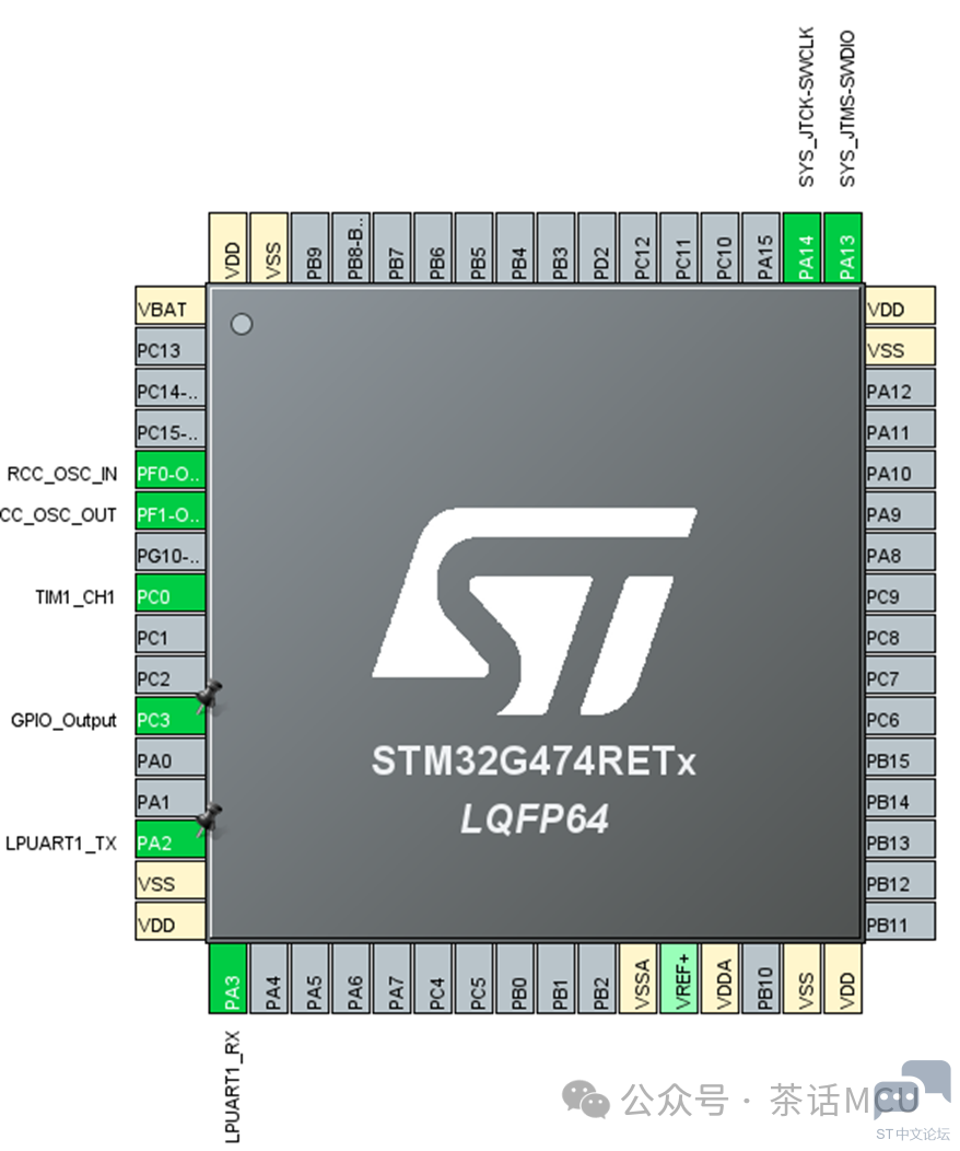

我使用STM32G474Nucleo板来进行下面实验。其中VDD=3.3v,VBAT与VDD相连。另外,ADC模块的参考电压也是3.3v.
! c# n* V  j. i4 a: T% ?, u- w

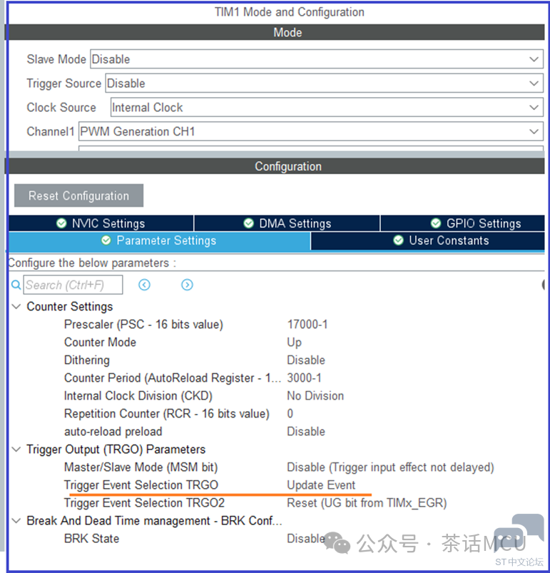

8 N! K. U) x; W! _使用CubeMx图形化工具进行配置,先看TIMER配置:
. g8 K& U$ G; Z. c

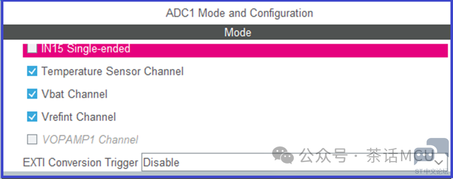

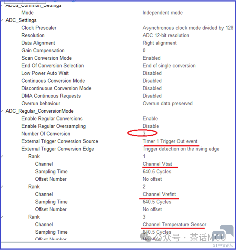

再看看ADC的基本配置:

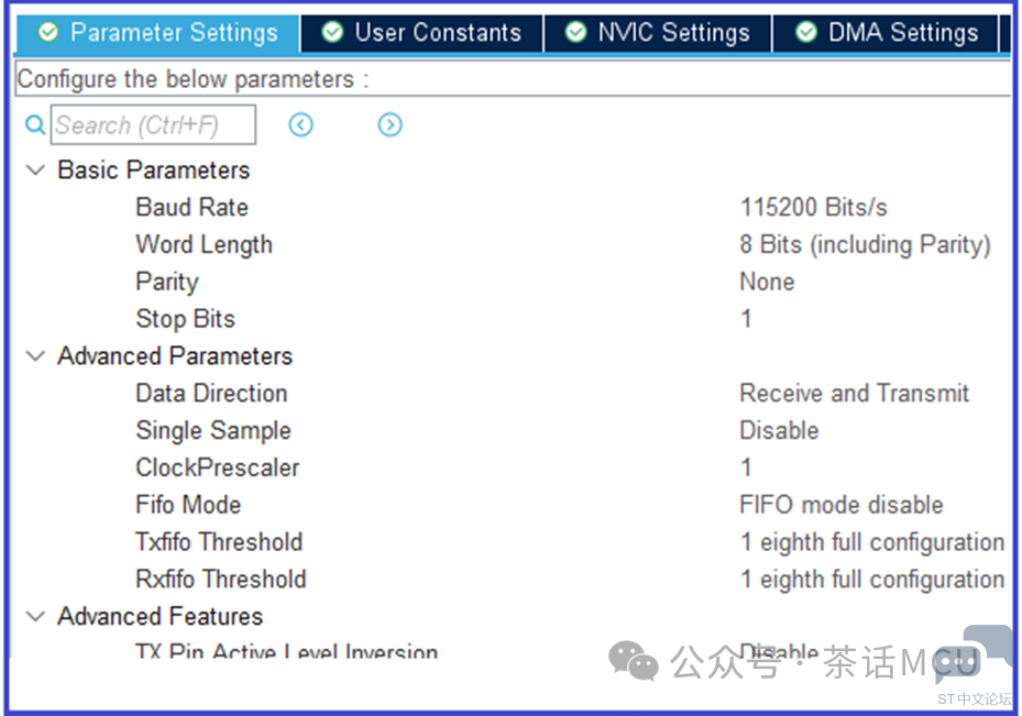

LPUART的基本配置:
+ l+ }/ [. _! ]0 {+ {0 U" U- ?2 [, R1 k, M, N" _3 Z
. Q: B  s0 K) s- N+ E
9 X" W" \, S( c( Z% d$ s) n! ?0 c

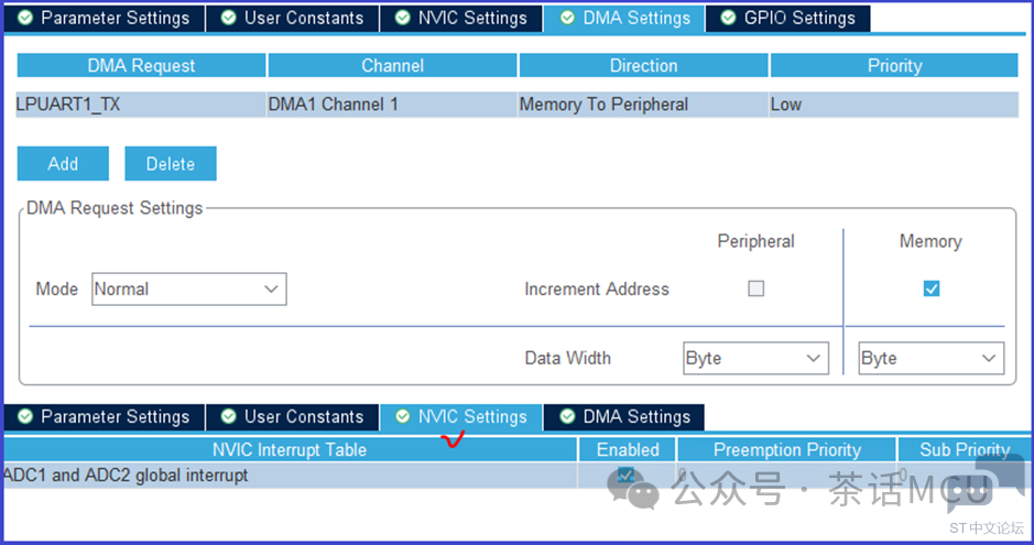

因为要使用ADC中断和UART的DMA传输,记得做ADC的中断响应使能配置和LPUART的DMA配置,这里只使用UART的TX DMA功能。3 N7 Q! N  Q( Y5 y
6 p( G5 ]3 \5 t2 z8 M
$ p$ O6 T) l: O" E7 g1 ^5 d9 U
* b& h# Q+ h% S% U' Z使用CubeMx主要配置主要是上面这些。

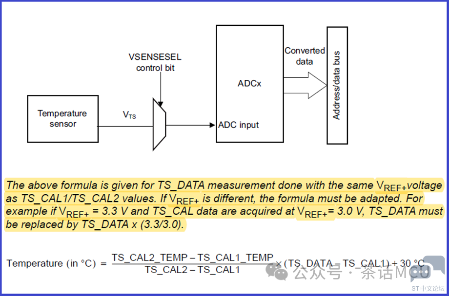

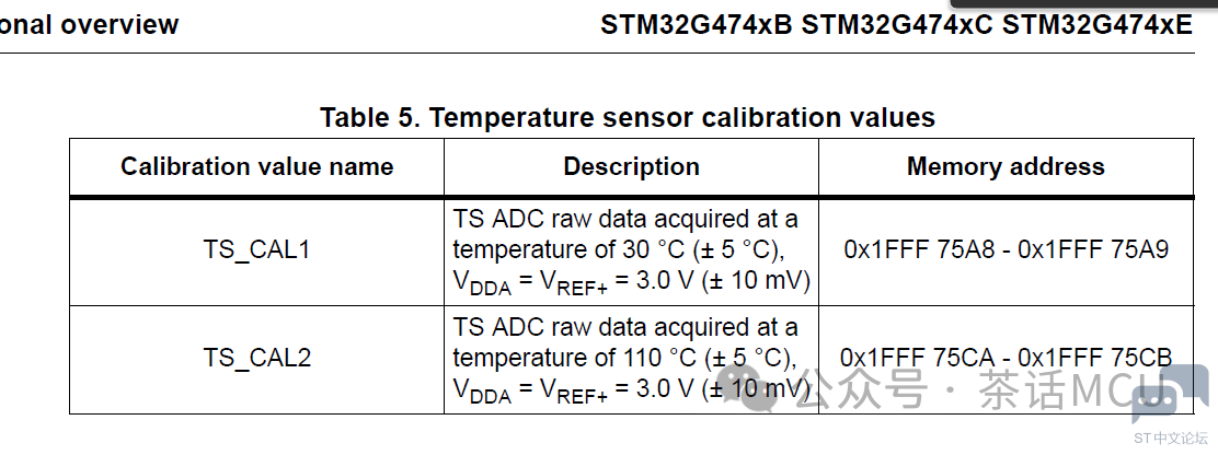

/ _0 k5 S# T" {  S: S& {, c' y3 `在组织用户代码前,先简单介绍下片内温度传感器的内容。该温度传感器针对不同温度有不同电压输出,其输出电压跟温度呈线性关系。ST公司针对片内温度传感器在两个特定温度【30℃和110℃或30℃和130℃】、基于特定参考电压【3v或3.3v,不同系列以数据手册为准】生成了1组校准值并存放于片内特定FLASH位置。
- h# }' O' z$ {  d0 N* k5 y( j1 O1 X) K9 ^6 s, V9 `: S/ e" W3 L
STM32G4系列的校准值是在参考电压为3v,30℃和110℃条件下的两个值,在数据手册里还给出了校准值的片内存放地址。' L9 |2 H( c) [& D( T3 V
$ V) ?  C9 f1 X# u" p8 ?; g
; x! ?% w( E' g2 K1 S6 o
# U; [% \0 c0 R: o! z1 R9 o
针对这个温度传感器的使用,ST公司在参考手册里还给出了计算公式。其实,有无这个公式无所谓,我们不难自行推理出来。【TS_DATA代表某时刻测得的传感器输出电压对应的转换值,TS_CAL1/TS_CAL2分别表示在30℃和110℃条件下基于传感器输出电压的转换值。】

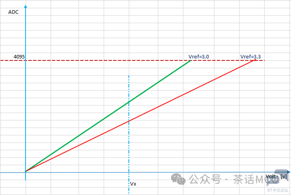

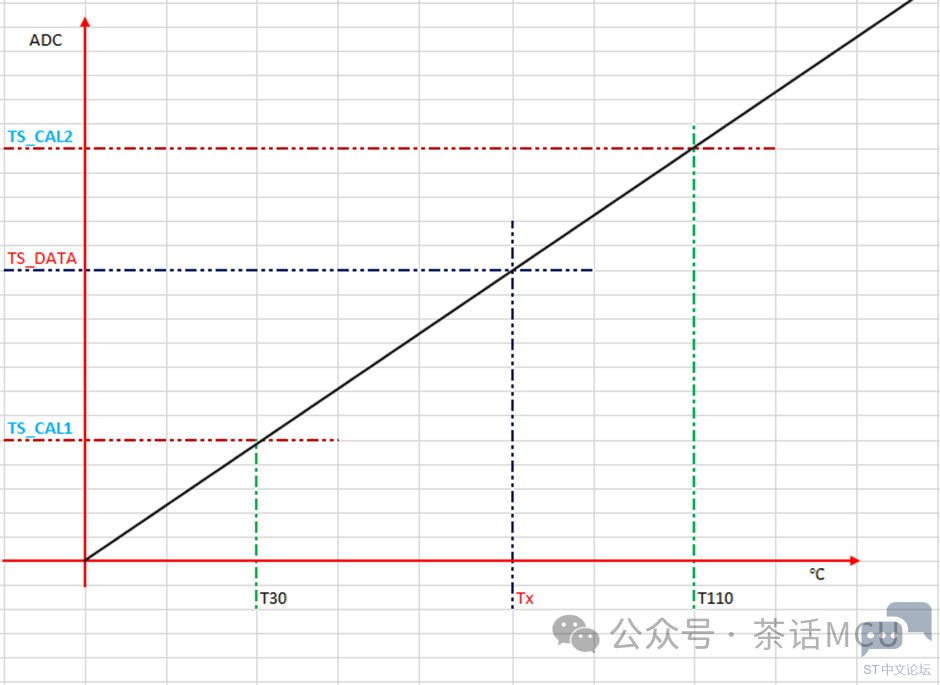

另外,前面提过,ST公司在手册里给出了温度传感器的两个温度下的校准值,但要注意生成校准值的ADC模块所用参考电压跟我们实际应用时AD模块所用的参考基准电压可能不一致。如果不一致,就必须将ADC值换算成同一基准参考电压条件下的数据。目前在ST手册里也特别强调这点了。我把上面一副图再贴一遍于此【见黄色语句提醒】。
2 q' W# t: u% t# m! v. G8 R! `
0 [5 u& t# g; X3 h6 A) k
* u0 j$ g3 d5 B6 [8 g
关于这点,我们也不难理解。同一待测信号、同一ADC模块在不同基准参考电压下转换值往往是不一样的。见下面示意图加以理解。

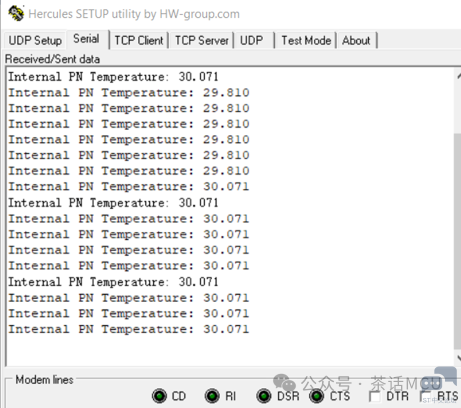

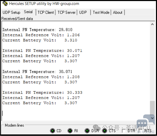

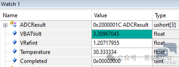

基于上面的配置和测试代码,我们就可以看到最终的结果了。定时器周期性地触发ADC,每得到3个ADC结果就进行数据处理,然后通过UART以DMA方式传输到串口终端。注意VBat电压是测量结果再乘以3得到的。. R3 y) ~2 B* y) x# [+ I# ~

, \5 [! `$ w  g8 A# I/ |3、这里使用UART的DMA传输依次显示三个结果于串口终端,三个启动UART DMA传输的函数须保留适当时间间隔,即等上次传输完成后再启动下一次传输,因为这里每次传输使用的是同一DMA通道。否则没法全部正常输出。比如若把上面3次UART DMA传输的代码改成下面这样子:
* O4 E( w1 j7 ?/ B3 H
9 m2 u; b8 S, `2 m% d
  1. HAL_UART_Transmit_DMA(&hlpuart1, (uint8_t *)WDVol ,sizeof(WDVol));7 t, ~* j9 o4 [; w
  2. 6 B0 q* g7 o, w6 b* O8 ]
  3. HAL_UART_Transmit_DMA(&hlpuart1, (uint8_t *)InVol ,sizeof(InVol));
    9 K1 K8 V- y& e' x
  4. , D8 U0 E% c6 \. N, K
  5.   HAL_UART_Transmit_DMA(&hlpuart1, (uint8_t *)BatVol ,sizeof(BatVol))
5 ~) Q! @9 X) d  k; E
这时输出结果会变成下面的情形,总是只能看到一个结果的输出,即第一次启动的DMA传输结果。
! b6 {8 X) Z5 M3 y0 C# R- f2 }' @& l9 x8 y* W( t
: D% \$ z: W/ Q+ ~: v' \
" [) {7 H. g' d9 ?# Y1 {如果想省事点,直接在相邻2次DMA传输间加上合适延时也行。我这里根据DMA传输完成事件来决定执行下一次发送。在DMA传输完成中断里设置Completed变量为非0值表示当前一轮DMA传输完成。

下图的三路波形是我调试时辅助使用的。
. R  B' D0 b# @% n
0 j) k1 G1 R9 t9 i6 K' P% `第一路表示计数器的计数变化,显然是单向向上计数模式。
7 y1 G; R5 M* S5 Y& H# t& X; }: n+ {" f: p5 |# Y1 e1 M
第二路是TIMER1通道1的PWM输出波形。6 i* b( Z  c2 p, t
* H# f( {, Y3 j  W/ M8 u$ p
第三路是我每次基于DMA实现UART发送时拉高拉低的波形。平常管脚电平为高,在实现DMA传输过程中拉低。
