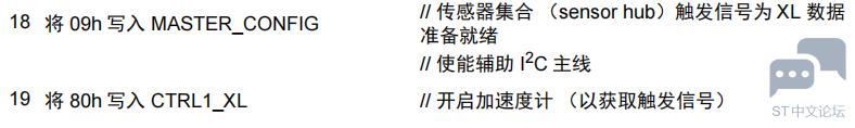

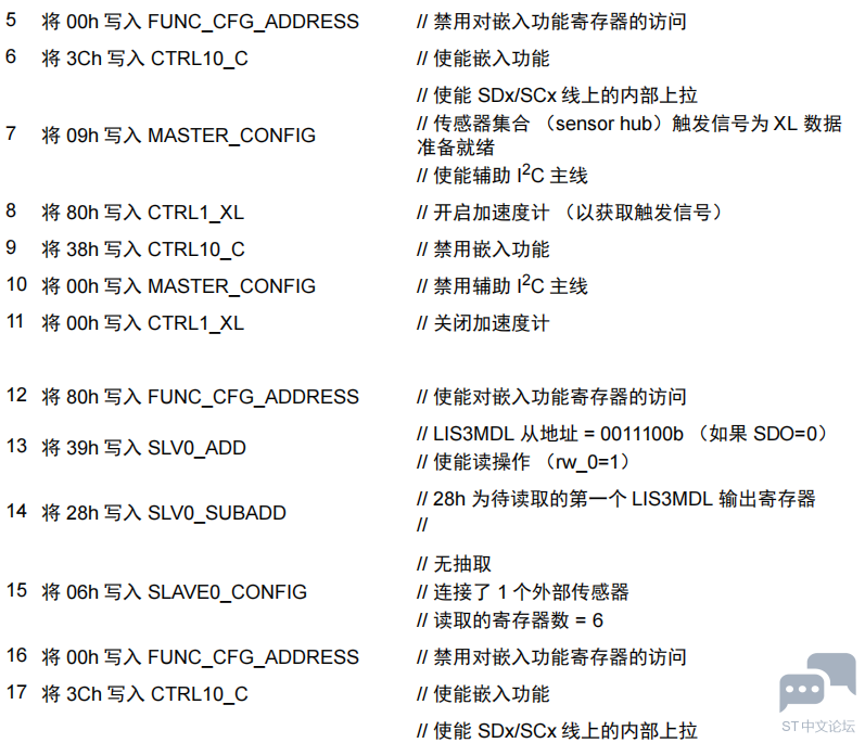

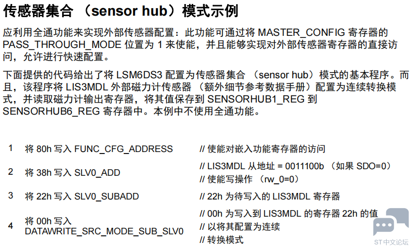

按照文档里的说明,写的代码无法达到预期效果,但又不知道是哪里的问题。
官方文档说明如下:
之后代码中涉及到的元器件均经过单独测试,单独使用情况下与stm32G4通信成功,但在“传感器集合”模式下无法通过该imu访问到外挂的磁力计。
