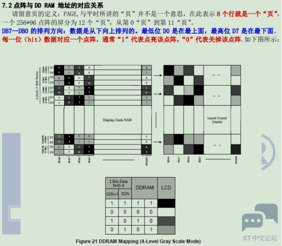

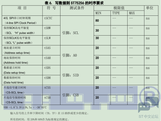

为了能在程序处理过程中显示处理信息,给开发板加上了一块液晶显示。液晶型号为JLX25696G-966。这块液晶屏采用SPI接口模式,分辨率为256*96像素。液晶屏使用以下几个口线驱动: SCK ---- 传送数据、指令用的时钟脉冲。上升沿数据有效。 SDA ---- 串行传递的数据,高位在前,低位在后的模式传送。 CS  ---- 片选信号,当需要传递数据、指令给液晶屏时,要设置为“1” RESET ---- 复位信号,“0”有效,要保证200毫秒以上才有效。否则液晶屏不会正常工作。 RS ---- 用来设置发送给液晶屏的数据是指令还是数据。RS=0时,表示是指令; RS=1时,表示为数据。 剩下的是VDD(3.3V),GND,以及背景LED灯电源LED+。 液晶的显示缓冲区与屏幕的映射见下图:

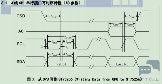

实际上,纵向上每8个像素行为一页。 数据传送时序特性:

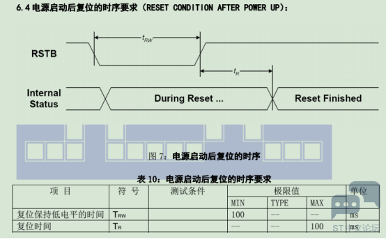

上电复位时序:

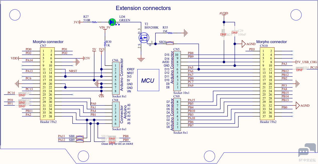

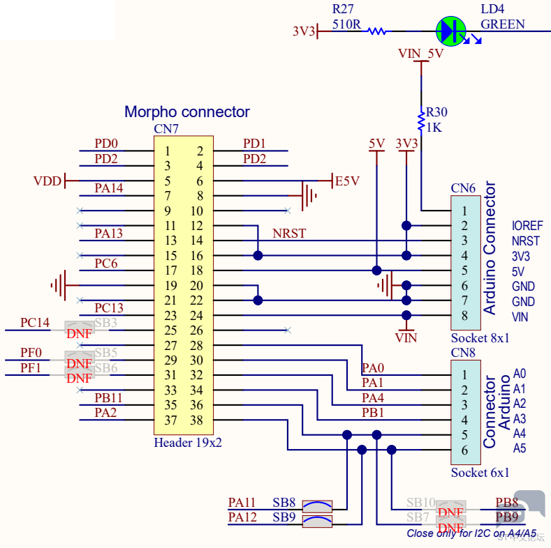

程序中准备以软件模拟的方式驱动液晶。 STM32C031开发板提供了排针、排座方式映射GPIO口,端口映射如下图:
驱动液晶需要使用6个IO口,准备使用开发板CN7提供的PD0、PD1、PD2、PC6、PA13、PA14连接。

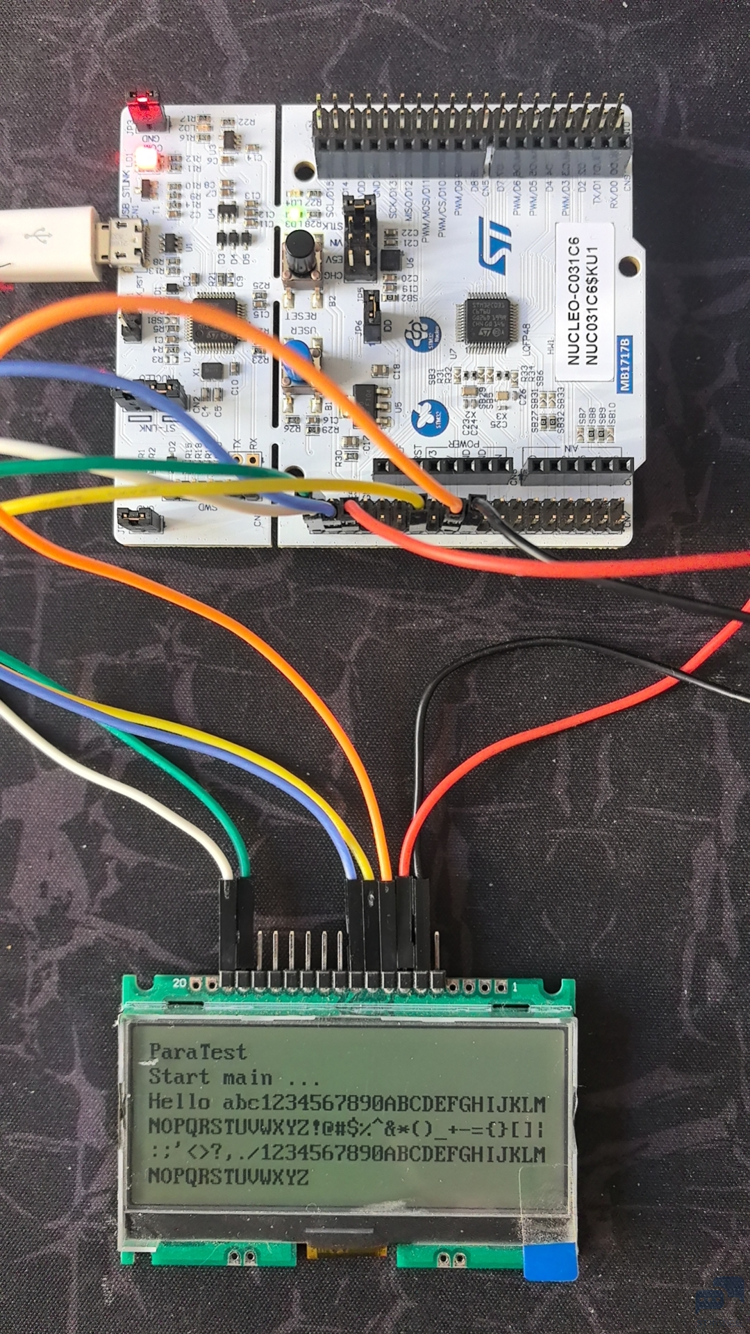

比较迷惑的是两个PD2引出脚,竟然是同一个GPIO。 经过一番调试,终于顺利让LCD正常显示字符了,但是显示汉字还有问题,不过已经不影响后续的调试了。
