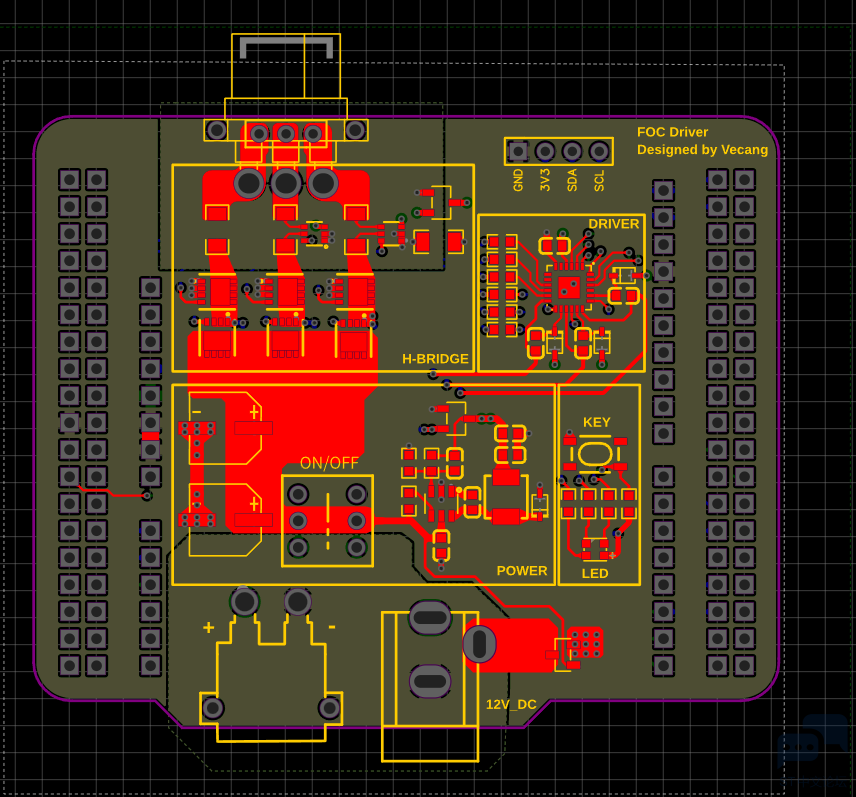

前言抱着重在参与的心态参与活动,没想到竟然中奖了^^。感谢ST官方的开发板,板子很漂亮,孩子很爱吃(bushi)。 本篇介绍项目开发的软硬件部分,算是对于该开发板的初始化配置吧。 硬件设计使用的立创EDA进行开发设计。

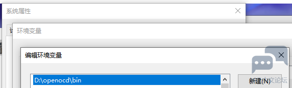

软件设计软件部分采用Clion配合openOCD使用。 openocdopenOCD需要使用最新的版本,v0.12.0及以下不支持STM32C0系芯片,github下载地址:openocd 配置其bin路径到系统环境变量:

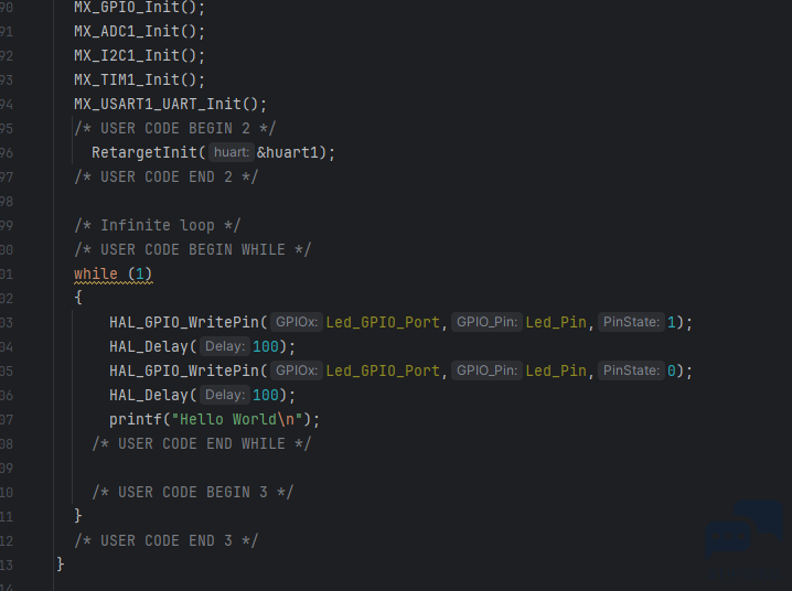

Clion对于Clion,已经有大佬讲的很详细了。具体参考:配置CLion用于STM32开发【优雅の嵌入式开发】 这里完成配置后只需要对st_link.cfg进行简单的修改即可:

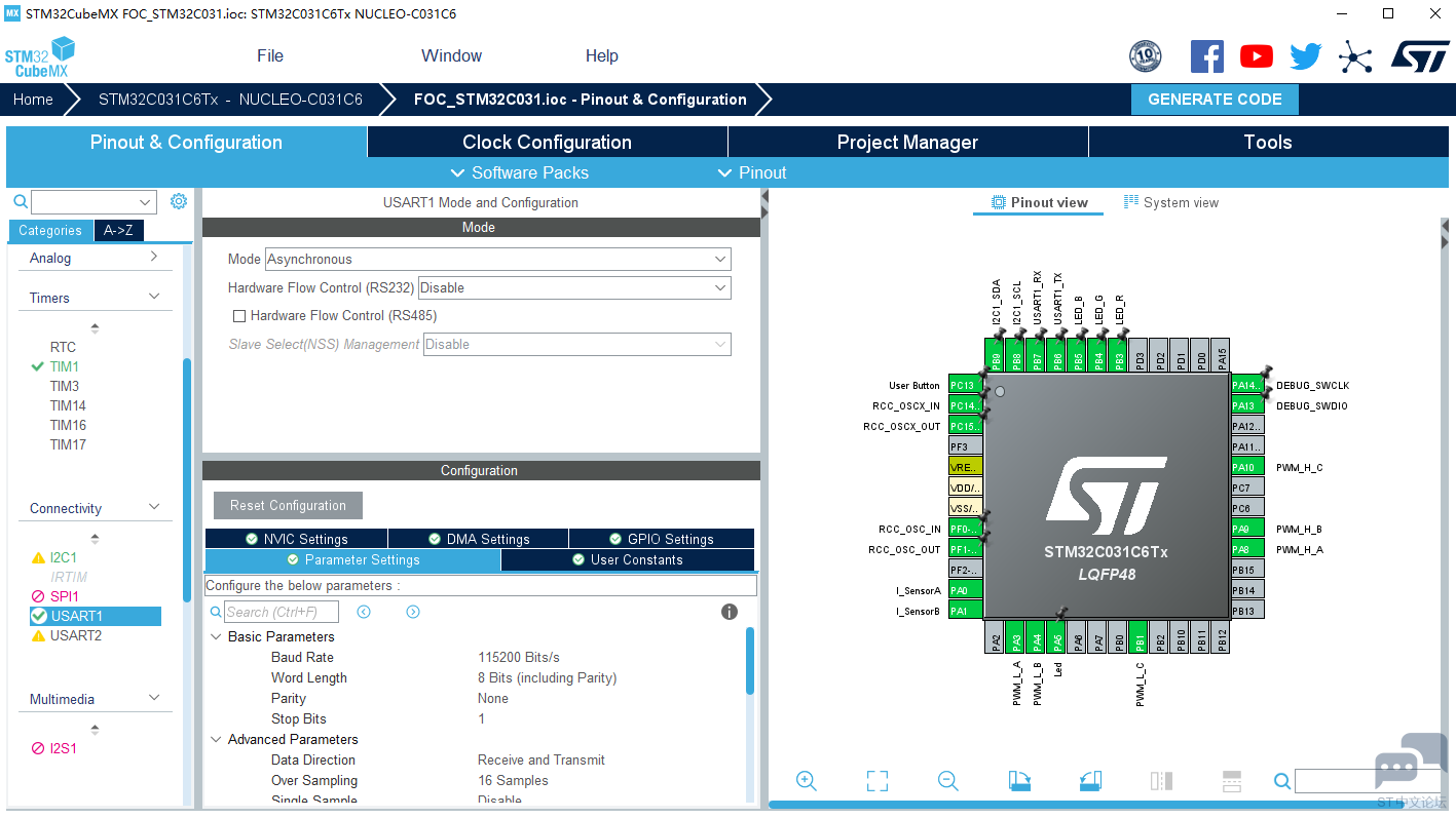

cubeMX对于cubemx的配置,这里保留了一部分开发板原本的味道,留下了按钮和LED。

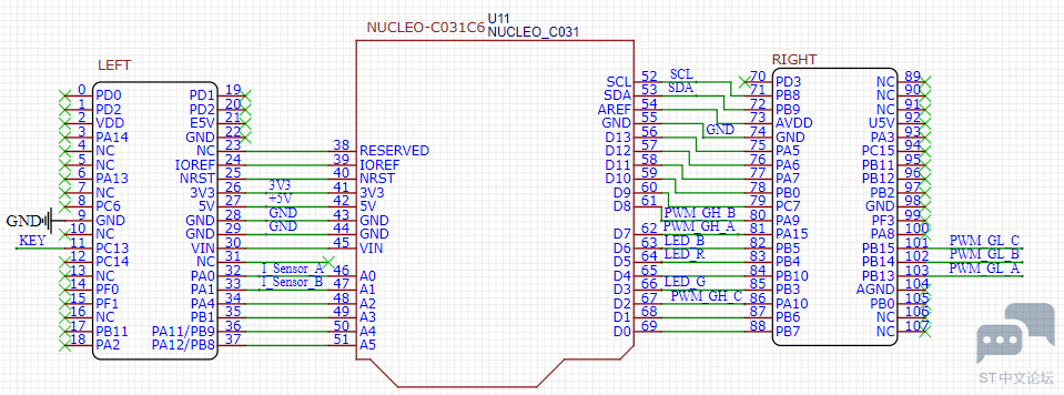

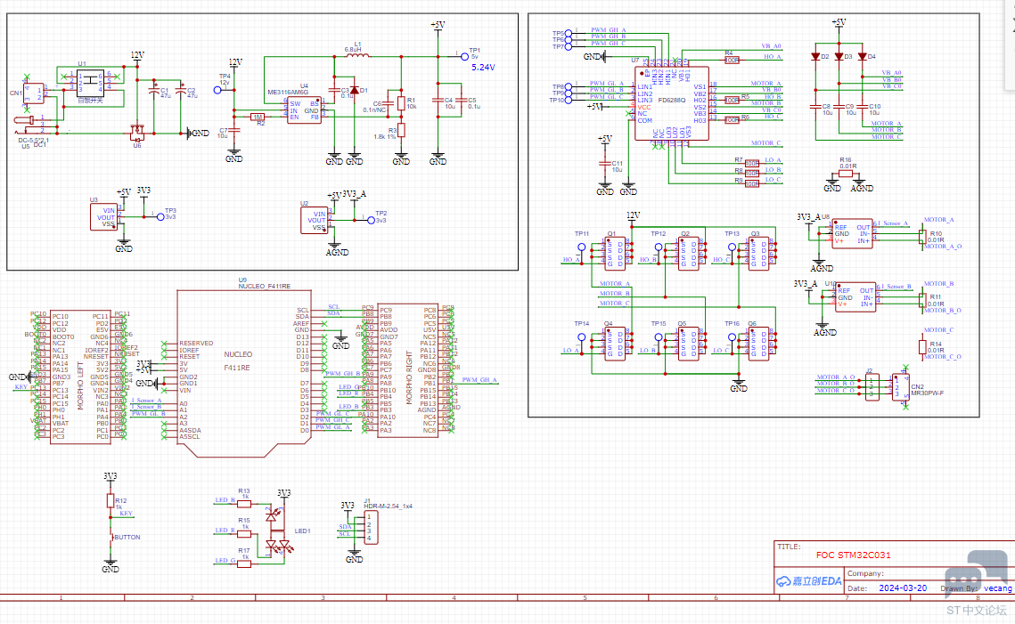

更新一下原理图,之前偷懒用了F4的引脚,结果引脚对不上==,这里我重新做了一个
