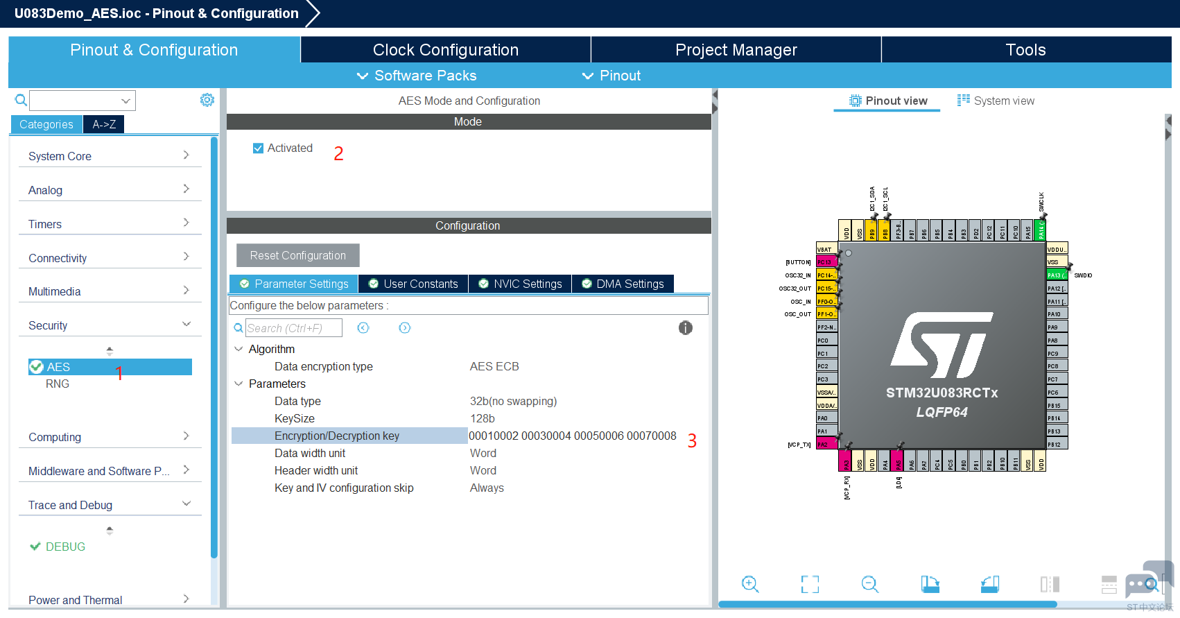

工程创建参考:% a: q$ S2 b4 M- n
https://shequ.stmicroelectronics ... p;extra=#pid2657071
( d) Z8 I' A# v- I, [# }
7 N! V  i: ^* U$ b: i  @9 m4 h( M; g1 F
7 f7 n" q+ e( W
![alt text](image.png)
' u3 r$ i# I  W5 ]) @& G( B/ v image.png
$ h0 M8 E) E8 ?. s' X$ x
