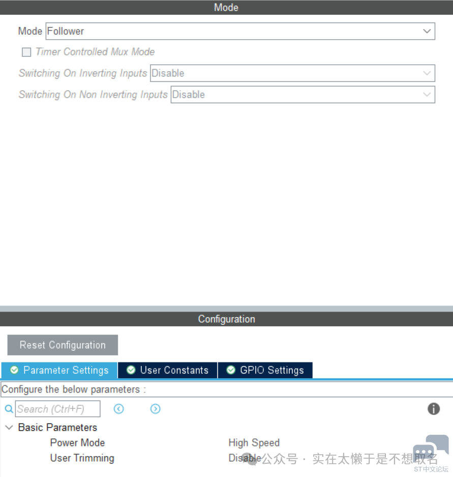

板载运算放大器
1 N/ R! [) @) i/ |板子使用的ST公司的STM32G474RE部分板子上没有板载OPAMP的话可以忽略运算放大器的部分。
. Z0 ~3 _, X7 [3 O5 m! i
! M8 y/ B, u! Q/ Z; Y8 @- d" Y 微信图片_20240525133129.png
& E& q' u8 i% X/ @
  ]+ D: D" Y. _
# T7 v2 f: B0 y% [ 微信图片_20240525133126.png
: z* u4 ?! Y, }7 X& V) o: l' q- ]+ P  P3 a. ^

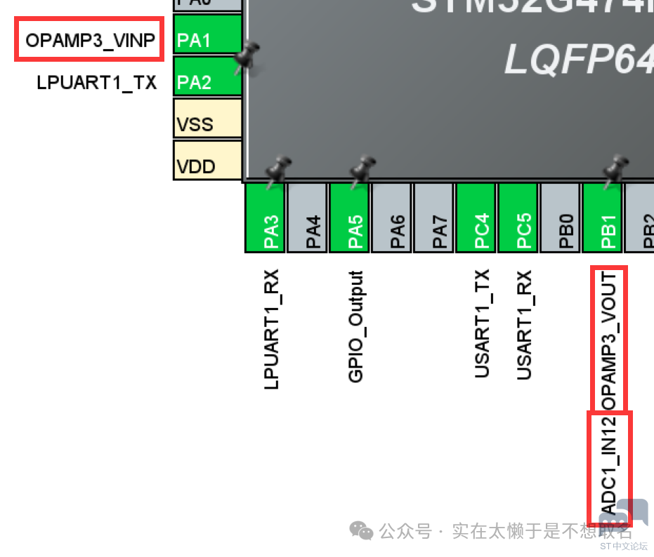

我们打开运算放大器的跟随器功能,将跟随器的输出和STM32的ADC绑定,使得我们的信号接入PA1即可通过跟随器被采样。

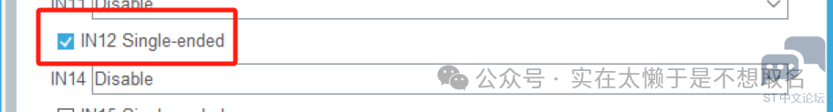

ADC配置
+ V$ \/ e, z; a  c+ U: z- v$ Z6 l3 ]3 `
微信图片_20240525133123.png 1 E/ e( Y) w' k1 d& Y
' H6 K/ h6 f" K
开启ADC1_12,这里通道12只能配置为单端输入,其他的通道可以配置为差分输入。

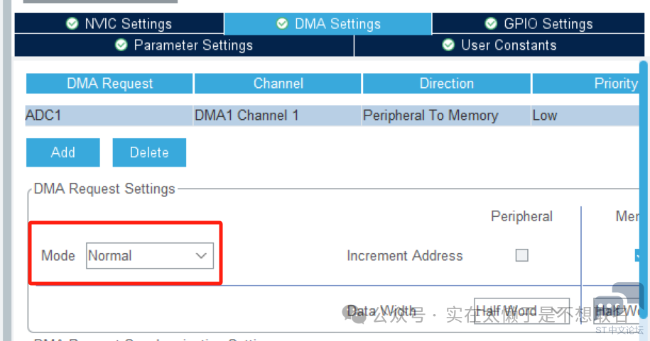

/ R9 `# u$ a$ T8 ^ 微信图片_20240525133120.png
& X8 }: A3 r0 K
# P9 u( U- O' t" m  C
添加DMA传输,模式选择正常模式,这样子我们只采集一组ADC数据,这里如果开启了Circle模式的话,环形存储区会导致DMA后面采集的数据覆盖前面采集的数据,导致数据乱飞。1 T( j) i9 j2 C
( t2 Z) z. u) \! E
; M. q$ s, }7 Y* o7 l! ^4 z* v$ N, c

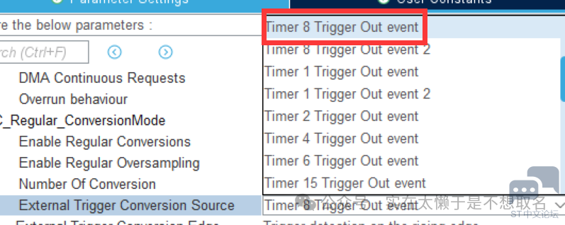

触发方式(启动ADC转化)我们选择定时器8,这边可以是任意定时器推荐使用的是低级定时器,这样子就可以控制我们的采样率。
: J+ v! \8 P/ `9 A& O+ P0 _1 r9 A- e. G4 t

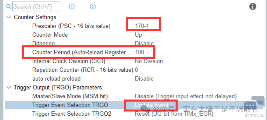

定时器配置/ i7 F4 }* F( J3 h- E; ~2 a: o+ d
这里解释一下Timer 8 Trigger Out event.
! W/ d- z! u8 r
1 v' ]  Y$ p. e# i# j: T- r
定时器(Timer)的触发输出事件(Trigger Output Event)可以用于生成特定的触发信号,以触发其他外设或事件。/ c( N8 g; ^" I- X1 [
" S5 H! c9 j1 r" |
在STM32定时器中,可以配置不同的事件作为TRGO信号的源。常见的触发源包括:
* h+ J+ m/ L- g更新事件(Update Event)! |: F4 ~0 ^- q
当定时器的计数器溢出或达到设定的周期值时产生的事件。
' W2 m# y5 C  |* X/ P5 T3 N  y捕获/比较事件(Capture/Compare Event)
) Z$ k  M. o: Y0 Q" \当定时器捕获输入信号或计数器值与比较值匹配时产生的事件。
. D5 x/ C# u$ G" U* L! e. Z9 \输出比较事件(Output Compare Event)
3 M6 O* r. X( b# G6 H. b" _4 l当定时器的输出比较单元产生一个输出信号时的事件。/ n7 _' c, m8 f+ D) d6 c
, d1 g9 t3 R; `1 g9 ?
9 w1 I$ V3 D3 Q6 Q 微信图片_20240525133114.png % K/ `$ L' Q0 ]3 o: O1 ^
2 @- B& w. J* L7 {: N( ]/ Y
这里设置好我们的分频系数,计数值,设置一个Update Event更新事件来触发定时器采样。这里我的主频是170MHZ,分配系数是169,溢出值是100,这样子过100us触发采样,采样率固定下就是10KHZ。' U- W  ?. T5 d
& R, ?" l9 p  |$ d- N# u9 G
我们强调过好几次,根据奈奎斯特采样定律,采样率必须高于信号频谱最高的两倍,当然我们在性能充裕的情况下最好是在最高频率的倍数高一点。2 _9 v; L, Q( r

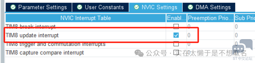

9 y4 [) p9 C( L, U3 B3 e8 V最后别忘记开启相对应中断源的中断。( D5 n. C3 h& T

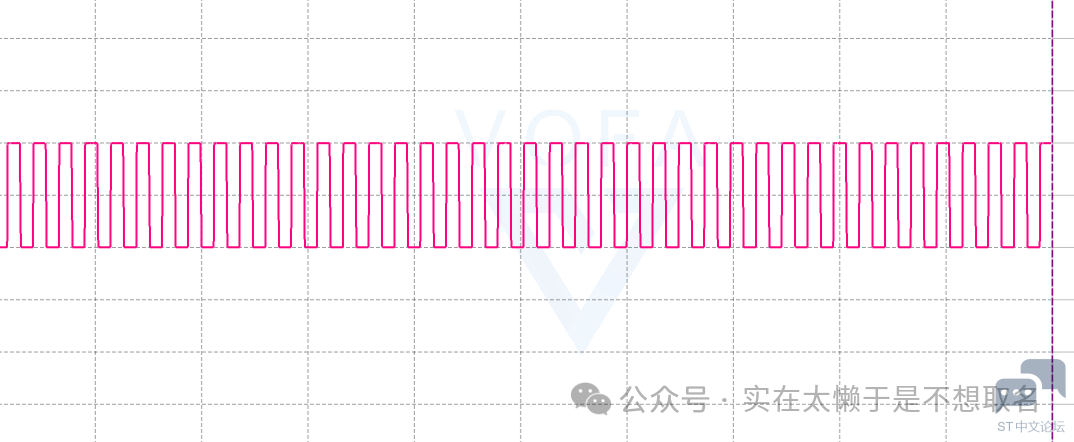

这是我们采集的方波信号
