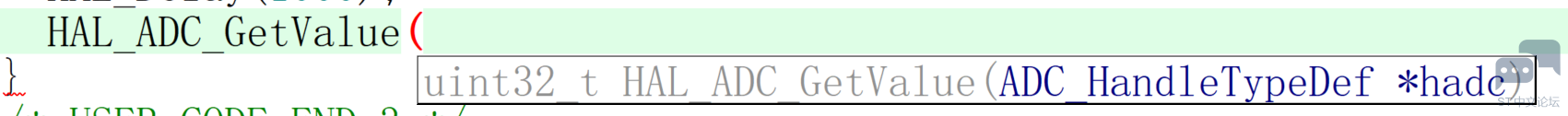

, z3 `& C2 ~5 `- [* K; `- r 首先我们需要明白一个ADC外设通常有许多个通道,合理的使用这些通道可以实现多个采样点的采样和利用多通道弥补采样率不足的问题。 首先我们需要知道,我们并不能直接获取某个通道的值。 $ V4 G7 g/ `3 ]0 f* s! S
我们HAL库中的函数的函数仅有一个参数需要传入,因此我们不能直接的获取ADC的值,这时候我们就需要明白我们的ADC的转化规则。 / }) ^6 _8 _& T

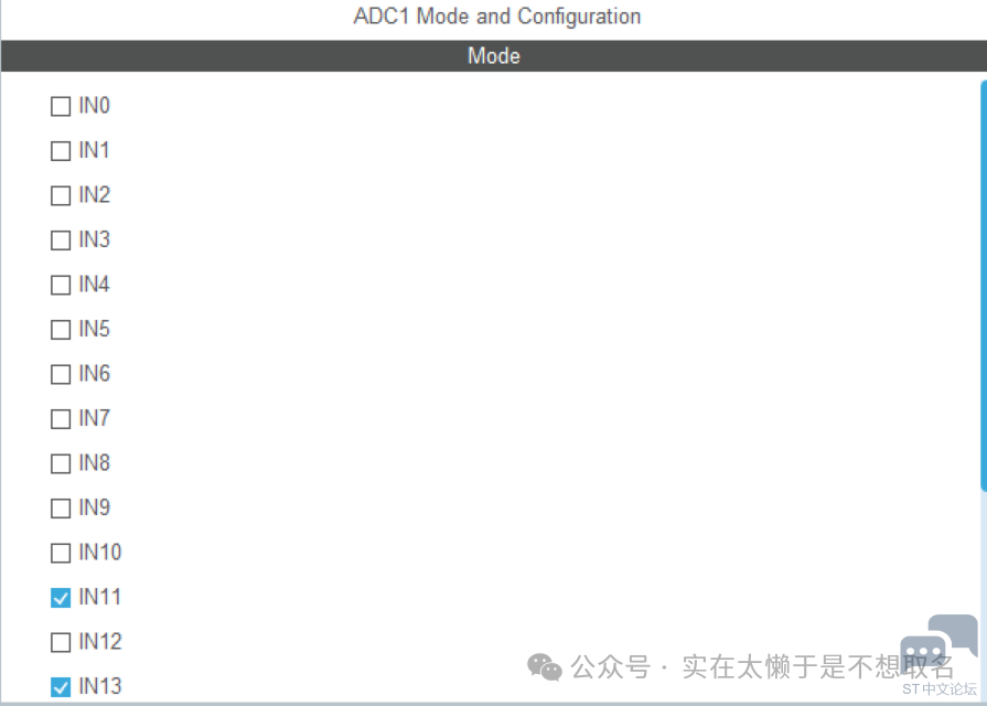

$ E; \. M( ^) q+ e3 `9 e: y 在CubeMX中我们开启两个(或多个)ADC通道8 F, D3 }# S" g3 {( M$ S

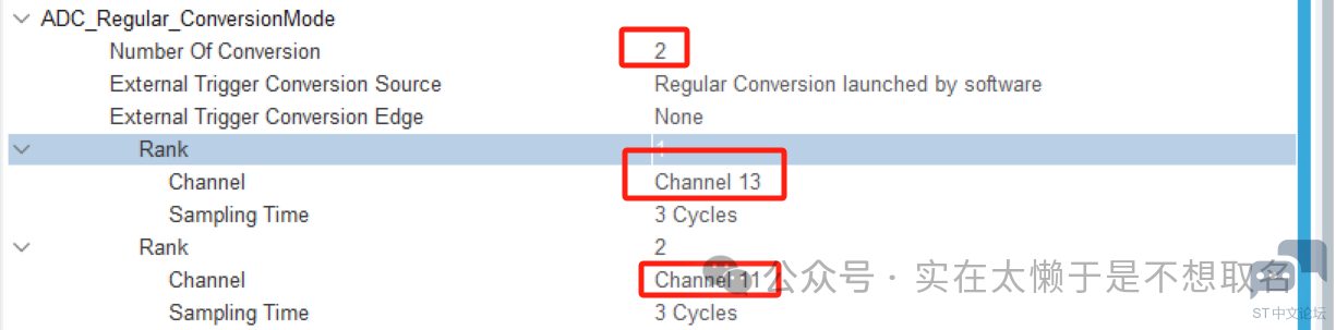

在下面的规则中规定我们的转换规则,这里我们是先测量Channel13再测量Channel11,我们调用HAL_ADC_GetValue的时候就会按照13->11->13->11.....的顺序获取我们的ADC的不同通道的值。1 v, d* h& ^# c# y - W- M6 G- K: N% `5 s& p 所以假如我们开启了4个通道,那么我们的多通道采样代码即可这样子写:

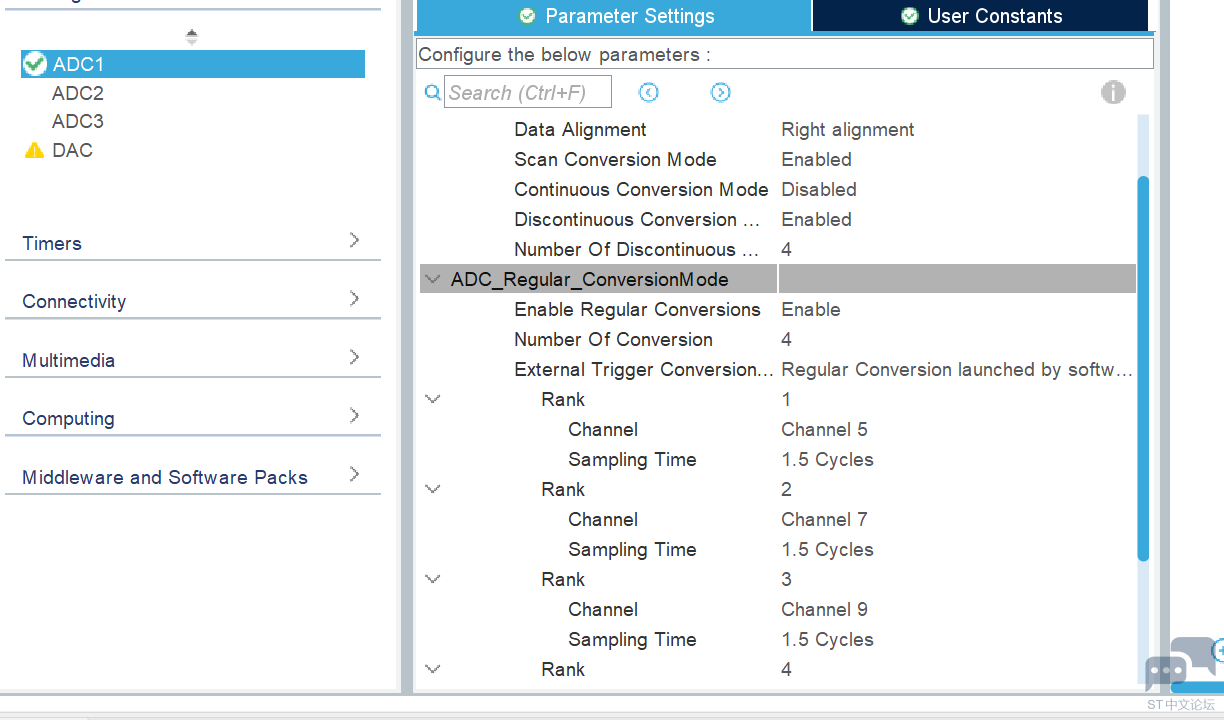

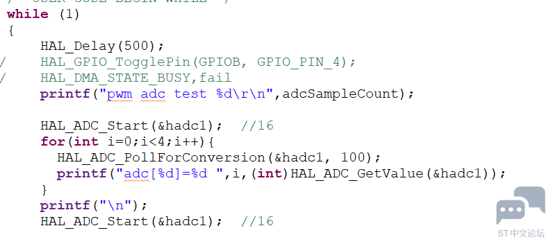

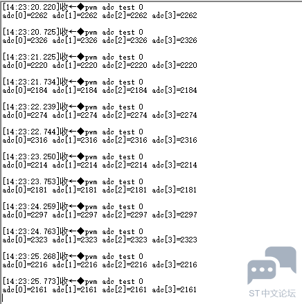

stm32F104测试,四个通道数值都一样,感觉不太对,而且接3V3后,只有最后一个通道数值有变化

没读取一个通道都要开启一次ADC,把他也放到for循环里面试试
