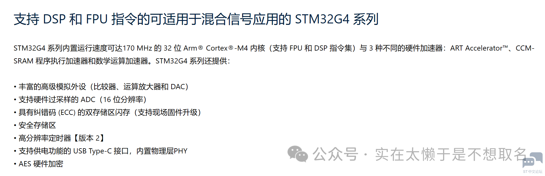

" R; h% [3 R( q' v1 O  j4 ASTM32G4系列针对高性能、低功耗、实时控制和数字信号处理等应用而设计。频率可高达170 MHz,同时具有DSP和FPU指令集,可实现高效的数字信号处理和数**算。

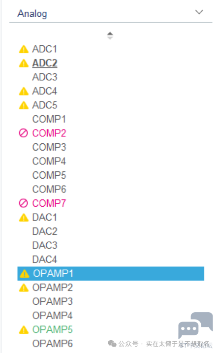

从CubeMX中可以看到其有丰富的ADC和DAC,以及多路比较器和运算放大器等,因此该芯片在模拟外设的资源上非常的丰富。) }1 B8 _" {  Q; d3 B

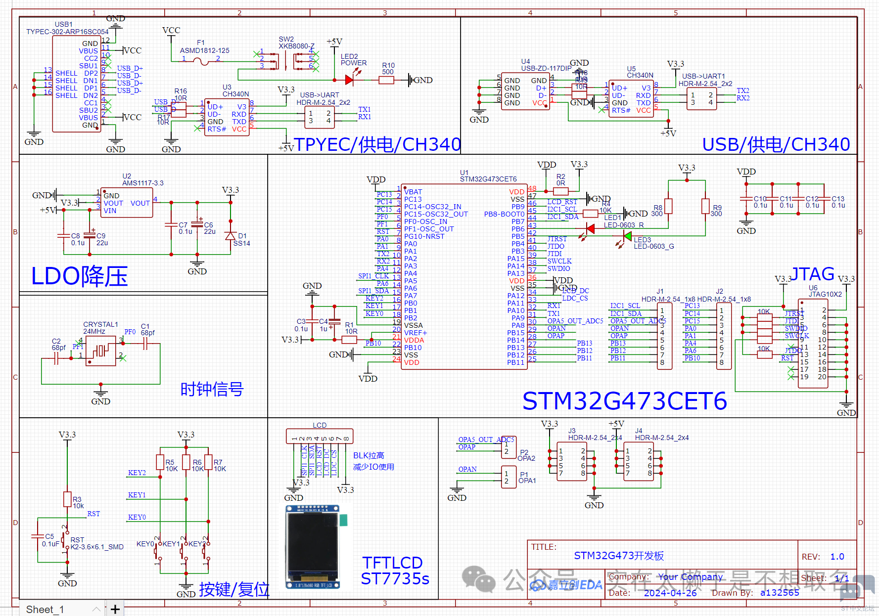

" O0 S; Y$ n8 J: m我们使用立创EDA绘制原理图和PCB,这里我们将分步介绍一下各部分的作用与设计目的。1 V3 q' {+ Q* y: ~+ Z
. ?& N4 y, N( F7 a; x3 f

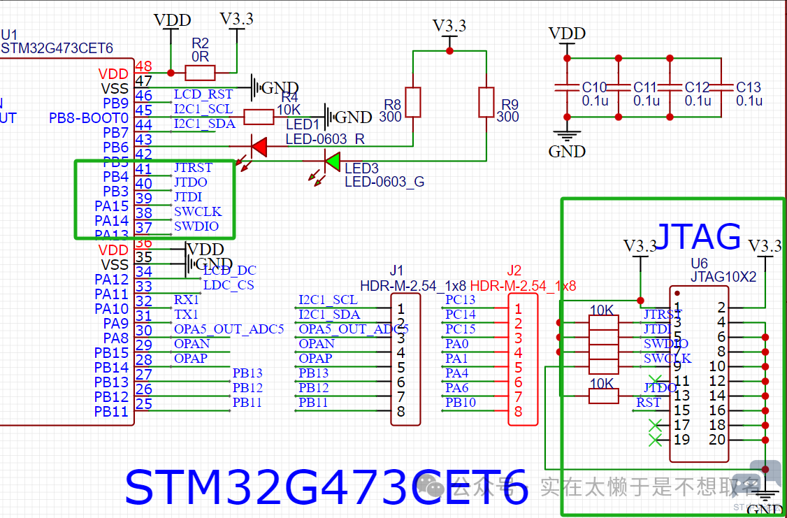

烧录部分
7 ]  z. l5 k8 M) ]+ x 微信图片_20240525160439.png " V! V, Z  ]" N
$ o0 F5 U1 ?! l, B# C7 n

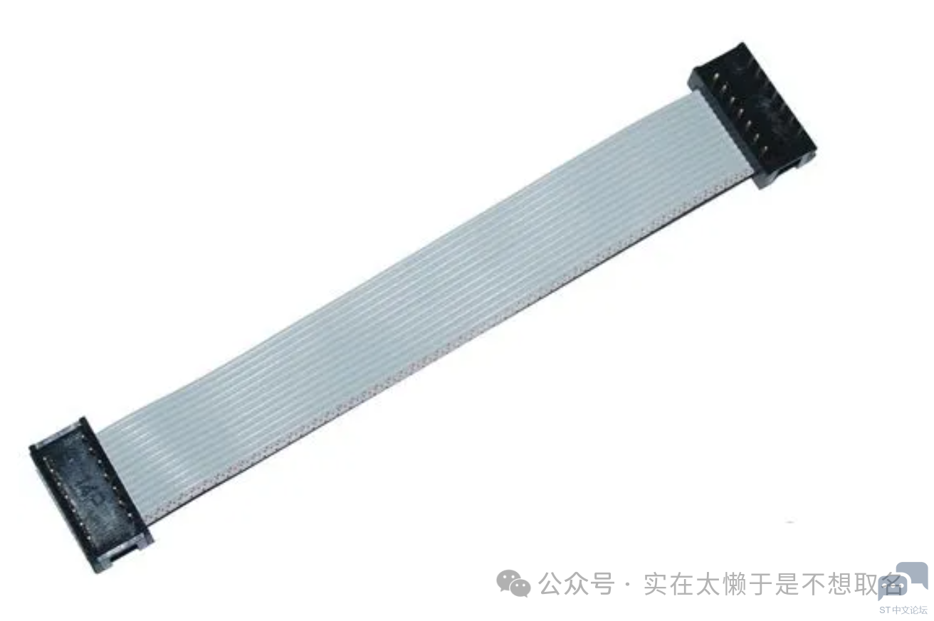

首先是下载方式,下载方式通常使用的是两线制,结合VCC和GND,总共是四线制。不过我还是想用20Pin-Pin排线来连接,而不是使用杜邦线的连接方式
6 x( x7 j/ Z: T# d% K% B, i" D) z& w* q6 L( P& ~0 i, f
0 \  [2 z5 h+ C" u
/ S$ a3 n( T5 }5 e6 l
因此选择了20Pin的JTAG接口来连接,这里下载的方式也是选择了五线制,因为仔细的查看了一下,相较于两线下载,五线下载所多出来的IO并没有很特殊的功能,因为我主要使用的其模拟功能,而多出来的三个IO并没有模拟的功能,因此就干脆选择了五线下载。5 p( A* Q, \1 L8 U3 G( f& @  O. B* A

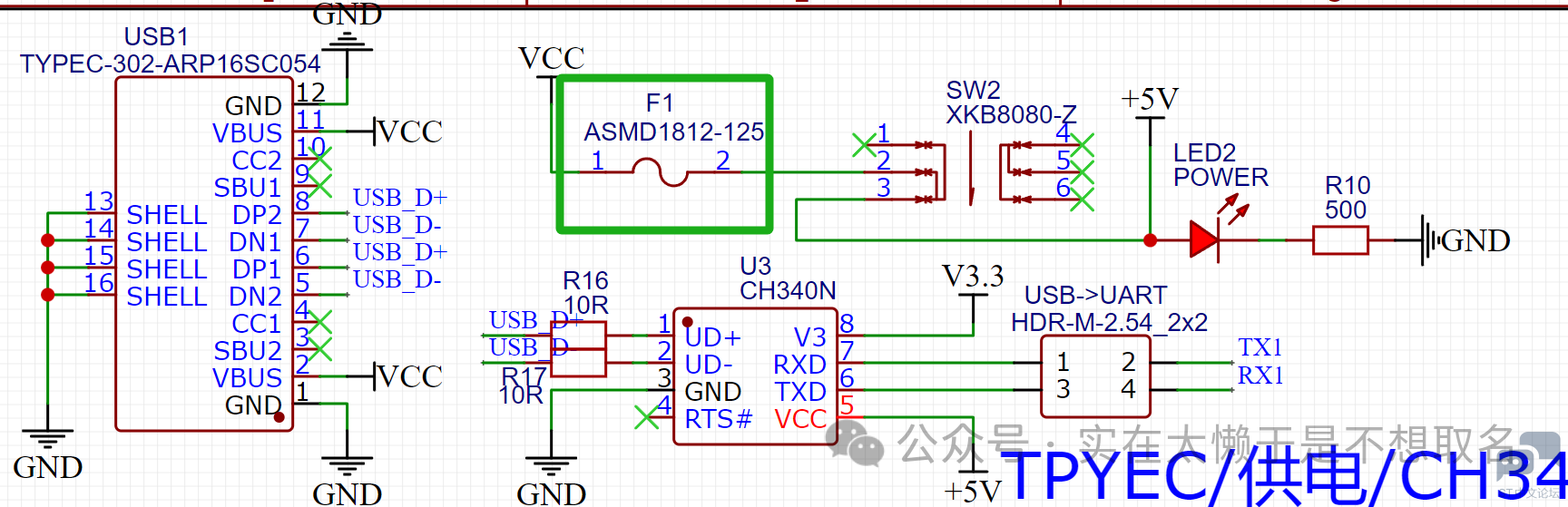

电源的部分选择16Pin的TypeC供电,加装1A跳闸自恢复保险丝防止异常的过大电流,自锁开关作为主要开关。
* \  ^1 S5 W0 c. A$ B8 r- c% \- B) D+ [$ x
通过CH340芯片与单片机通讯,通过排针可选连接到串口一。
* B# p  u6 R3 ?6 W$ K. {# }( C! ?

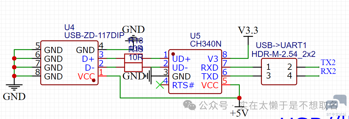

4 h1 r, y, w2 s7 q$ R7 S同样的还有一个USB设备同样通过CH340连接至STM32的串口二,但是这个是USB-A口的,方便与其他的开发板进行通讯。
; y8 I1 o( {) _; C7 b+ p( d/ q
: N2 l/ S" I- B5 [: [: n# S0 u 微信图片_20240525160422.png
9 s( `- a) J" ~; N1 c. |2 X

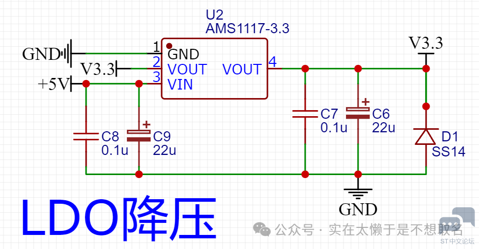

: m! w- i6 @+ j! D% b& a& X最后利用AMS1117-3.3LDO芯片将5V电压转换为3.3V,前后加上滤波电容以及肖特基二极管进行抑制高频信号。
% D& N" w: G) r% w2 n% B

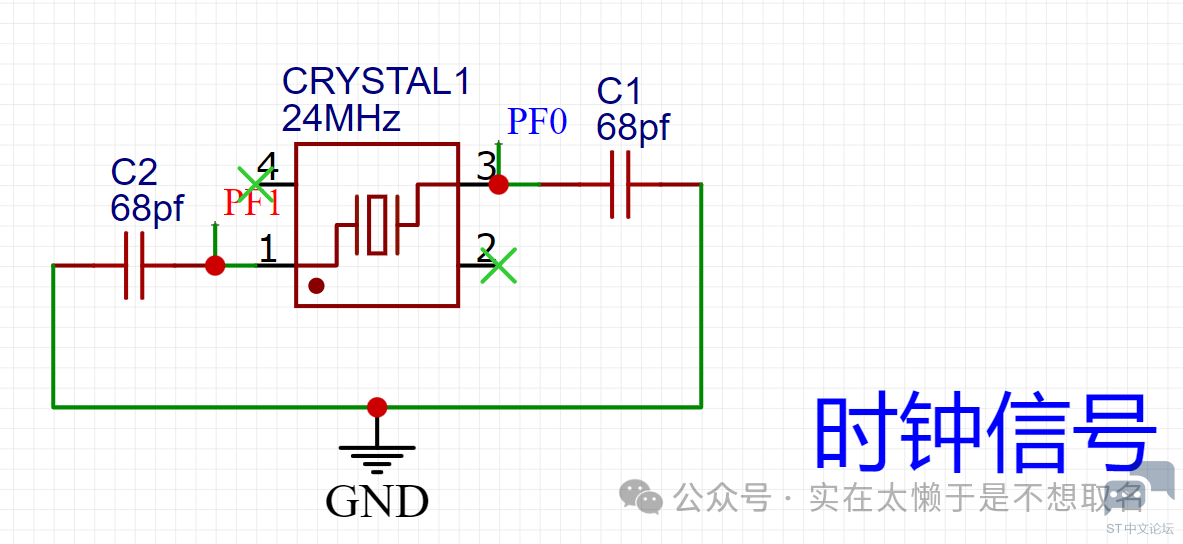

高速时钟源6 f2 ^+ R7 d, n6 n6 X0 @
; u- t+ d1 B/ p" l  Q4 V
微信图片_20240525160420.png 5 `) `$ [2 y' N% S/ a# S1 A
1 _9 T8 m1 F- n! n* }* O
高速时钟选择24MHZ贴片高速时钟,接入PF0/PF1并且使用两个小电容进行滤波。
- w) J5 W. X9 R( k) k# R- v; ^' A9 o  N9 U
这里就不加额外的低速时钟源了,因为低速时钟源又要占用两个IO,然后这块板子的IO资源还是比较缺乏的。+ `0 B& g( }$ M- U* _9 o! c

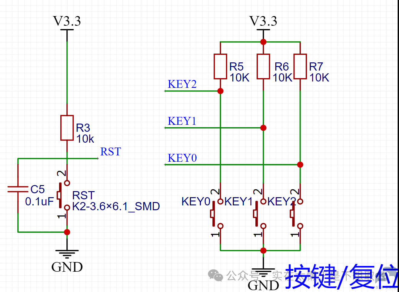

复位及按键: e! m8 U0 v, B
0 {  Y0 {# i# N+ j
微信图片_20240525160415.png 5 L* Z: B& s" o7 A0 ^
, C  G) E( k0 a% g" Q8 ?复位IO通过上拉电阻上拉,这里本来三个按键IO可以不用上拉的可以通过内部上拉或者下拉,这样子我们可以将这三个IO复用成普通IO。0 z3 h" Z2 S# q! _6 G' O' _
1 M/ M% @3 D$ P3 e, O
至于按键的滤波电容,这里选择了不加,我们可以在软件上选择消抖,这里加上去的画就显得很冗余了。' }& ?* {5 x" u
3 ?# h6 c4 z' X+ S" e* i, P

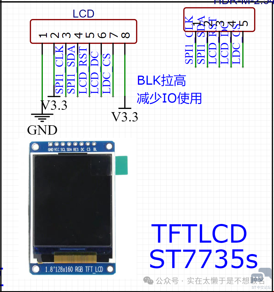

( Q; ~  p% L0 g3 b( M8 m" c& ]屏幕部分我们选择TFTLCD,但是我们不使用并口LCD,实在是太占用板载IO了,因为一用的话就是十几个IO,这里我们使用SPI通讯,结合其控制IO最多使用5个IO,利用排母方便我们插接(排针也可以)同样的这里引出一组排针。; K7 V( y! B3 f8 U( _. m

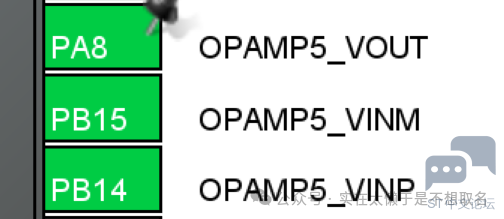

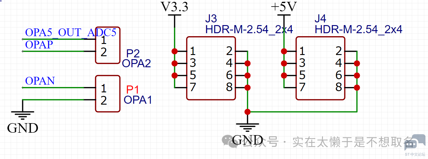

2 Z" o) R3 _1 V8 [" h" `& A! s# G+ k这边我们设计两组5V和3.3V的对外供电,方便我们的板子给模块供电,这里还有两组接口,原因是我特意启用的一路板载OPAMP,即板载运算放大器,这里设计一组接口可以方便我们设计放大电路或者其他电路。3 v# y1 E, ]  ?. R5 y
1 A" L$ G1 Z+ z# B. e  w
( v1 s6 g4 G* Z) m2 ~
这里的PA8同样的也可以直接复用到ADC5中,方便我们直接进行ADC采样,同样的,这里的运放也可以直接当作可控增益放大器或者跟随器使用。

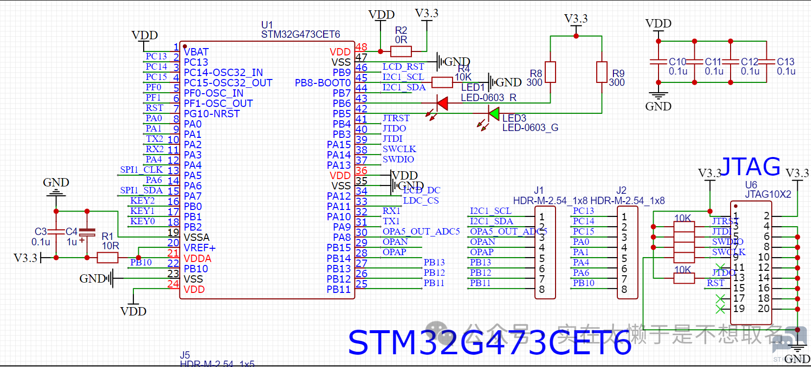

主控
2 z& ]  J  F) u( s% B/ b! U2 p' I7 c2 G7 s
微信图片_20240525160401.png 9 F/ }/ \+ f( A) O. n8 a
6 \8 D2 O% m+ X5 ~9 Z
最后是我们的主控方面,这里注意的是需要调节好各个IO的资源,将空余的IO引出(一些已经被占用的也可以引出)防止芯片的去耦电容,设置两个板载LED方便我们进行调试。/ z" t6 x, i' o; S' F# v0 T

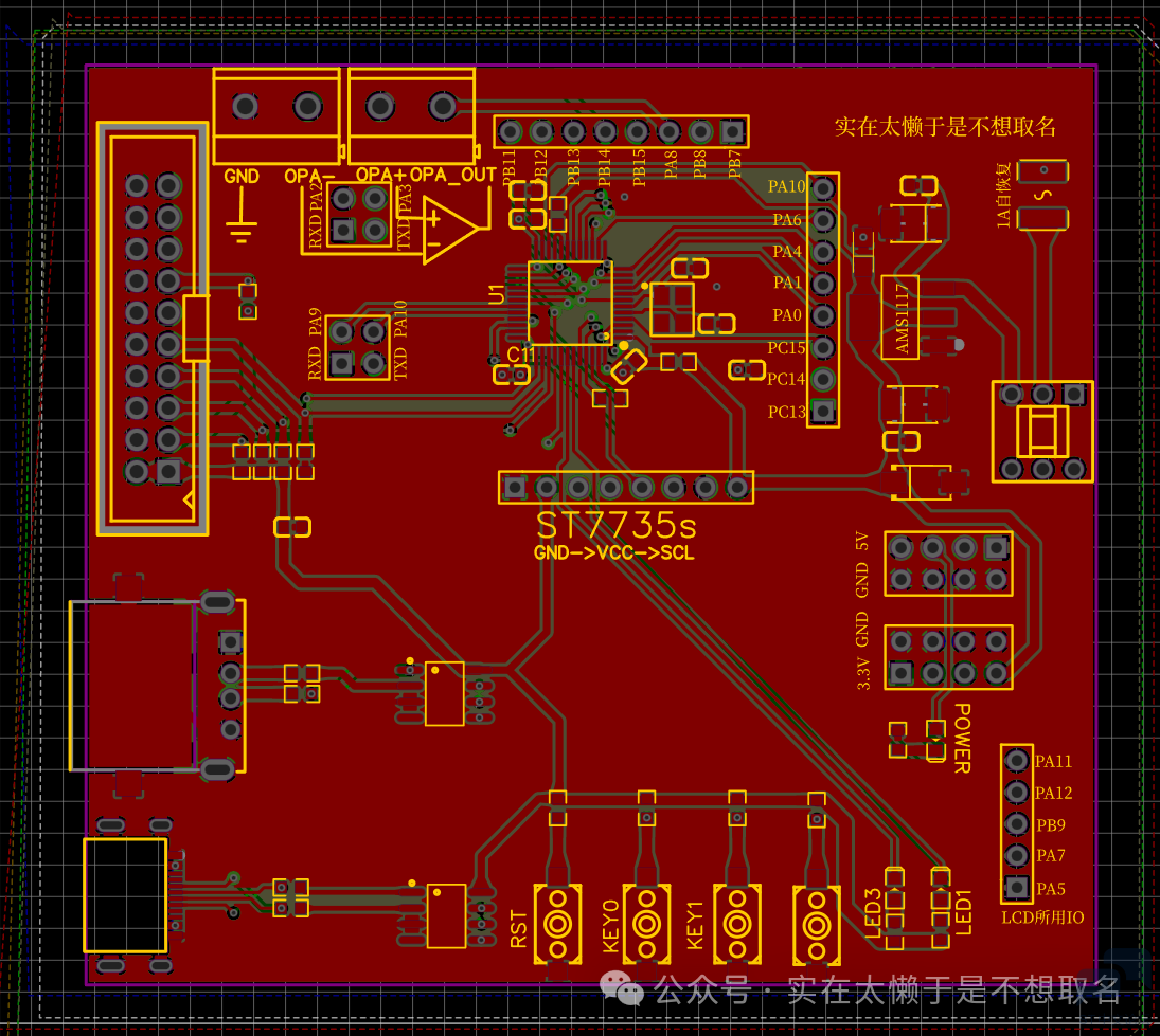

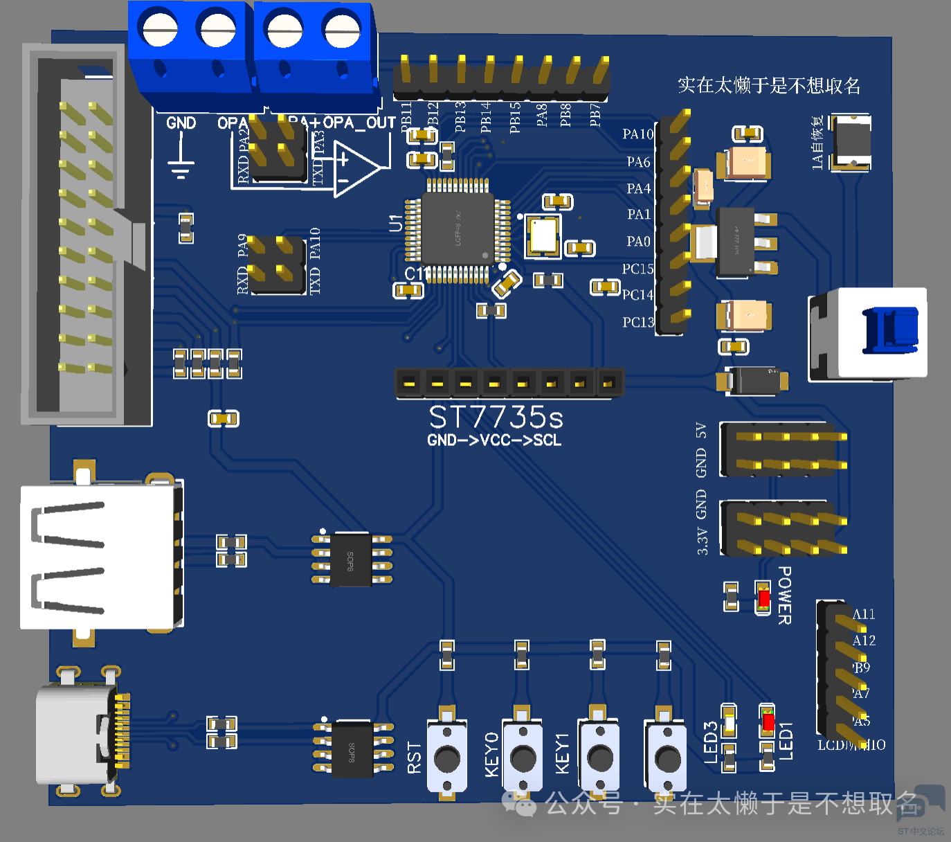

简单的画一下我们的PCB
: ], ~7 U! |% G& P7 W" O- i  f( H8 l1 G% P' i
. P3 }% Q% Y% Q1 v5 k
% O) w8 w" _# G# w4 G+ `, f2 D. @
这里画板功底并不是很深厚,见笑见笑
