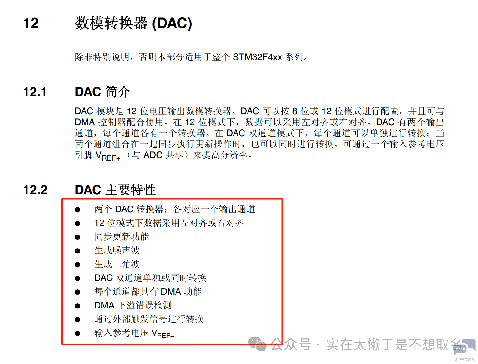

STM32中的DAC(视芯片而定例如F407ZGT6是2个DAC通道,有些芯片不支持DAC功能)支持12模式的数据输入,可以双通道同时转换。

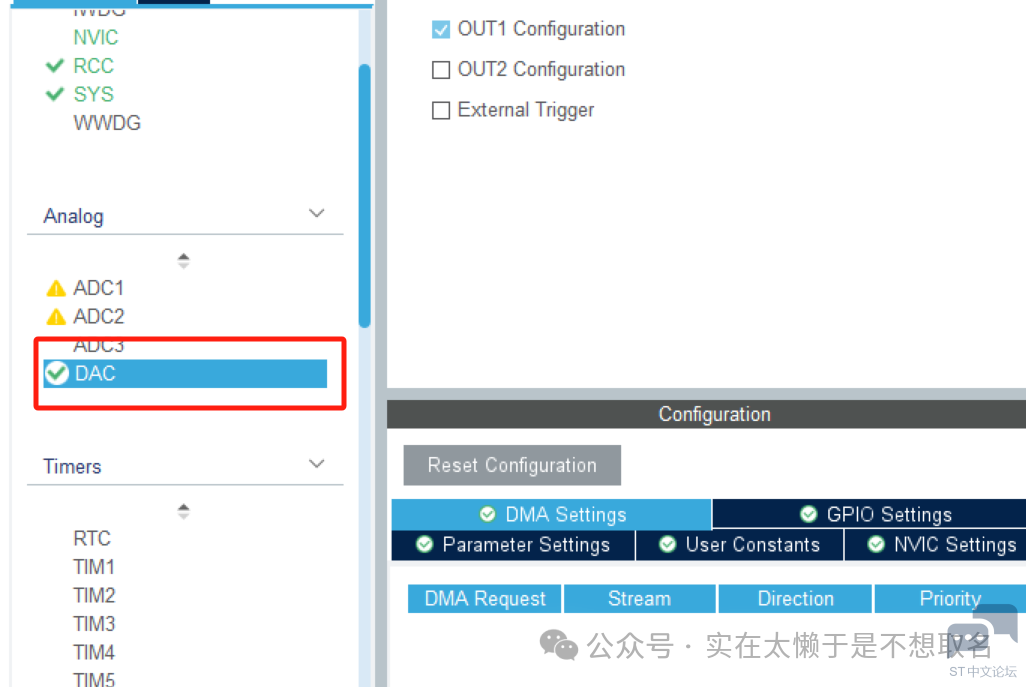

CubeMX配置
7 {; O# d3 r7 |9 S; O) q. ^, N9 ^: ~3 j/ s) a" \- X/ v! P a
4 \& k( l* i) h

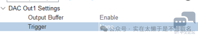

7 T8 E/ w- p; `$ B% S" r2 q+ c在DAC通道中开启DAC,在F407ZGT6中DAC1对应PA4,DAC2对应PA5。
! ?: v. t" Y! E. G
# Q, z5 U- K5 h( B
7 b" H+ x5 X4 p! k2 L: w7 ~5 ~1 w) @# ]2 ]$ D- [& n: _
OutputBuffer这里设置DAC的输出缓存使能,Trigger是DAC是触发方式,这里我们选择不触发(手动写入)。
2 l" e" o l. y$ V* i8 B% d$ _+ \9 J0 P" [- n# ]8 v7 z B
如果选择触发的话是从缓存区写入数据。0 D& i5 h/ i0 y: b) i

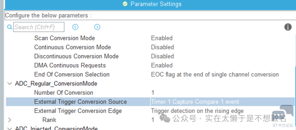

这里顺带加一路ADC采样,因为手上没有示波器,所以使用ADC来进行查看。) p; q8 `. {6 X* X* q2 i
7 T w4 N0 A& o6 a) U这里使用DMA进行采样,具体可以参考公众号之前的关于DMA+ADC采样的内容。

但是相比于之前的,需要更改一些设置,首先是DMA的设置9 Z# B" w6 O N& C% o# @
+ T' a: l! M2 H
% |/ i4 Q# ?' w) A
$ D8 E) b& d% @: V. \3 N) B这里设置单词请求,而不是循环模式防止数据跑飞掉。
, |+ o9 q' D' o, u$ t

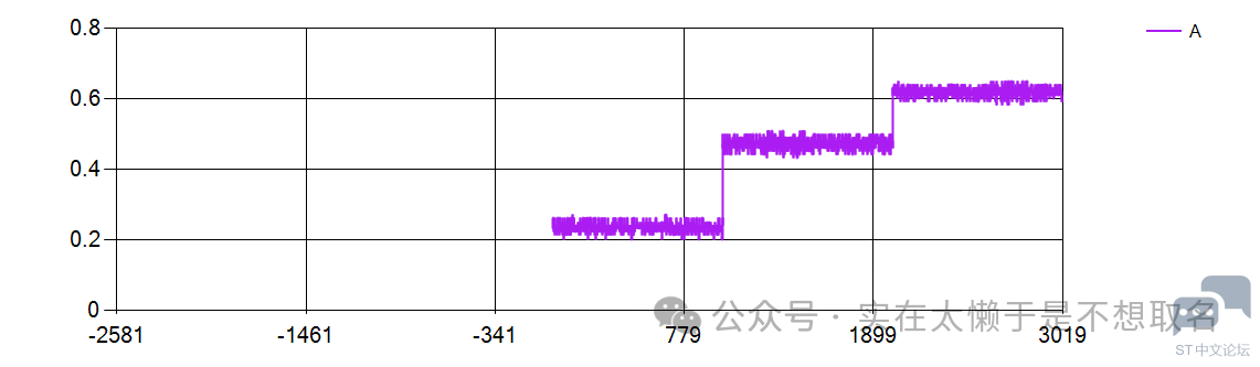

按下按键的时候设置DAC的值,开启DMA传输,再加上ADC采样,之后输出结果。
1 N E0 m# h( r! D
6 r; H" @. w5 q- [* X% A" S8 Z+ J' m! k
- l' P- {- e% E8 Y& l
" X* i( b$ Z3 I ?
可以看到,我们按下按键之后,ADC的值会呈阶梯状上升。1 P- l' N. c [5 }; B; @

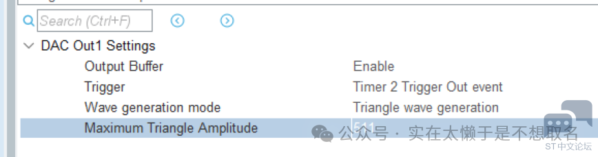

7 x& v f% w2 {/ X" G- T1 u. C三角波发生器% z" ?, R+ E0 e: u: z
3 D* u9 u. L, h/ {. z
3 i: K' R- D0 y- J
( u: _* c+ ?1 w
在DAC配置中打开波形发生器,触发方式选择定时器2触发,三角波最大振幅511。
# m8 I' r! B5 [9 x& d; C5 N+ n1 [' P4 d
7 G. a5 C1 A5 L

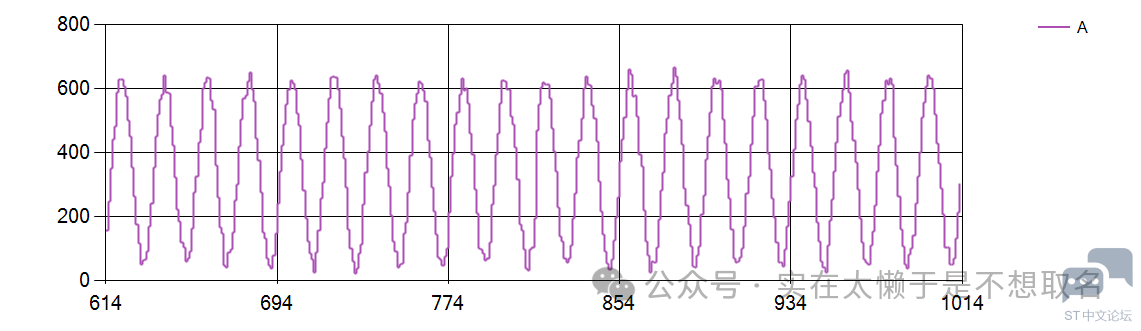

- ^; A, ~) w) R% T" @! x: i之后开启定时器2,由于ADC的采样率是1000HZ,因此根据奈奎斯特采样定律,信号的最大频率不能超过500HZ,因此我们使用100HZ的三角波。
# Z s" i; ~- l& U1 r
, W# B# g) f) M
; c0 f9 h# p+ x3 _( I7 n
! M, H" |7 |& z

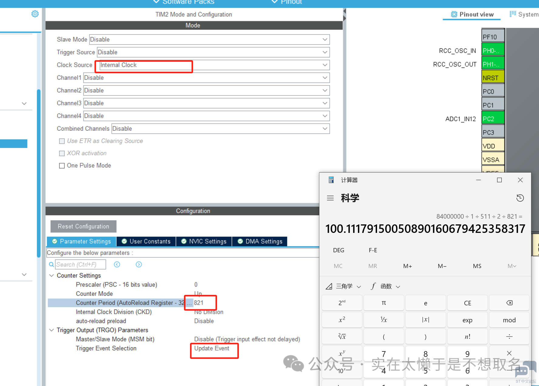

定时器设置好时间之后,设置触发事件。0 R& X- L7 X6 Z& Q$ ~
6 ]. d- a, S4 D
. d: ^' Z" H/ J5 m! {& E; ]3 z% H

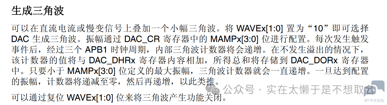

9 b! `) _% T$ r# p- S! C芯片手册中简单的介绍了一下如何计算三角波的频率。当触发信号发生后,内部计数器的值就会+1,所以频率可以用如下公式计算:( l/ S$ F+ y- z8 e
; R% f$ K' T- F3 K定时器频率/分频系数+1/Period/三角波最大值/2( t3 L# X, X1 u2 g3 h0 W2 @7 W

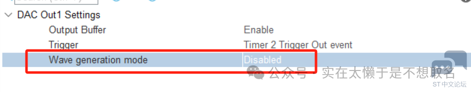

0 l0 r+ n( Z% ~' C正弦波发生器7 b0 r* }- E; [6 W8 z5 }
& z! a+ R. u# _
( H7 W+ y: ~. j+ T% I/ e+ M4 L W& ]8 S$ v) f7 A6 f: M3 D
首先是定时器触发(方便控制频率)。但是关闭波形发生器。' H$ k; J# F! V! H
& D* u$ q3 h0 D' x
! m" E( m% \/ B4 ]# H

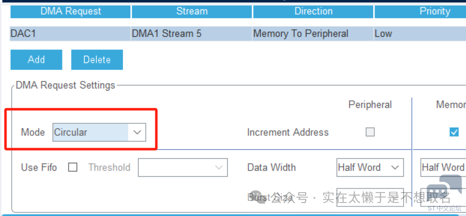

- T( l/ a- Y" Z添加DMA,模式选择循环模式。
: N8 i/ y8 k7 P1 ]* ?7 i+ X# i7 E3 g y6 j& i
还有改变一下定时器的频率!& ~: }- n6 ~+ Y; n% ]
7 k4 _' S9 y. o' _ ?. _其他几乎不做改变。& U7 v( d1 Q7 H4 @3 J

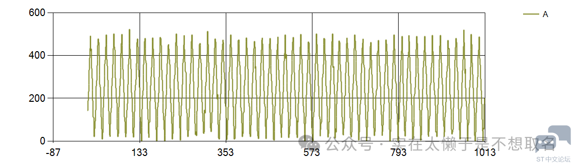

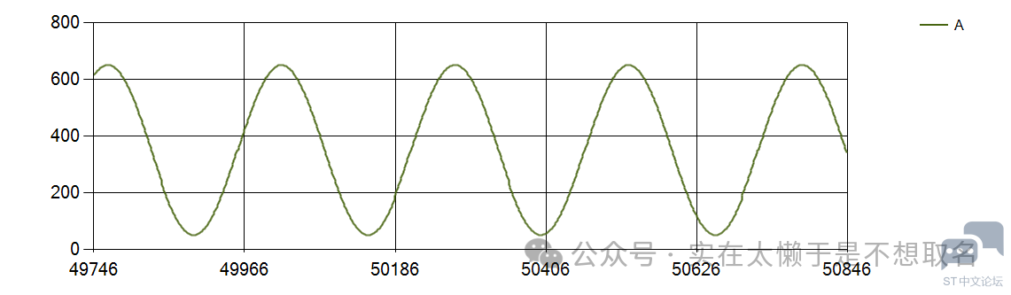

测试一下正弦表,输出的是正弦信号。
4 k& a" S5 i4 p
. `* t1 M0 S9 ]1 e/ b Z* F6 L+ k我们之后将正弦信号表导入DMA中。
: w% @/ z/ M% b) w5 {
$ V" i5 Z3 H& K' J: ^8 p" @- P- SinInit();
- ? z3 Z" Z, E3 `2 B! s8 y" B' o8 K) B - HAL_DAC_Start_DMA(&hdac, DAC_CHANNEL_1, (uint32_t *)SinWave, POINTS, DAC_ALIGN_12B_R);
复制代码 3 V6 ^9 B" |2 R3 M0 r j' p
正弦表初始化,之后启动DMA传输,导入正弦信号。
( z0 S& K2 G1 u+ m" M9 Y+ y ~6 f2 ]4 a
1 @; _5 l* ^) k9 `( Q
4 Y- G4 w+ f' O, I' N* r) \' Y
测试正弦信号成功。) E5 ^" F1 X, x6 c

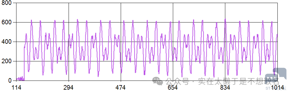

3 U0 i' K! b$ O5 S& s+ r/ [FM调制- #define POINTS 1024
+ s. f" T9 g7 @6 W& K9 ]; ` - #define MIN_VALUE 50 z! P1 U1 [- _% K# B
- #define MAX_VALUE 650
T3 B2 ^; Y! Y9 ?8 x$ F - #define SCALE ((MAX_VALUE - MIN_VALUE) / 2.0) 6 w5 O5 A( `" e% j6 Q' m! O
- #define OFFSET 50
+ C& O, Q5 ~4 q9 Y: I, x h - #define M_PI 3.14159265
0 r/ g" A: V: y1 c2 f/ o7 t5 E - & u- U( }" h( V( d3 k( K
- uint16_t SinWaveInt[POINTS];
: |7 n8 ^8 a! G3 w - int SinWave[POINTS];
' I4 k: ~. G" q - void SinInit(void) . O" o5 o. I8 N: `5 _' ]
- { , v2 Z8 @7 t; q: P) ~4 ~
- for (int i = 0; i < POINTS; i++) 7 }2 n$ L9 ~ Y/ t, z' D
2 g, ~9 I/ e: T - double x = ((double)i / (POINTS/4 - 1)) * 2 * M_PI;
8 P* [! {! u4 v7 }" x: j - double sin_val = sin(x)*sin(x/4); // 计算正弦值 1 u. p5 V2 N3 G. G( h3 `/ W* c0 i
- SinWave[i] = (int)((sin_value + 1) * SCALE + OFFSET);
% L( e0 O$ N1 ` q1 q - SinWaveInt[i] = (uint16_t)SinWave[i]; 9 t! A& P; Z5 ^' O
- }2 N" m2 b$ X1 n( q5 q( W Q+ |
复制代码 0 o4 g% u( } J3 d, \8 _
8 v1 Q, [: w- }; u5 \; ^拓宽点数,加上载波,即可构成FM调制信号。
