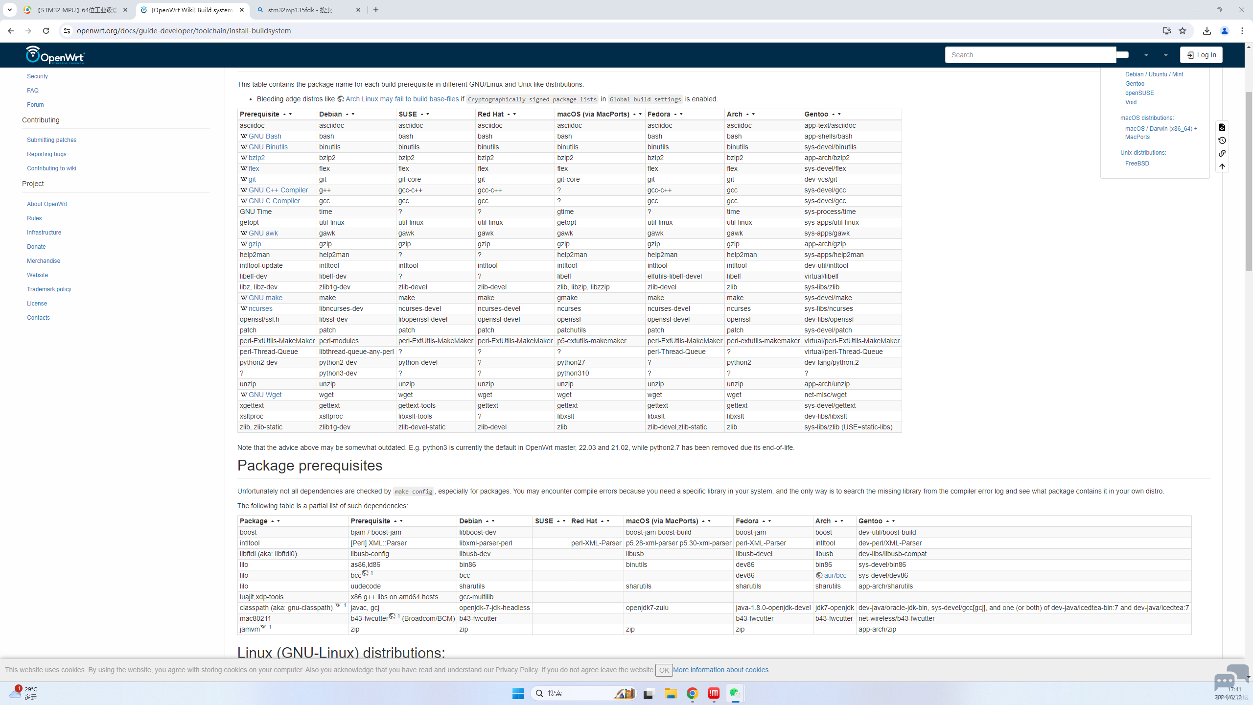

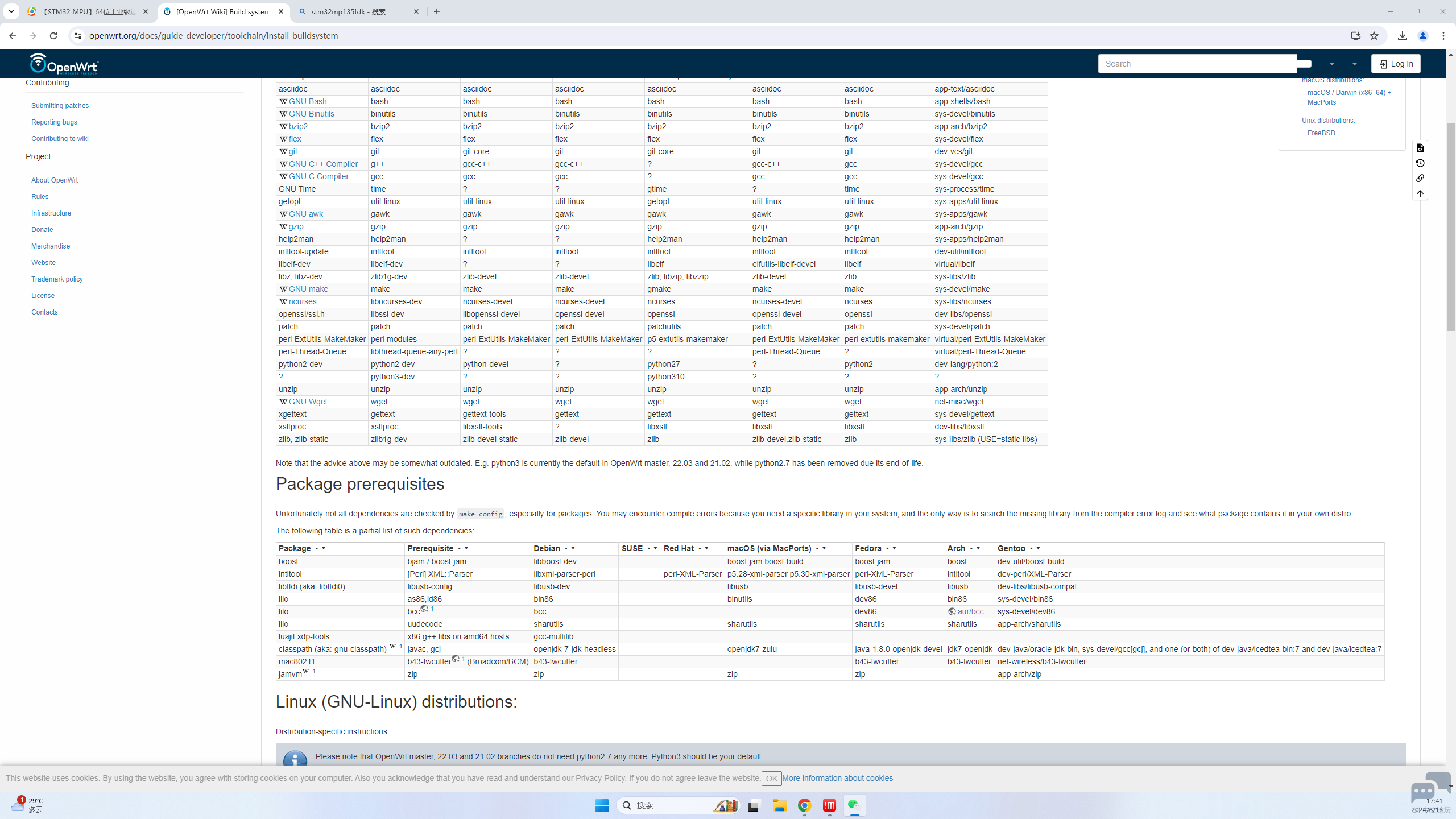

系统配置要求需要根据OpenWrt的要求安装必备的软件包,我的系统为Ubuntu22.04
sudo apt update
sudo apt install build-essential clang flex bison g++ gawk \
gcc-multilib g++-multilib gettext git libncurses-dev libssl-dev \
python3-distutils rsync unzip zlib1g-dev file wget

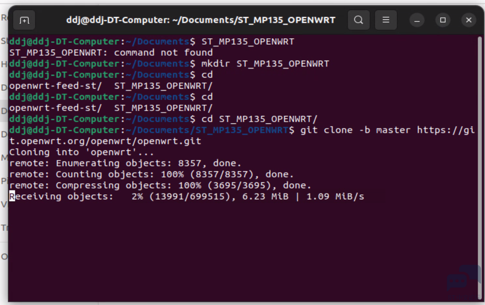

系统配置完成之后,进行代码拉取 并切换相应分支
$ git clone -b master [https://git.openwrt.org/openwrt/openwrt.git](https://git.openwrt.org/openwrt/openwrt.git)
$ cd openwrt
$ git checkout cffd3ad8d7

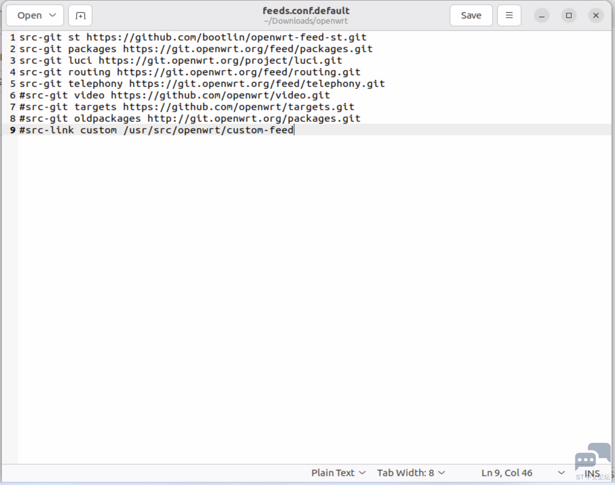

将STM32芯片的 添加进 feeds.conf.default 文件中
首先查看内容
$ cat feeds.conf.default
src-git packages [https://git.openwrt.org/feed/packages.git](https://git.openwrt.org/feed/packages.git)
src-git luci [https://git.openwrt.org/project/luci.git](https://git.openwrt.org/project/luci.git)
src-git routing [https://git.openwrt.org/feed/routing.git](https://git.openwrt.org/feed/routing.git)
src-git telephony [https://git.openwrt.org/feed/telephony.git](https://git.openwrt.org/feed/telephony.git)
#src-git video [https://github.com/openwrt/video.git](https://github.com/openwrt/video.git)
#src-git targets [https://github.com/openwrt/targets.git](https://github.com/openwrt/targets.git)
#src-git oldpackages [http://git.openwrt.org/packages.git](http://git.openwrt.org/packages.git)
#src-link custom /usr/src/openwrt/custom-feed
这里我使用gedit工具进行添加
$ gedit feeds.conf.default
src-git st [https://github.com/bootlin/openwrt-feed-st.git](https://github.com/bootlin/openwrt-feed-st.git)

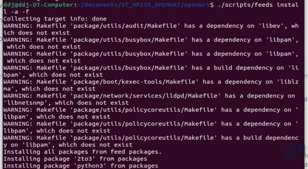

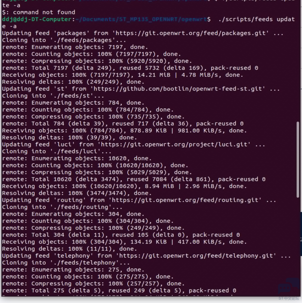

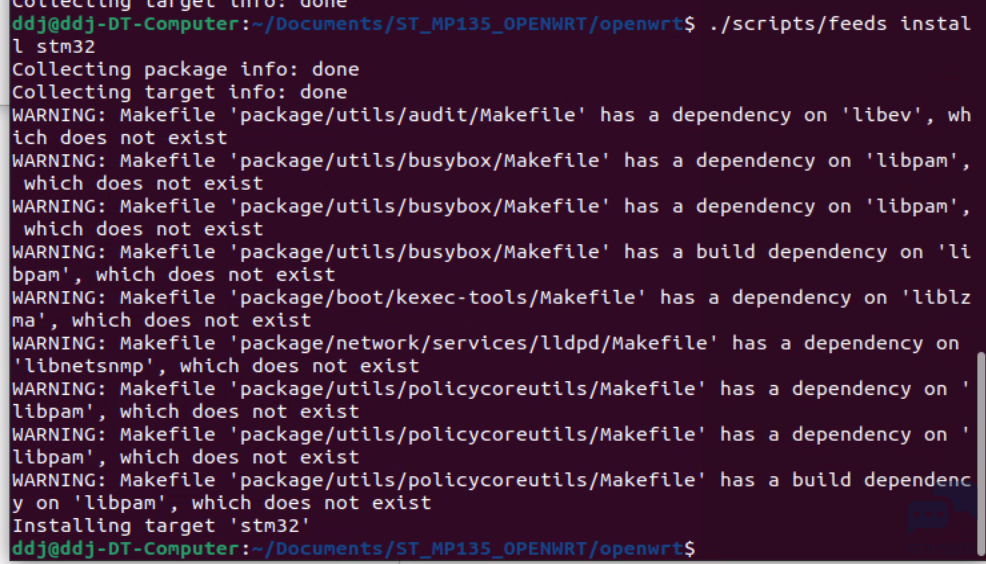

更新 安装所有STM32packages
$ ./scripts/feeds update -a
$ ./scripts/feeds install stm32
$ ./scripts/feeds install -a -f

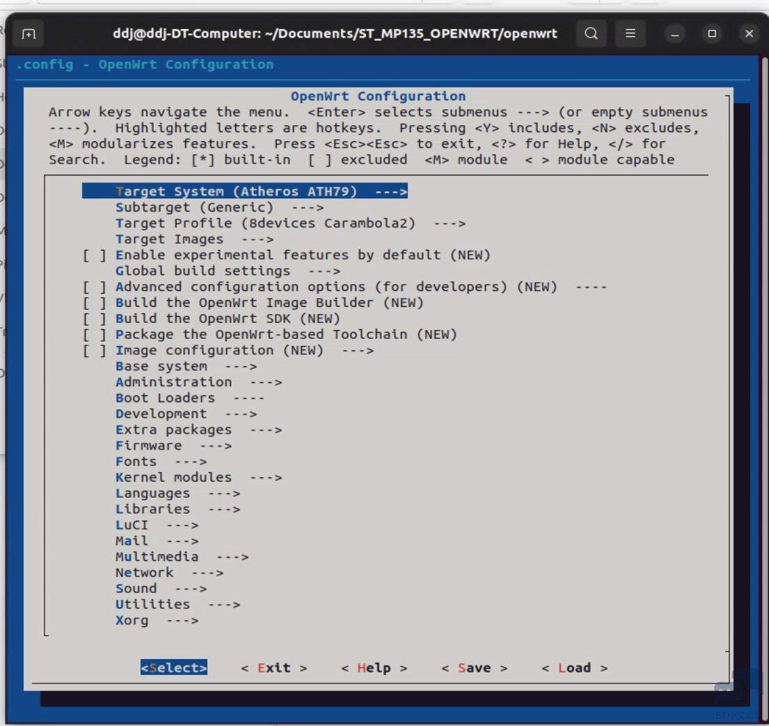

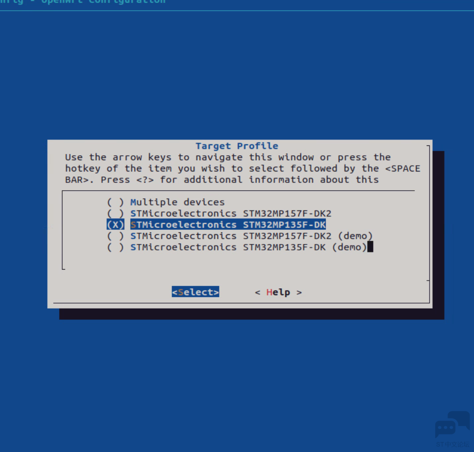

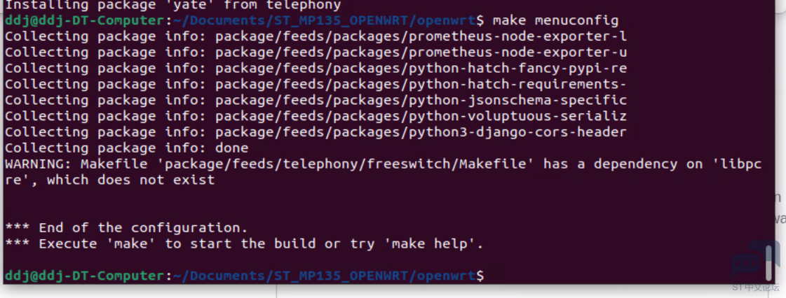

使用make menuconfig命令进行图形化配置
$ make menuconfig

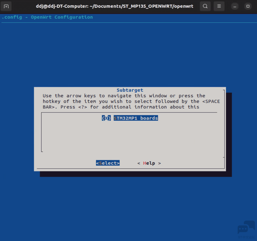

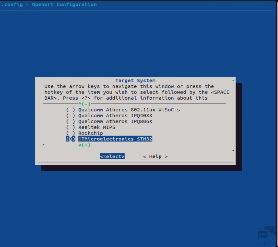

在Target system中 我们选择 STMicroelectronics STM32
在subtarget中 选择 STM32MP1 boards
在Target Profile中选择 STMicroelectronics STM32MP135F-DK
选择完成之后 通过方向键移动光标选择save
保存完成之后就可以准备开始构建了

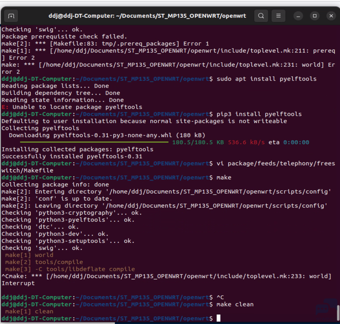

可能会因为缺少环境而报错,缺少哪个pack包就安装就好

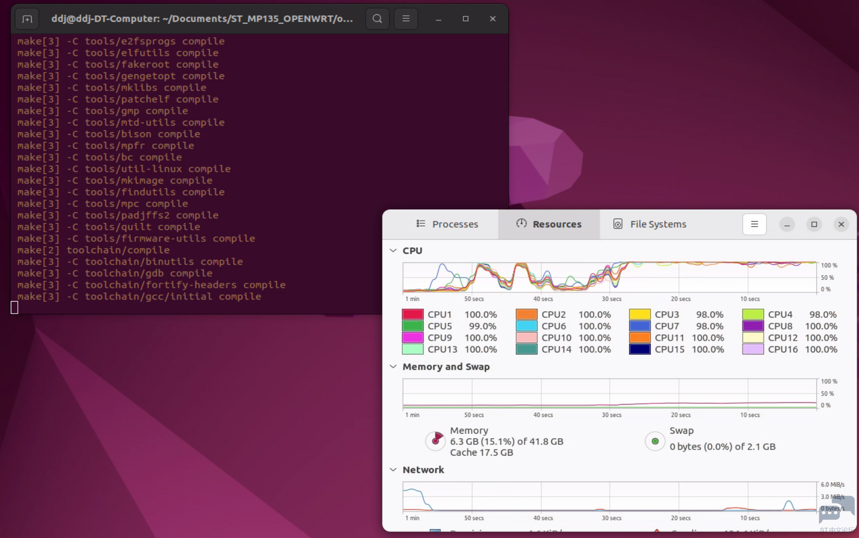

强烈建议第一次构建不要使用多核编译,建议使用单核编译完成之后再使用多核编译进行构建!!!

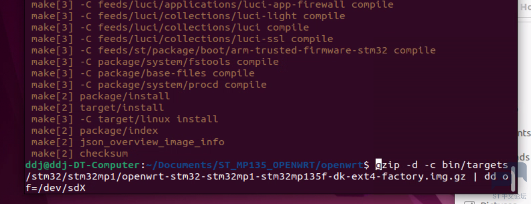

构建
$ make -j$(nproc)
在一段漫长的等待过后
系统编译完成
在 /home/ddj/Downloads/openwrt/bin/targets/stm32/stm32mp1目录下可以找到构建的镜像

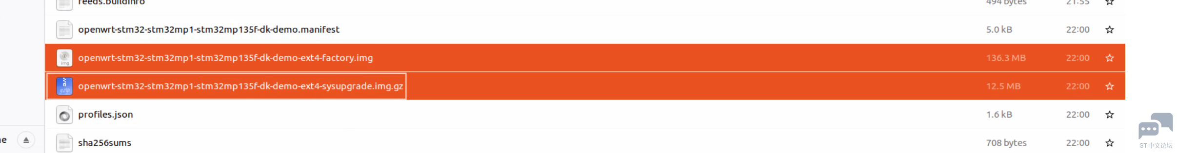

文件夹中有两种固件类型:factory原厂固件、sysupgrade固件
根据查阅的资料可以了解到,在第一次安装OpenWrt系统时,需要使用factory固件,sys upgrade固件只能用在升级时使用,因为sysupgrade不包含数据分区
在openwrt wiki中有专门描述sysupgrade:sysupgrade替换linux内核和squash文件系统,擦除整个jffs2部分。能保留配置文件,但不能保留二进制安装文件

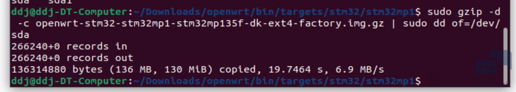

解压固件,并使用dd命令烧录系统
$ gzip -d -c bin/targets/stm32/stm32mp1/openwrt-stm32-stm32mp1-stm32mp135f-dk-ext4-factory.img.gz | dd of=/dev/sda
执行完命令后,稍等片刻便会显示烧录结果,如果烧录速度高达300M/s 请检查盘符等是否正确

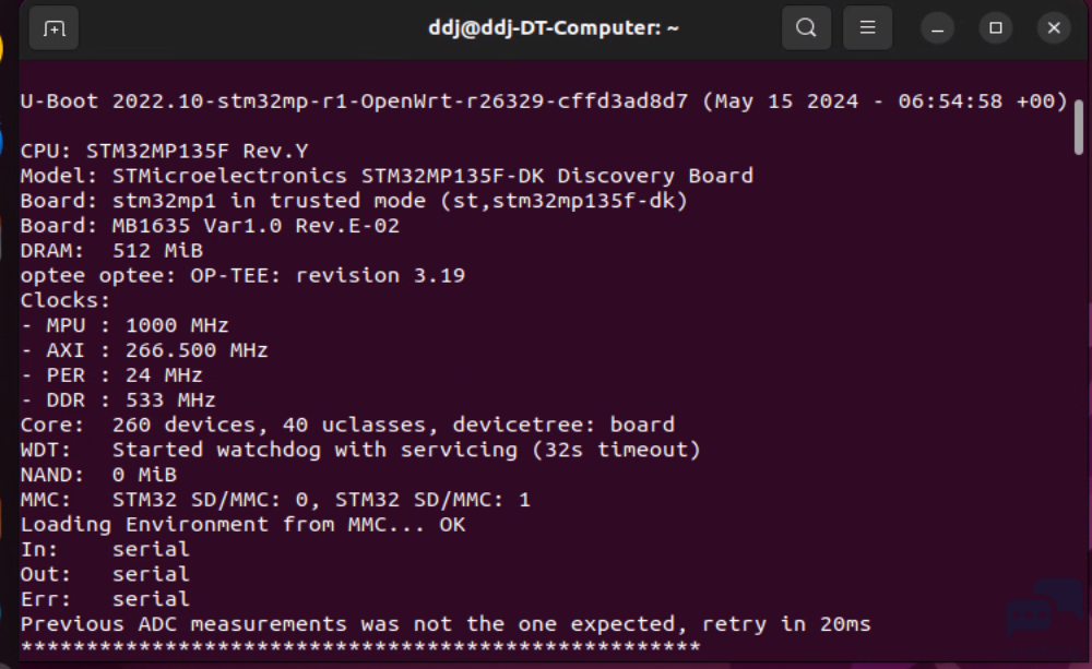

插入SD卡 并设置板卡
将MicroUSB线连接至stlinkV3
配置SW1为SD启动
STM32MP157: BOOT0 和BOOT2 拨向ON
STM32MP135: BOOT0 和BOOT2 拨向 ON, BOOT1 拨向 OFF

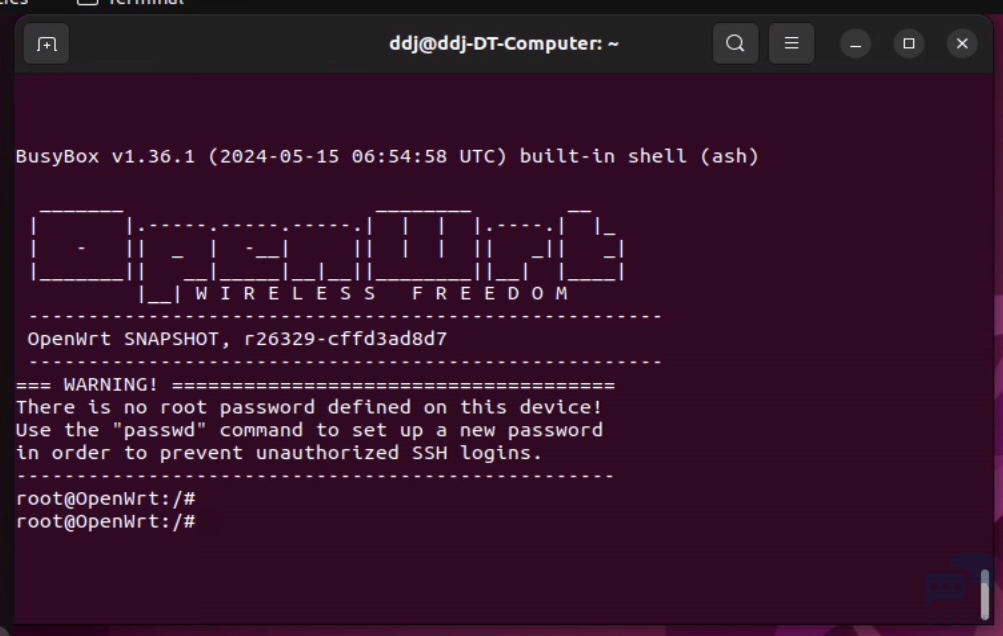

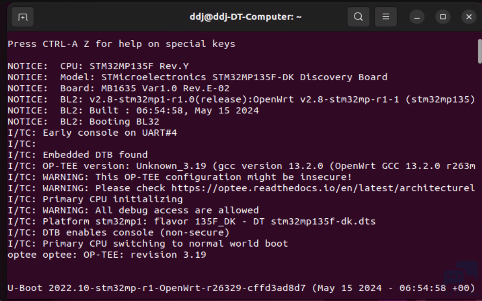

连接电源就可以在串口终端上看到Uboot已经正常启动并开始引导
大概30s后openwrt就可以启动完成
以上就完成了OpenWrt在STM32MP135上的部署,更多的玩法请大家继续开发
