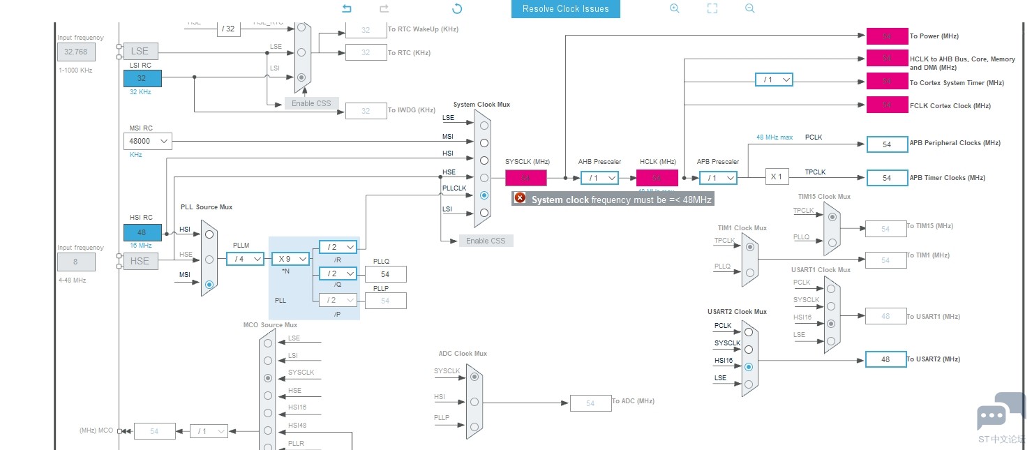

本地配置成54M时提示无法超过48M,实际芯片手册上是56M,本地修改代码参数按照54M的参数配置可以正常工作,而且实测主频确实是提高了,不知道是不是STM32CUBEMX 的bug,有大佬了解的望不吝赐教。

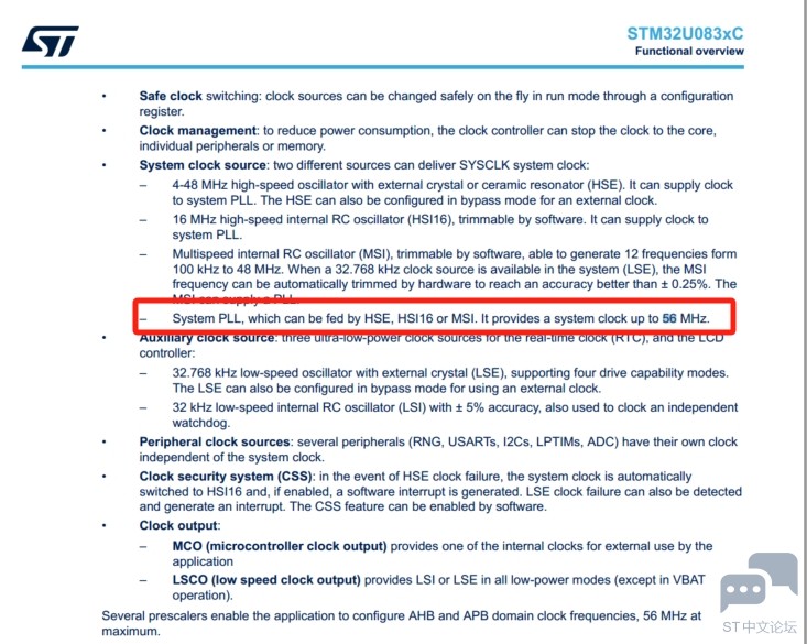

芯片手册描述如下:

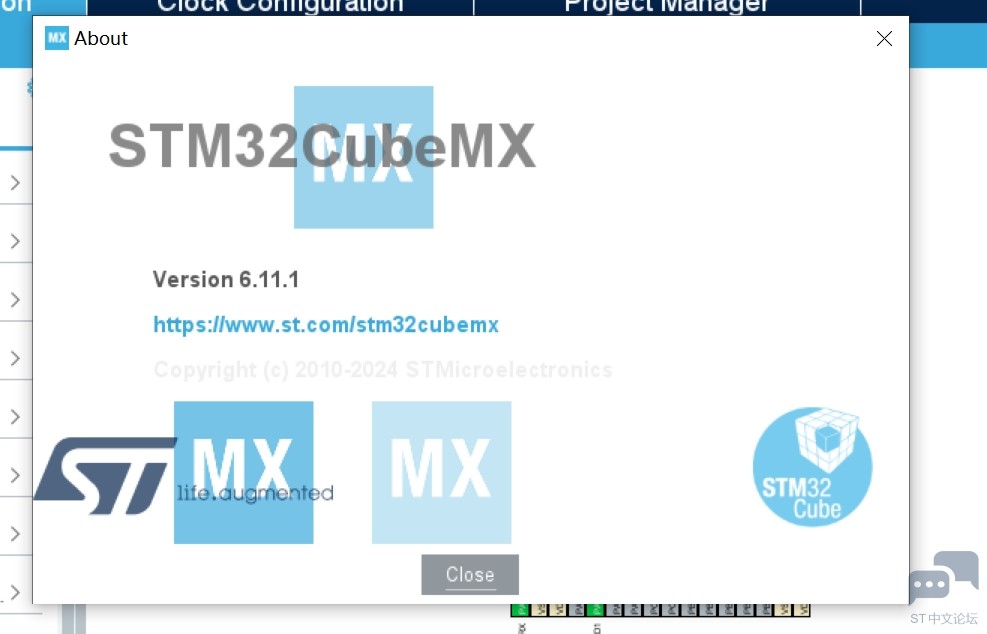

CubeMx 6.12 已经修复了该问题,上位机软件问题

我刚才也测试了下,能基于HSI配到56MHz,不过是红色显示。
可能的话,先用48MHz做相关验证测试吧。相信CubeMx会很快调整完善。

这个是CubeMx 升级慢了。
实际上是可以跑到56MHZ 的。

试了下配成56M可以跑起来,应该是CubeMx的问题
