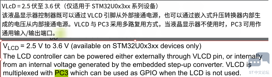

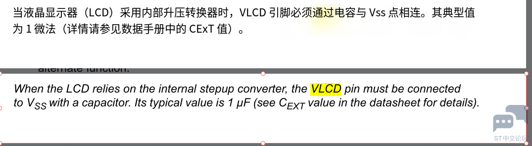

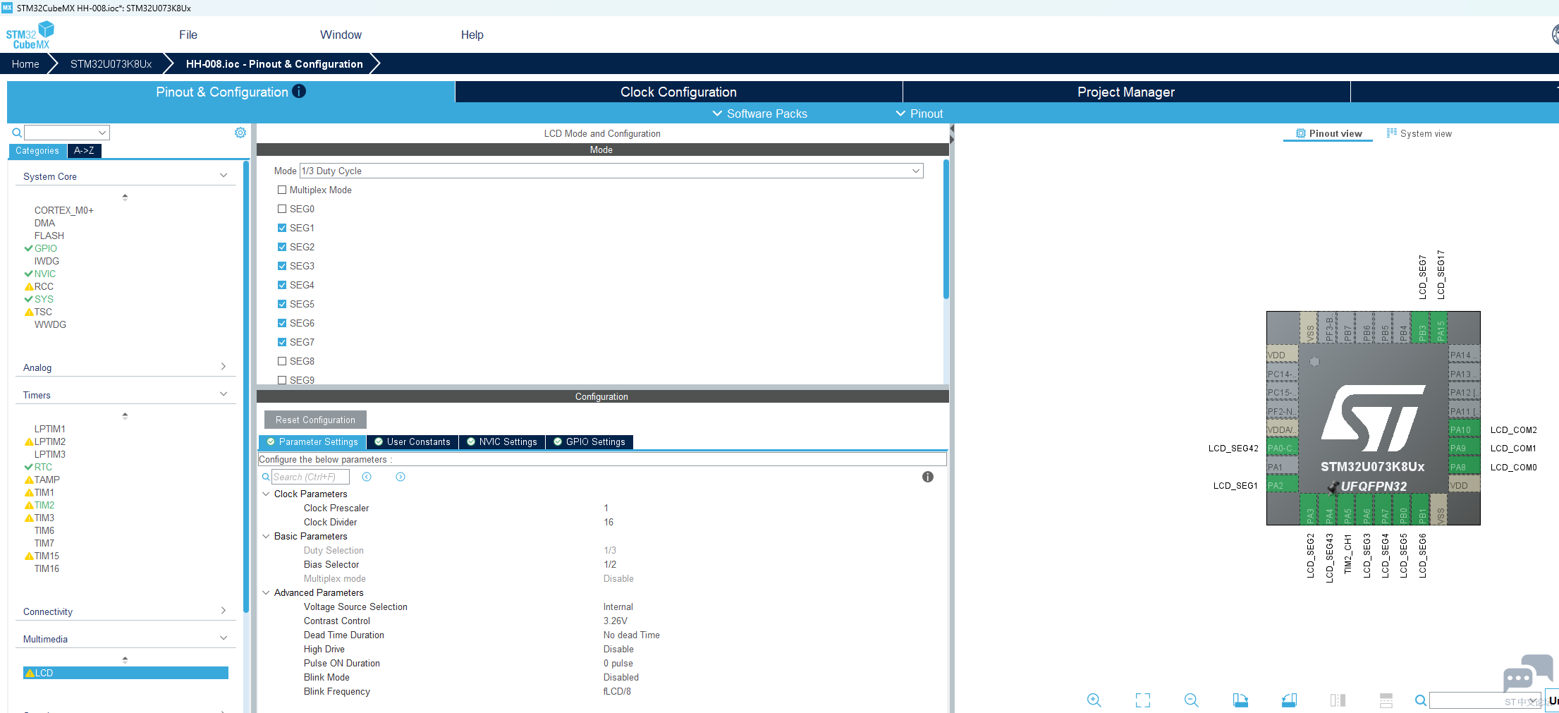

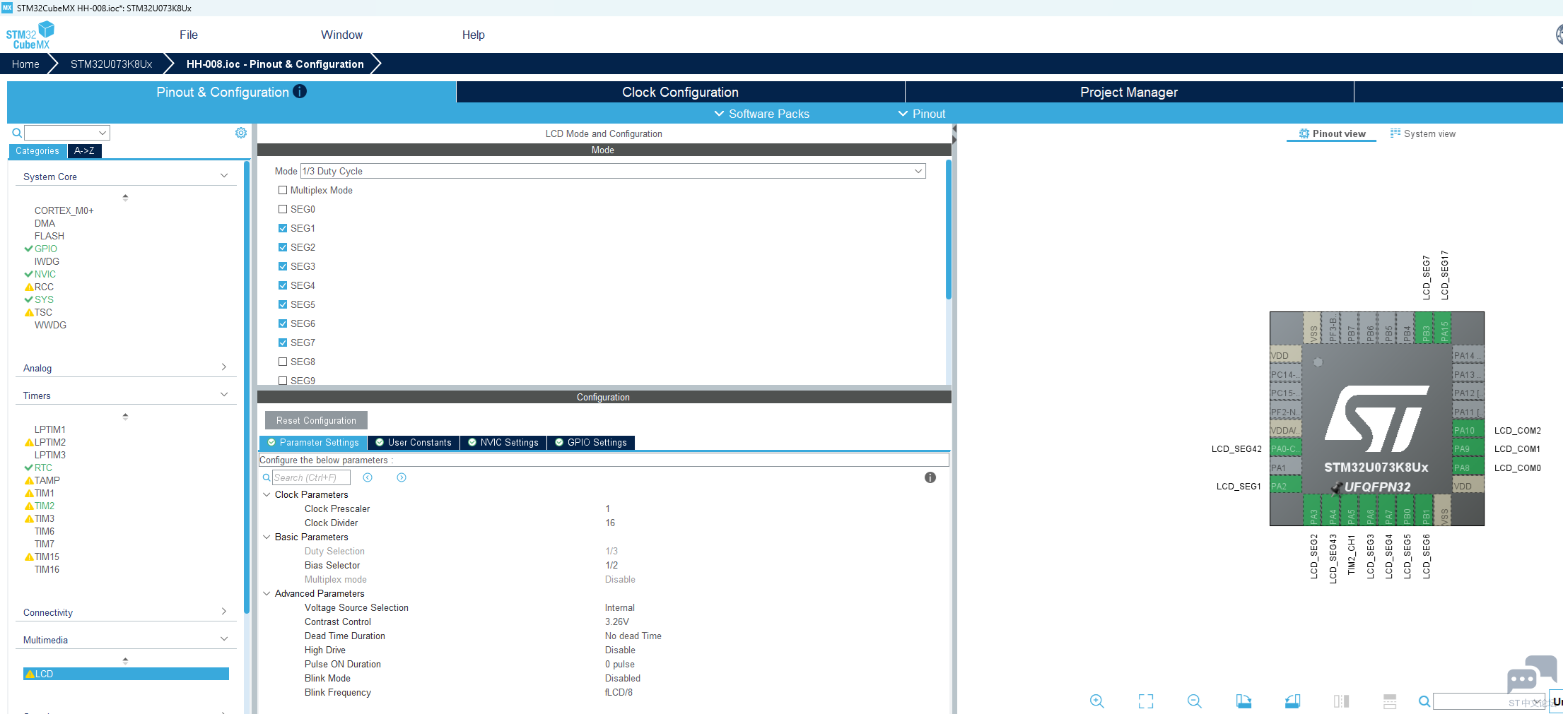

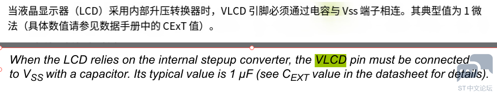

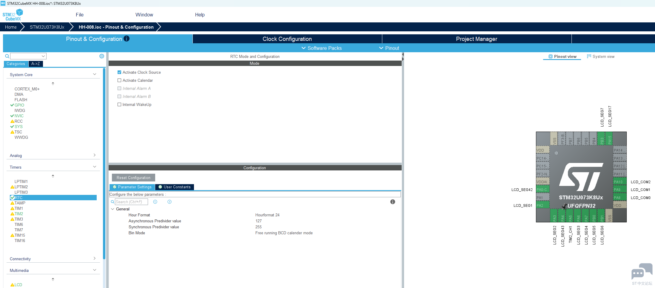

主芯片STM32U073K8U6,控制LCD段码屏。手册上,VLCD引脚与PC3复用,并连接1uf电容至地,用于内部升压,但是未找到VLCD引脚,就没有管。调试时,使用stm32cubMX配置,LCD和RTC共用LSI32k时钟,开启RTC。软件LCD初始化,运行至下面位置卡住,然后报错。

楼主资料研究得很详细,的确我也没发现这个引脚。
从目前的参考手册上看,需要这个脚提供LCD供电。
估计代码卡住的原因与它有关。

从小伙伴那里了解到:
的确是没有这个引脚的原因引起的。
希望厂家尽快改进好。
