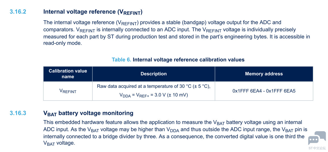

butterflyspring 回答时间:2024-10-30 14:28:16
还有一个内部有参考电压,稳定在1.2v,还有校准值。
通过ADC测量,可以反算出VDDA (VREF+ 与VDDA连接在一起时)的电压变化。
kingmacth1 回答时间:2024-10-30 18:56:23
<br /> <br />
谢谢。有这个是真方便了
