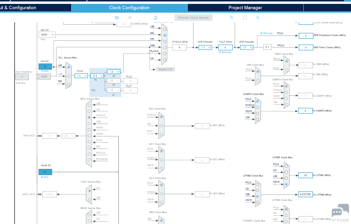

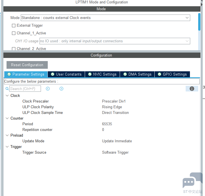

使用LPTIME1进行计数。
LPTIMER配置如下:
时钟配置如下:
使用过LSE;PCLK配置,计数还是一样的
实际计数只能计数到8000多;使用信号发生器产生9KHz脉冲,计数就变成几十个了。
清除count的值是通过同步清除的
请问大佬们,有遇到这样的问题吗?

butterflyspring 最优答案 回答时间:2024-11-19 14:47:44
将信号发生器的脉冲频率调低到8K 或以下,计数是不是正常了。
如果是的话,很可能是定时器的内部时钟速率低了,可以换一个高速时钟验证一下。
xmshao 回答时间:2024-11-18 18:00:01
不知你这个计数个数是通过什么方式来统计或体现的,只能记到8000多一点,你说计数器的值记到这里就停下来了吗?
其实,停下来也不正常的,只要计数脉冲不停地提供。
星海灿烂 回答时间:2024-11-19 09:12:32
xmshao 发表于 2024-11-18 18:00
不知你这个计数个数是通过什么方式来统计或体现的,只能记到8000多一点,你说计数器的值记到这里就停下来了 ...
通过LPTIMER1_IN1引脚计数,不是停下来,应该说是溢出了
xmshao 回答时间:2024-11-19 12:04:22
如果说溢出了,你确认下你的ARR配置,可以通过调试界面查看。
星海灿烂 回答时间:2024-11-19 13:32:10
配置的ARR是65535,后面发现是概率性的,只能计数到8500多,其他可以计数到35K
星海灿烂 回答时间:2024-11-19 16:11:19
butterflyspring 发表于 2024-11-19 14:47
将信号发生器的脉冲频率调低到8K 或以下,计数是不是正常了。</p>
<p>
把信号发生器频率低于8000;计数是正常的。我开始也怀疑时钟问题,我修改为内部16M时钟后,确实计数提高了,可以到40K。我后续再验证一下,多谢大佬
xmshao 回答时间:2024-11-19 17:58:23
如果说你的LPTIM本身的时钟很低,比方32768,对于太高的频率肯定没法正常计数。
不过,LPTIM时钟也是可选的,也可以跑到系统时钟那么高。如果外部输入高,就把LPTIM本身
工作时钟调高。
