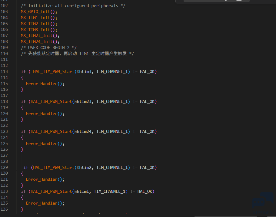

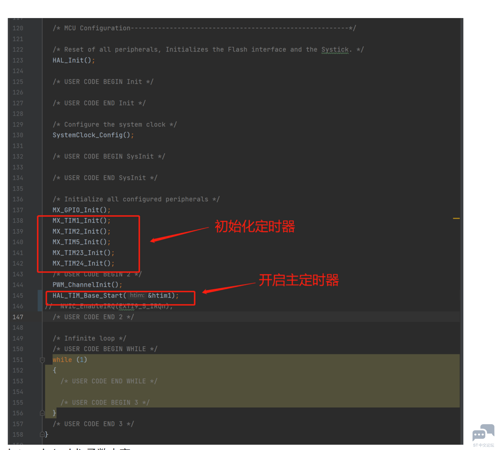

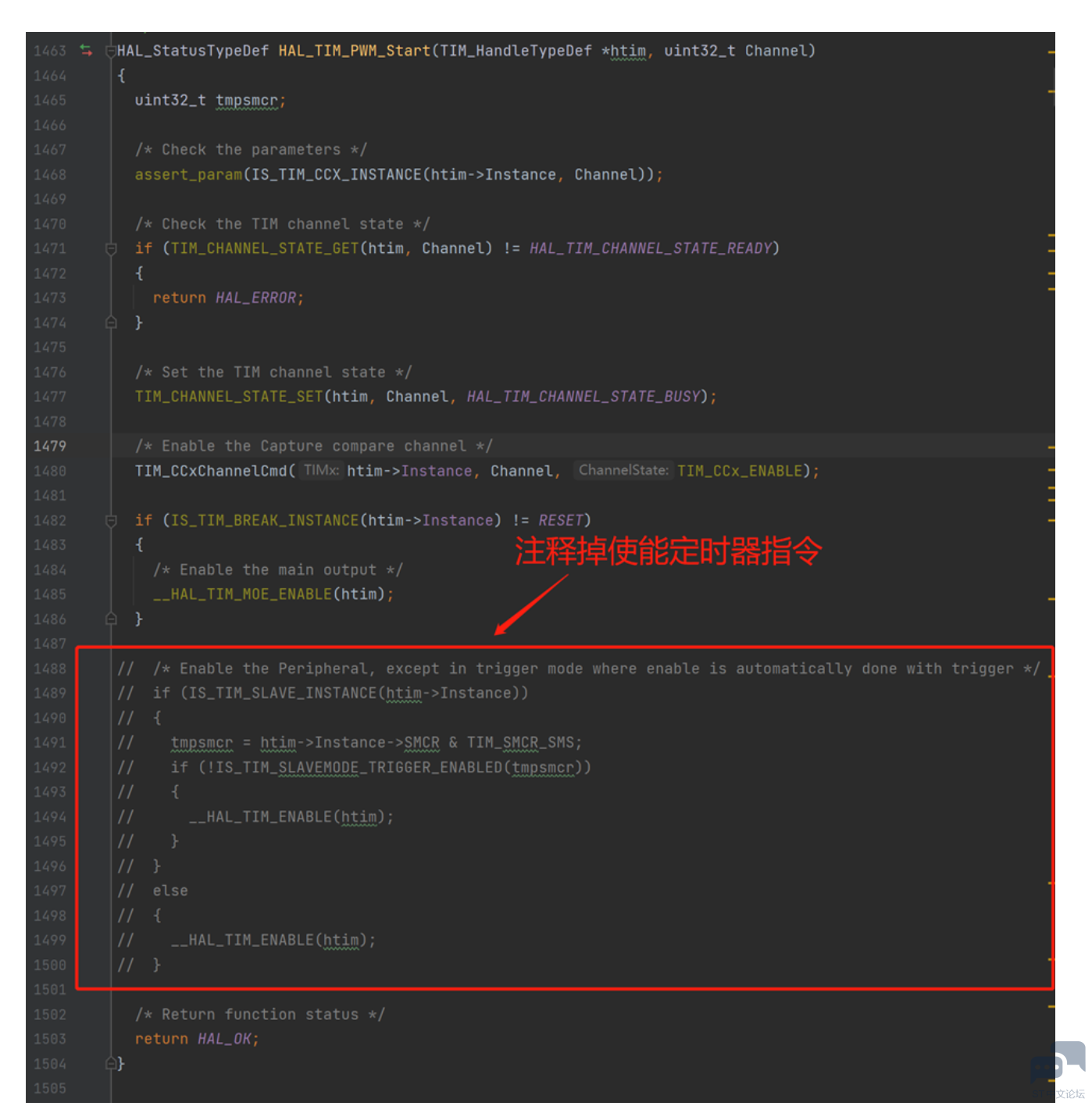

各位大神,我是用stm32H723芯片,想用TIM1、 TIM2、TIM3、TIM23、TIM24共五个定时器,其中TIM1为主定时器,用于控制其他定时器的同步启动,其他定时器为从定时器,用于输出PWM波形。
发现TIM1和TIM2、TIM3输出pwm是同步的,但是和TIM23、TIM24不同步,并且TIM23、TIM24的pwm的频率是TIM1、 TIM2、TIM3两倍,请问这是怎么回事?

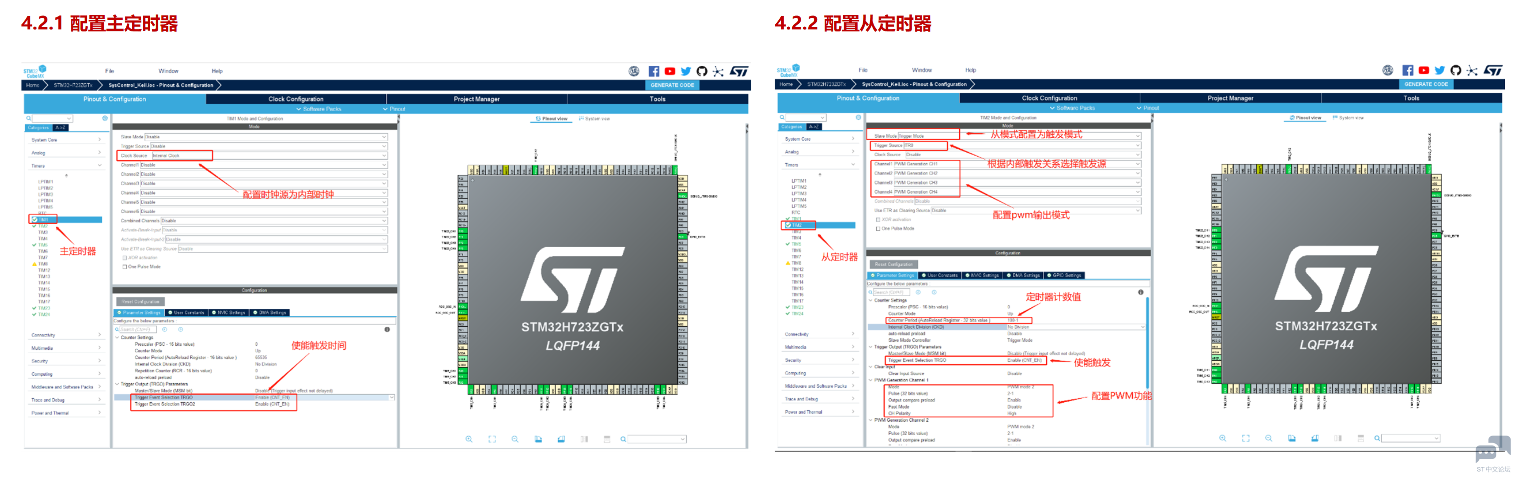

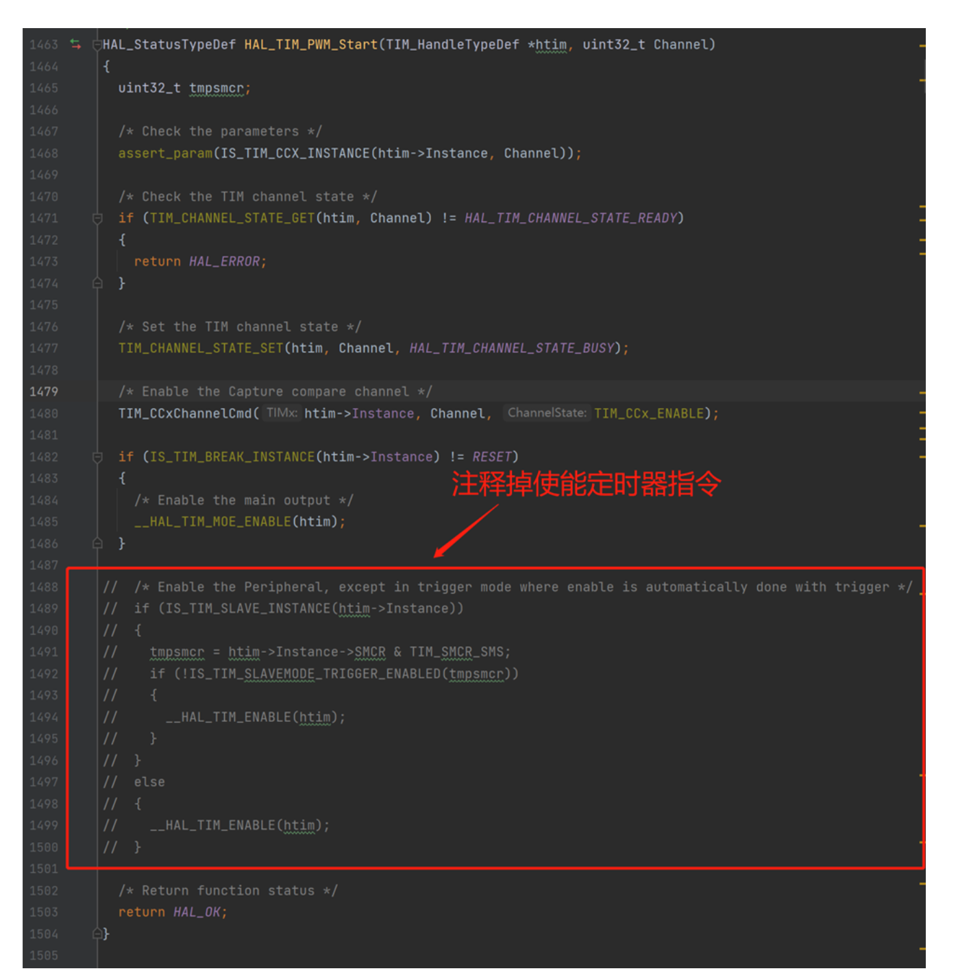

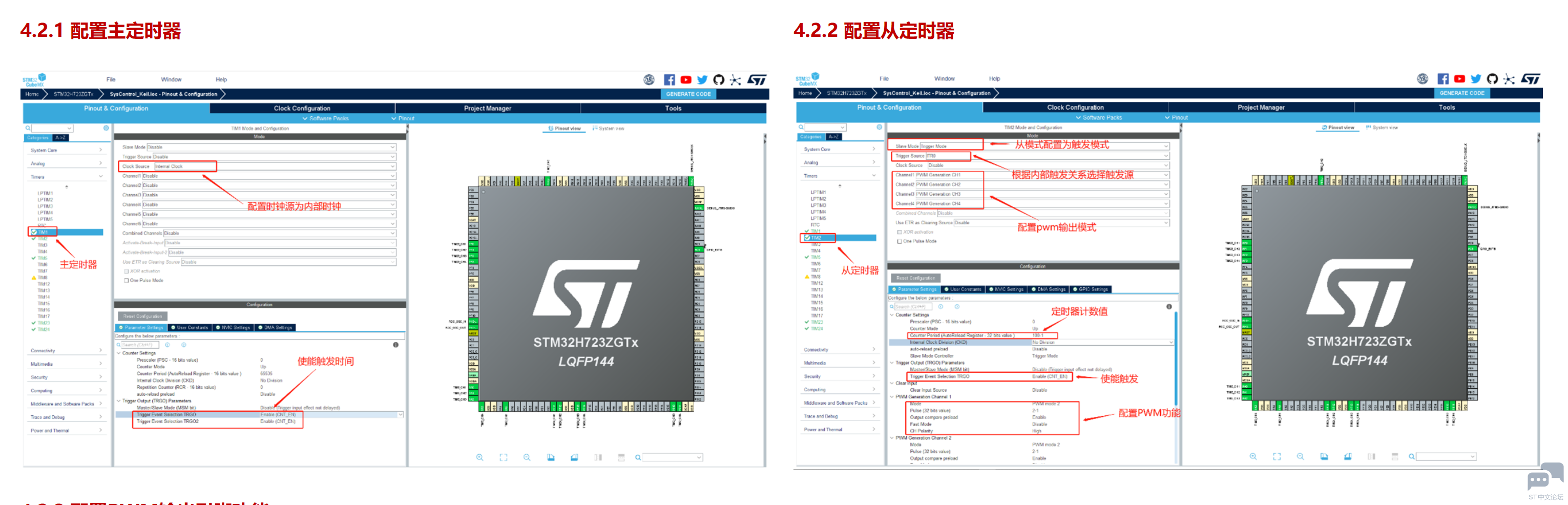

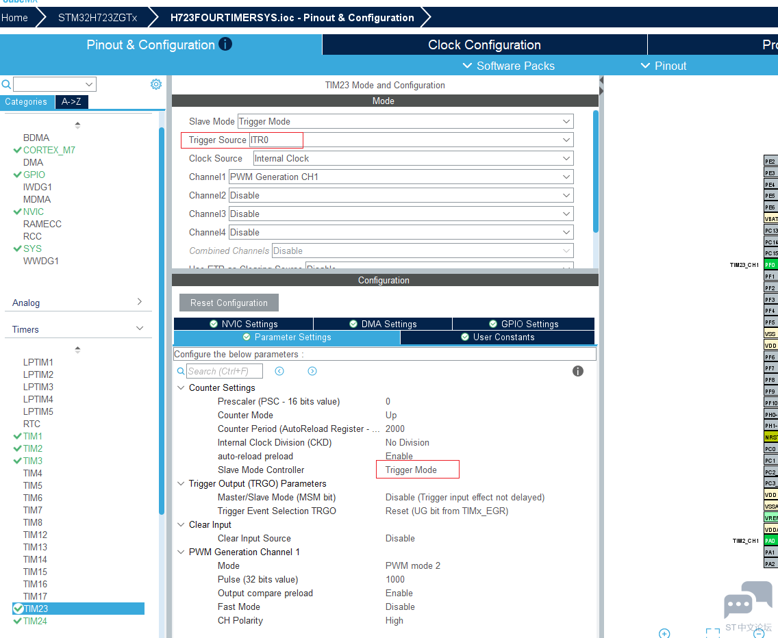

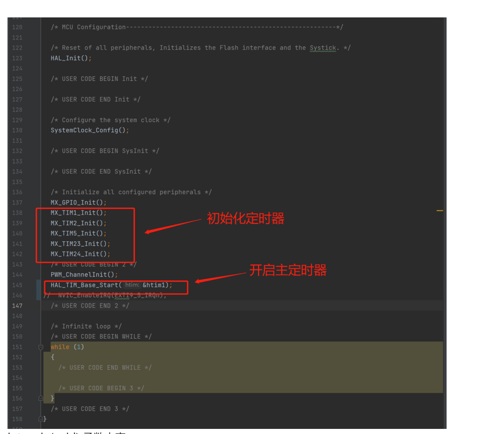

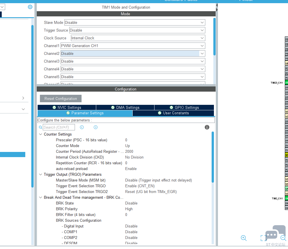

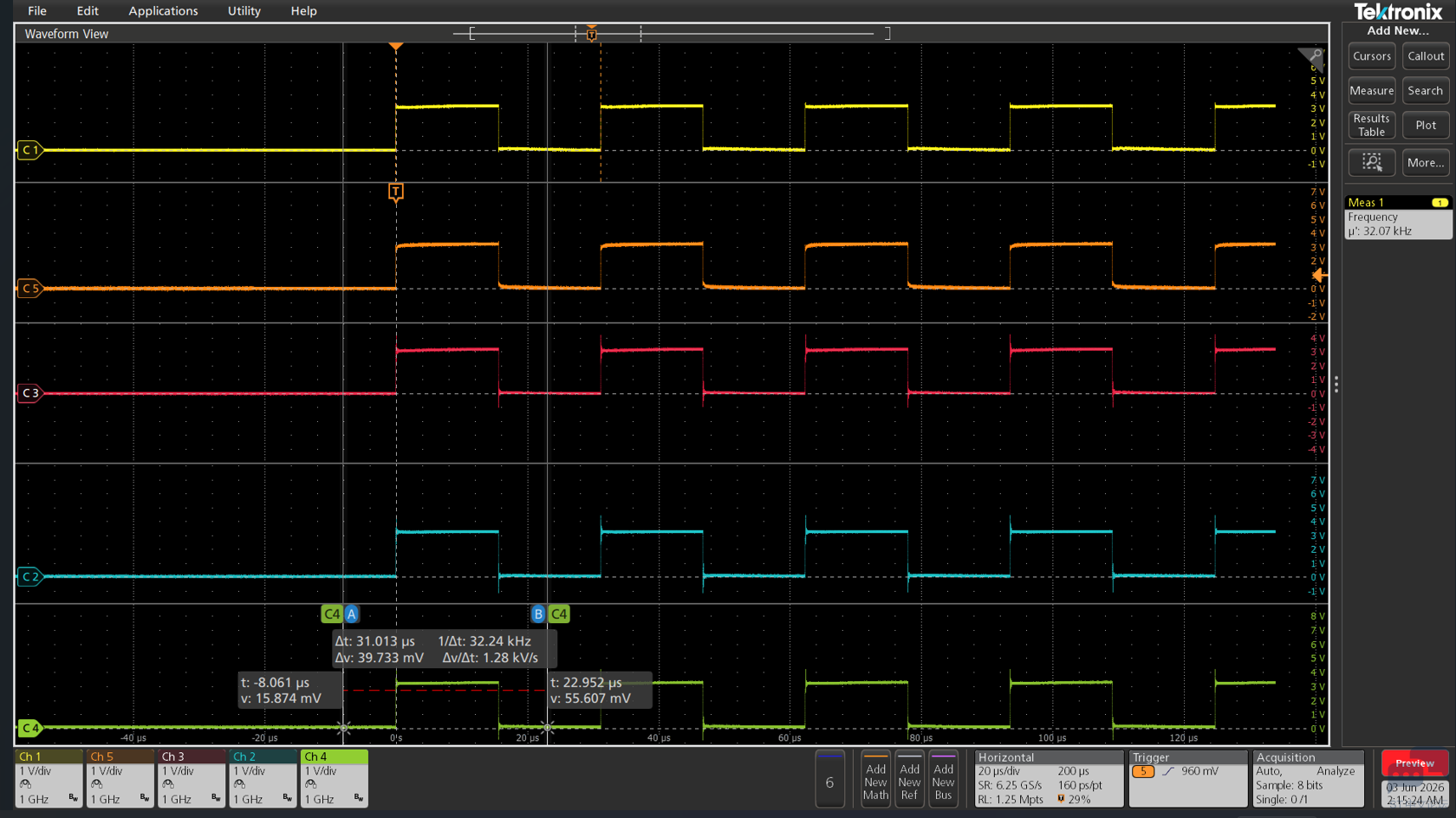

做了个同样的测试,看起来差不多,但是结果是同步同频率的。 没有去改函数,只是从定时器配置为trigger 模式,避免自己启动。

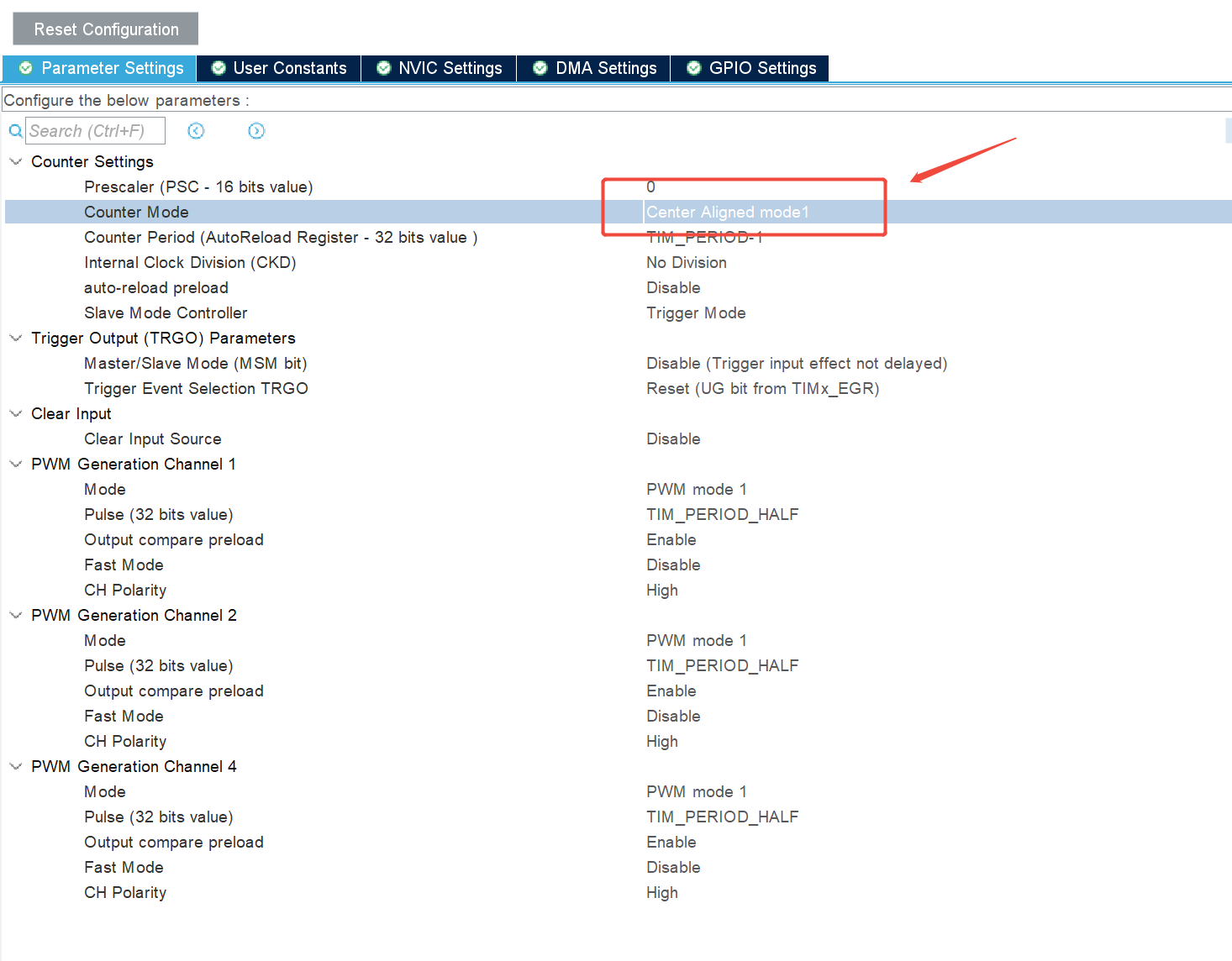

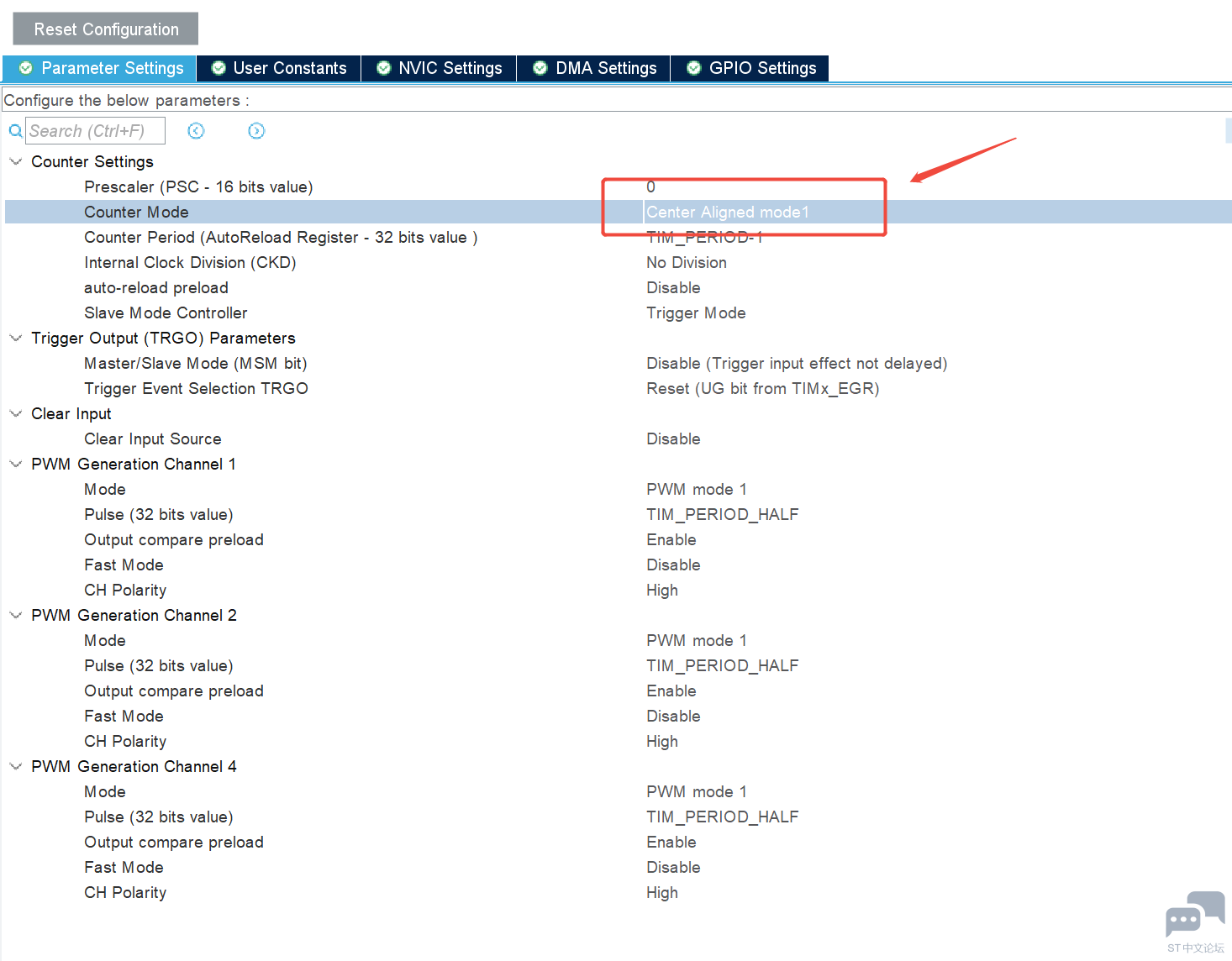

我这边是中间对齐模式1,如果是up模式的话,确实和您一样,可以对齐,但是如果是中间对齐模式1,就会出现我说的那种情况,tim23和tim24的时钟频率是tim1234的两倍,并且相位无法对齐,用示波器看他们的相位是一直在变化的。
而且我发现tim23和tim24中间对齐模式是无效的,同样的配置,一般中间对齐模式是up模式pwm频率的一半,但是tim23和tim24的中间对齐模式和up模式pwm频率是一样的??!!!!
您方便把您那边的工程改为中间对齐模式1然后再试试吗?
