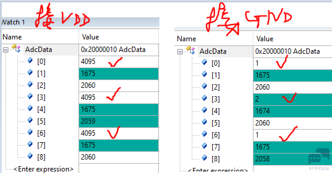

大家好,我在使用stm3232f407时用dma转运dac采到的数据,用其他口采集adc正常,但是唯独在使用PA3(ADC123_IN3)时,猜到的数据跟实际值有很大偏差,请问是什么问题

建议重点检查下PA3相关电路,别搞错管脚了。
确认下接到该模拟通道的外部输入阻抗,别太大了,采样时间可能的话尽量调大点。
我刚才找了F407开发板基于该通道快速做了测试,测试结果跟实际输入没啥偏差。
数据传输也是使用DMA。
