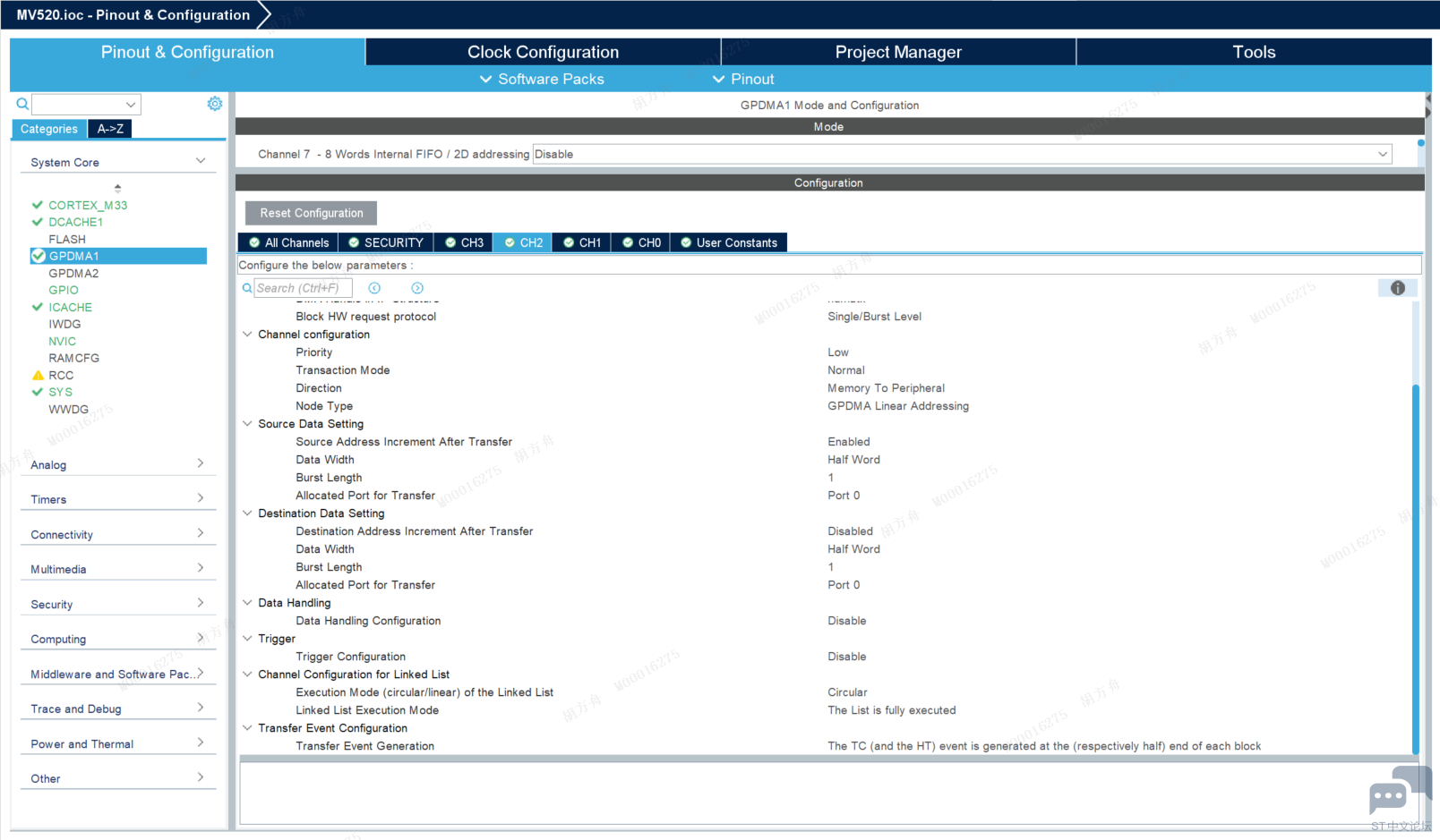

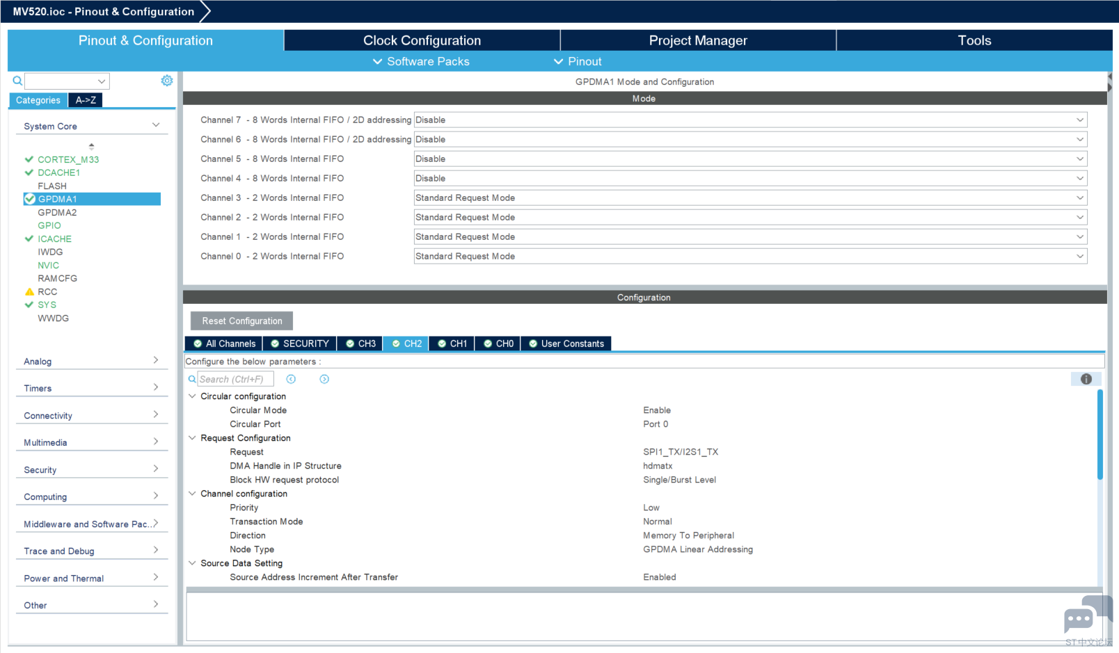

我的STM32CubeMx配置如图1、2所示
5.png 图1
6.png 图2

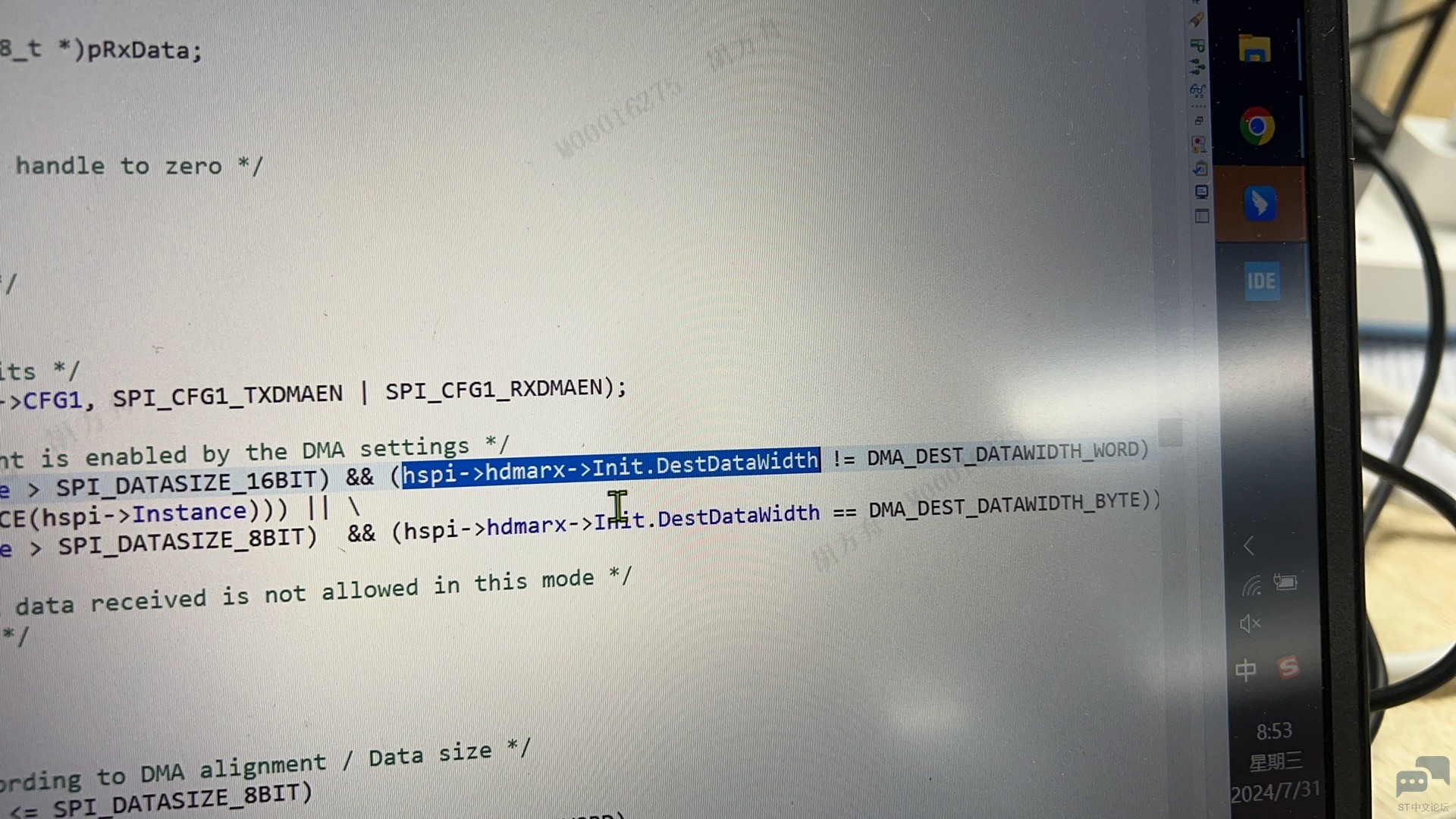

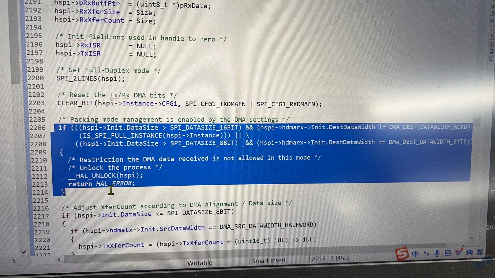

我调用的发送接收库函数是HAL_SPI_TransmitReceive_DMA(),该函数内部执行到图3位置时,调到了return HAL_ERROR语句
1.JPG 图3

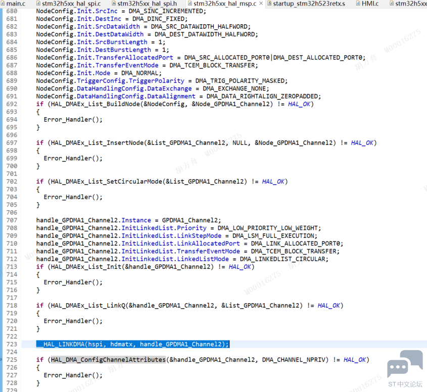

通过仿真器排查到是因为hspi->hdmarx->Init.DestDataWidth的值为0,于是我返回去排查DMA的配置代码,如图4所示
3.png 图4

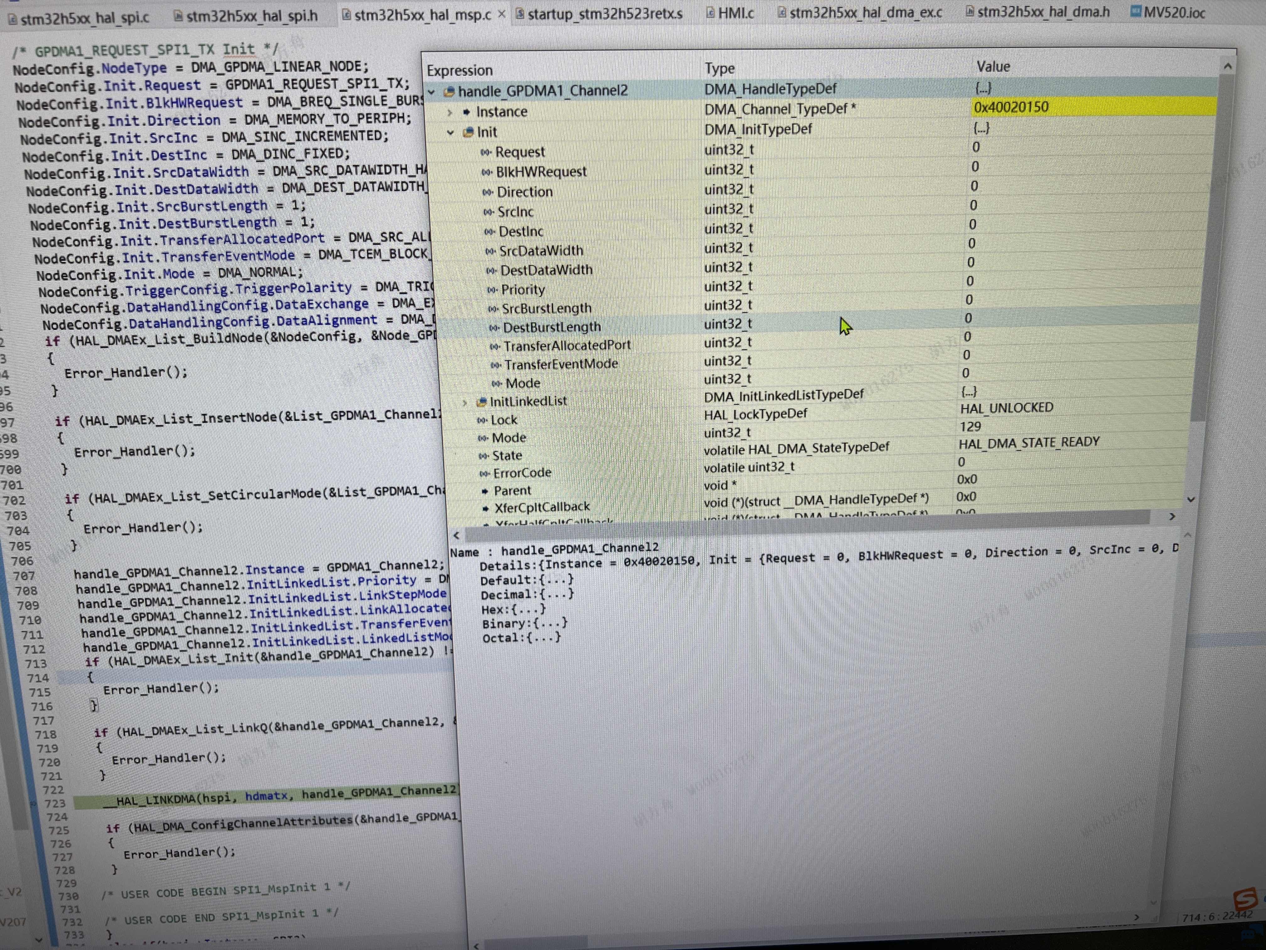

通过仿真器发现,在执行__HAL_LINKDMA()时,结构体handle_GPDMA1_Channel2的Init.DestDataWidth本身就已经是0,如图5所示
4.JPG 图5
于是我又查看了前面几条配置函数,但没有发现handle_GPDMA1_Channel2的Init.DestDataWidth赋值位置
麻烦大家看看到底是哪里的问题,是Mx里的配置选择不对吗?
