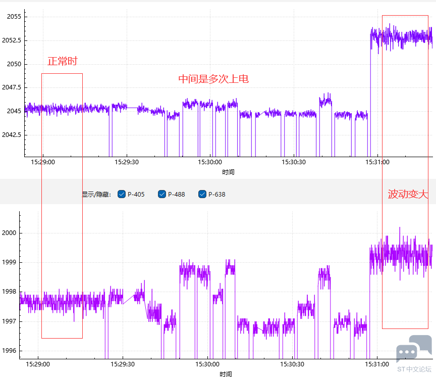

使用外部REF引脚输入2.5V 参考,两个外部输入通道,一个内部REFINT通道,200hz采样,16个值去最值取平均后从上位机观察(保留了2个小数),某一次上电后发现ADC数值波动范围会变大一些,同时参考了REFINT波动范围也会变大一些。有经验的大佬或者ST的技术快来围观指导🚀️

您好,感谢关注,外部参考用示波器看过,在波动变大的时候和没变大的时候是一样的

有的,存在TEC大电流。但这个电流每次上电都存在而且起初这个阶段电流没有频繁变化的。初略看过地上的噪声,adc波动大的时候GND噪声没看到差异。这个能明确是外部原因?而不考虑是内部ADC存在的问题么

最早考虑的大电流影响,所以后面的测试都拿掉了TEC部件,可以排除
