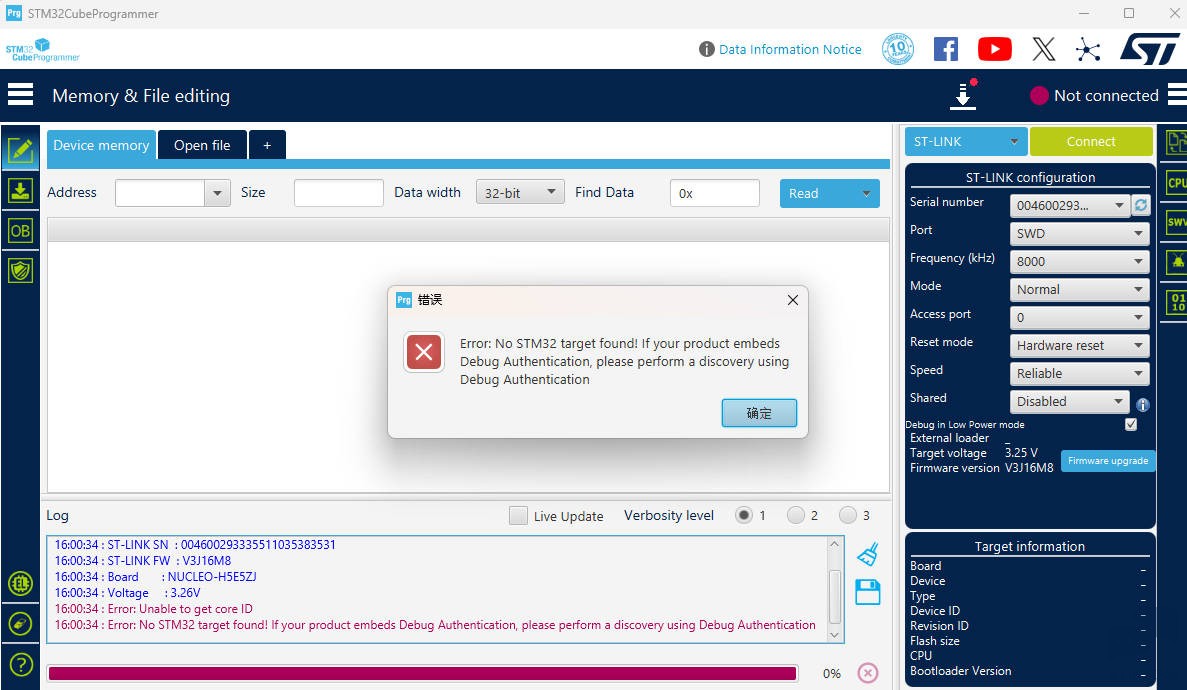

1.使用板载的STlink无法连接目标芯片

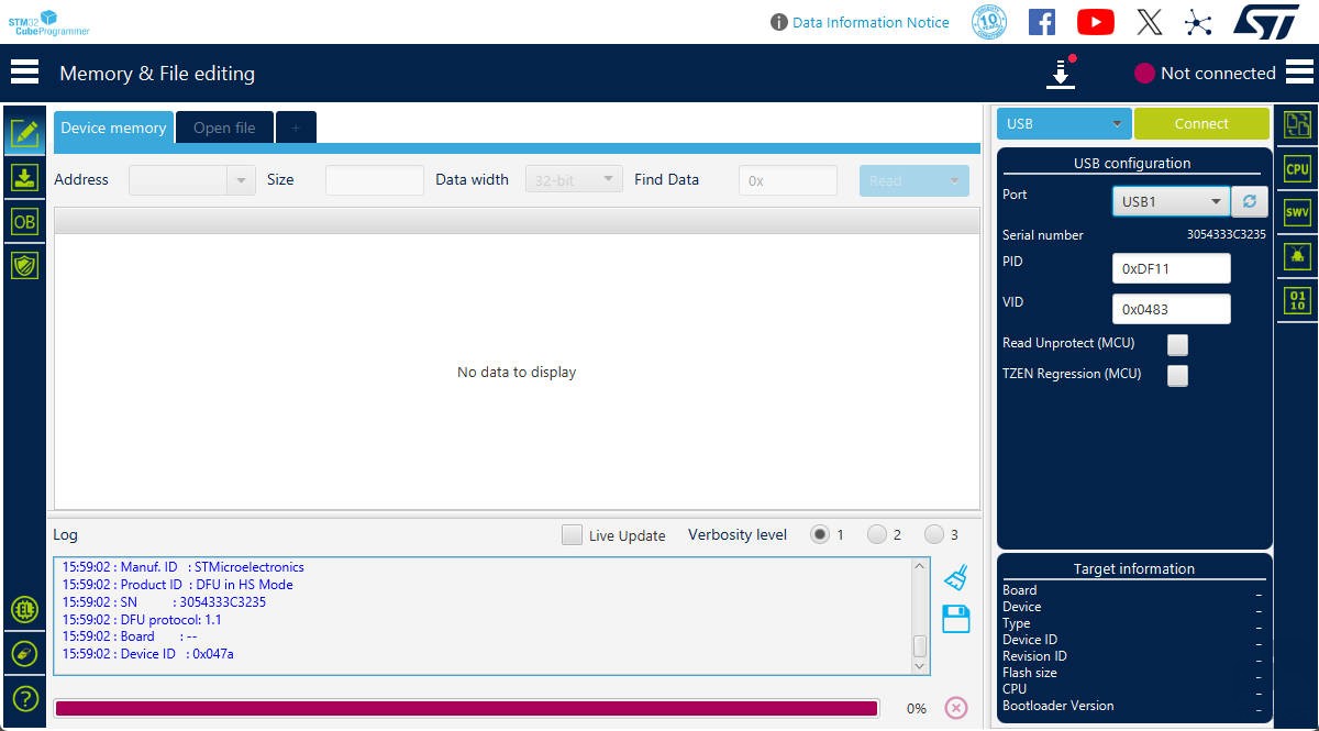

3.按下boot按键,使用USB上电,进入USB连接模式,仍然无法连接芯片

解决了,升级了STM32CubeProgrammer后可以正常连接了
