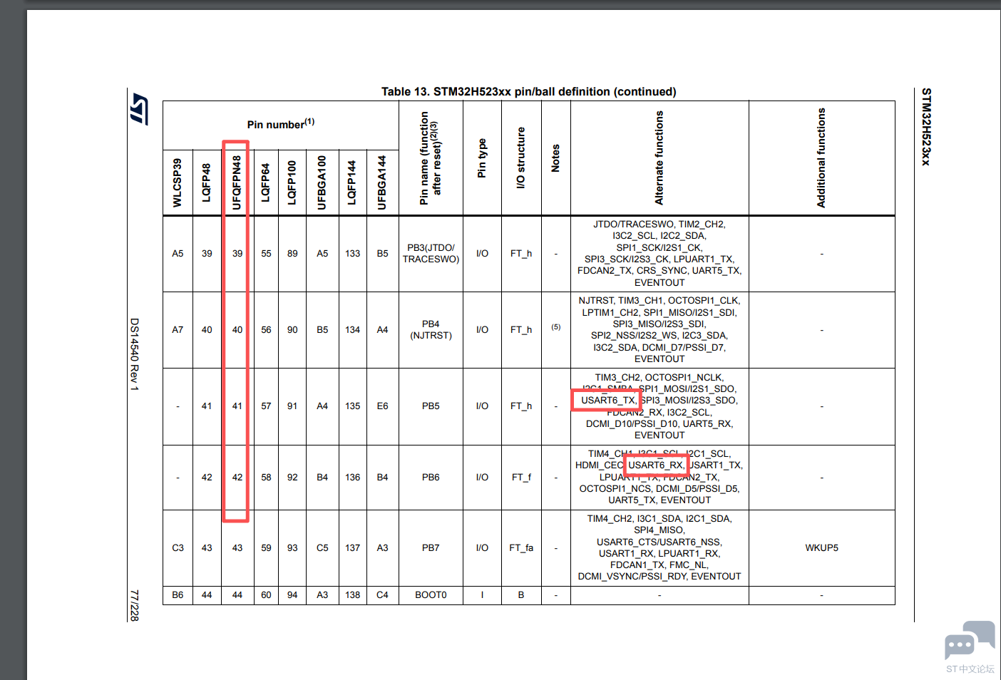

器件手册里41和42管脚在UFQFPN48封装里是可以作为USART6使用的。

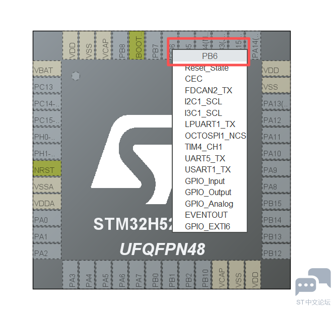

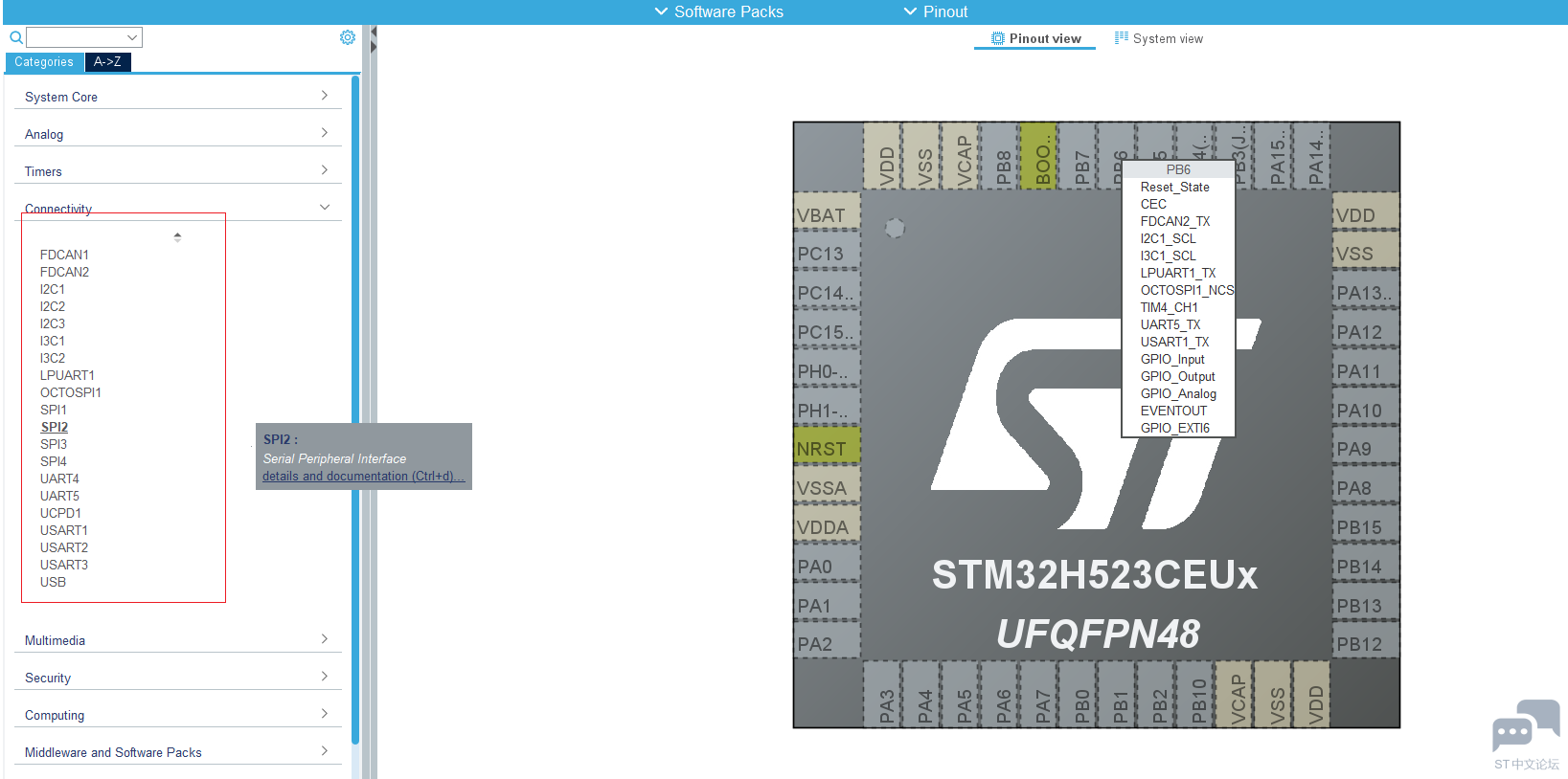

但是在STM32CubeMX 6.17版本软件里,41和42管脚没有USART6的选项。
请问这个封装的H523的41和42管脚是否可以用作USART6,如果可以,软件上需要怎么操作呢,不用CubeMX来进行配置吗?

fafa1 回答时间:2026-3-24 14:49:12
一般以手册为准,认为软件有问题

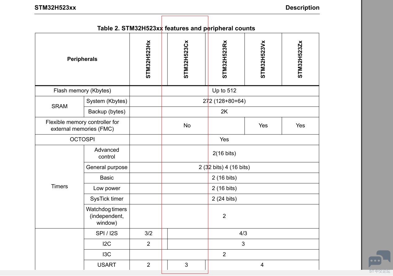

butterflyspring 回答时间:2026-3-24 16:26:13
对比手册和CubemX,说不定真没有USART6呢。
从资源上看,这个引脚数的芯片没有这个USART6。
但是这个引脚可以作为USART1或5来用。

zhoupxa 回答时间:2026-3-24 22:44:00
手册的管脚描述针对所有封装型式的器件,需要查看该型号器件有没有特定外设功能才能确定
hangzhouhehe 回答时间:2026-3-26 10:58:24
<br /> <br />
收到,多谢,后来我也看到上面这个表了,这个封装只有三个USART,应该是1,2,3,估计是没有6的。现在等板子回来试一下了。
