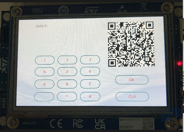

        完成效果如下

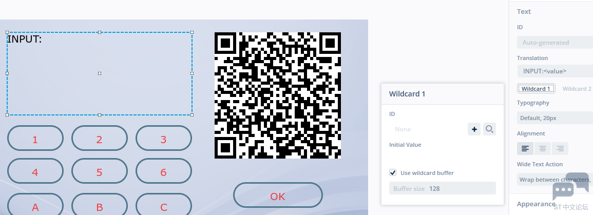

, {! T% U9 ^4 a5 s         点击12个按键输入字符,执行OK后二维码便刷新为输入的字符内容。执行CLR后清除输入的字符串。检查也很简单,任何扫一扫功能的APP都能识别出来。实现这个功能需要以下过程

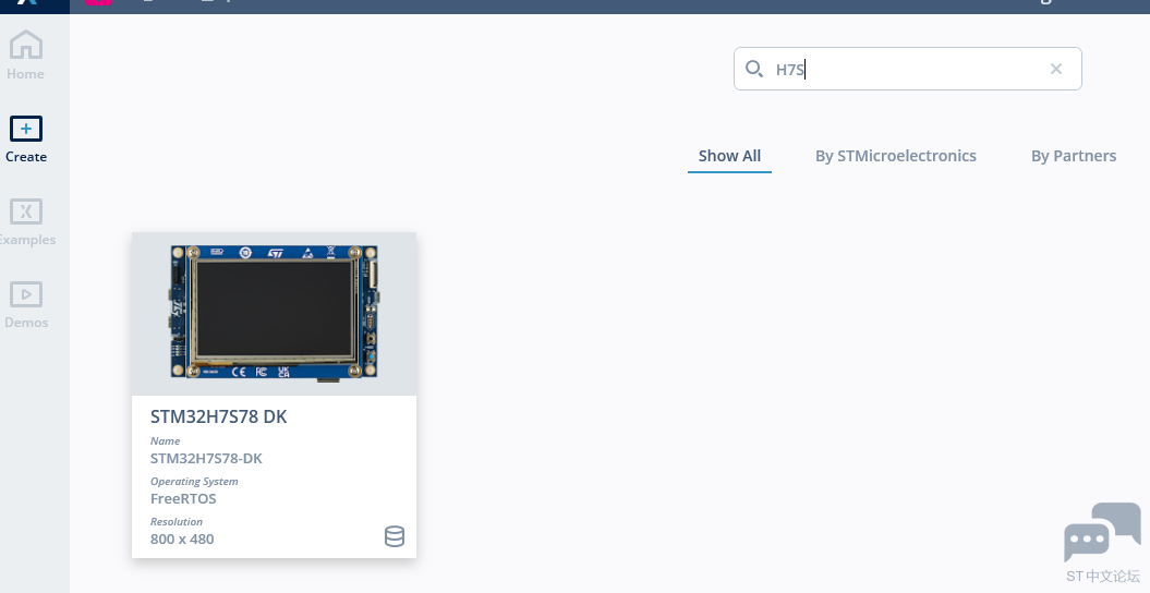

3 z6 y1 _. Q' `( g( q6 a9 ^         首先生成一个TouchGFX工程,搜索开发板,基于STM32H7S78-DK板卡创建模板工程。这个工程包含了GUI程序的基础外设配置和驱动实现,可以直接编译下载。' e9 d& `9 c! h4 w+ E* }

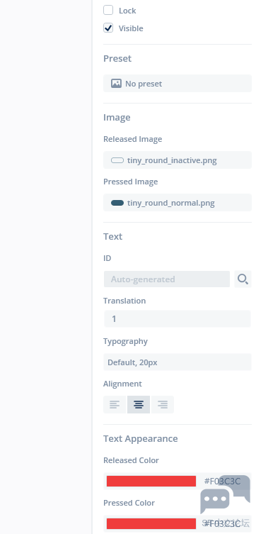

5 g: T* e/ r+ s) V         事实上,使用完整的输入法才能键入所有字符,这里只添加了加个按键,支持少数字符的输入,演示作用。添加含LABEL的按钮14个。设置好格式。字体不变,按下效果变化。, p( ^+ L" v9 `" O7 P
         d.png ! ~8 B- |, z; P/ Z9 r- O9 D8 f# l

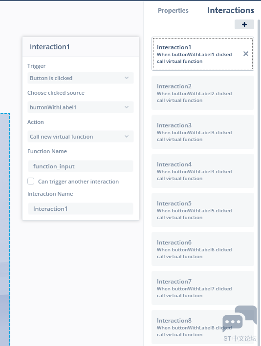

        要输入内容,那么按键按下后要执行文本更新,每个按键都给按下事件。
) U( Y. x3 K6 r- J) ]( `  z8 H5 x         e.png ' z* T# q& k- p$ F; [) i( C
        还要添加个textArea用来显示文本内容,设置缓存大小。
* R0 E2 p  N6 U" ?& l2 s         f.png ) Z$ O0 C6 s3 {

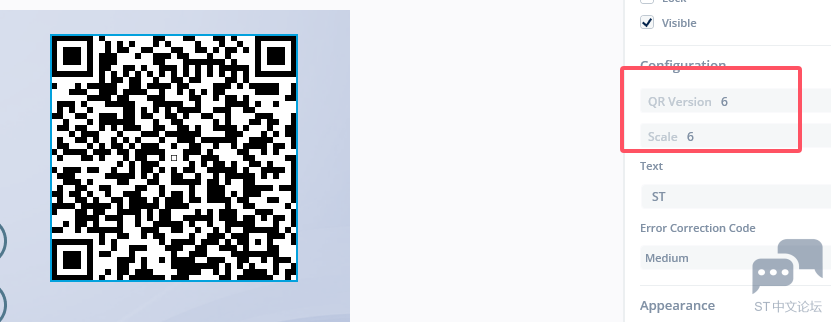

       最重要的角色就是这面图片已经出现的二维码控件。调整适合大小
7 V2 U5 L4 x" r/ i) H$ }       g.png ( Q% X- e0 y2 A9 ~& c8 t+ S

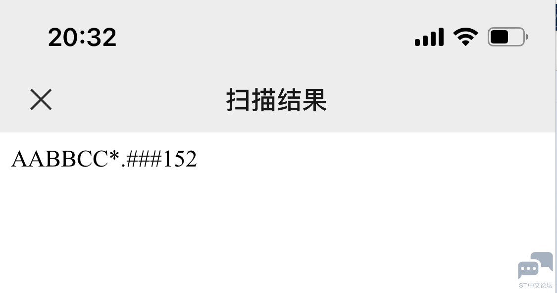

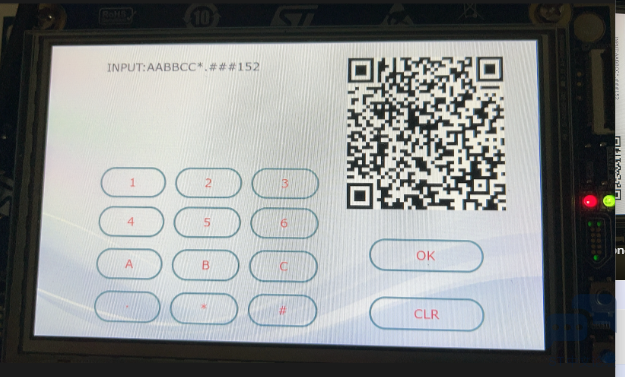

        测试结果如下
7 u4 y- [' }+ i; f         首次上传B站,没有经验哈哈 QR Cod演示.rar (41.13 MB, 下载次数: 2)
