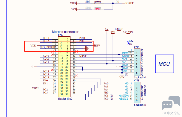

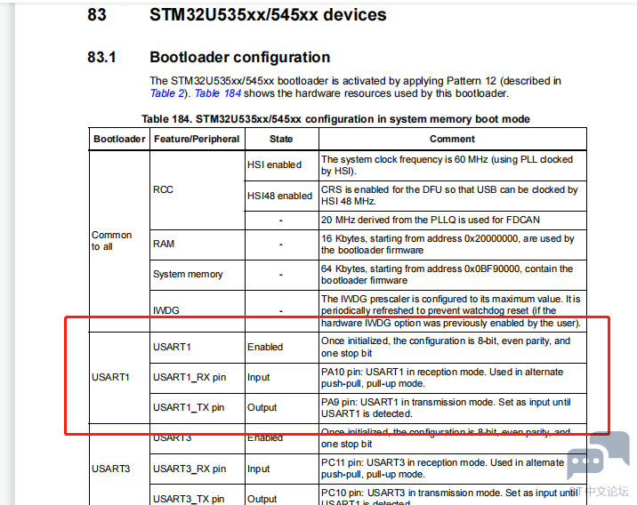

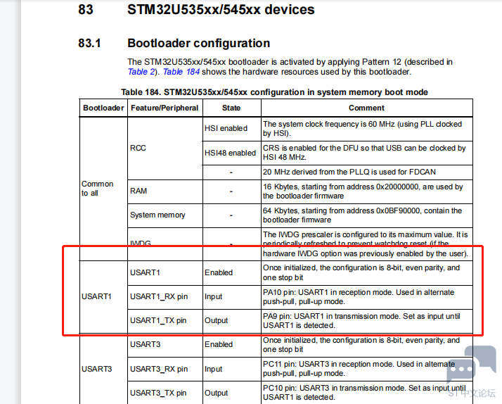

可以是UART1(PA9/PA10)或UART3(PC10/PC11).

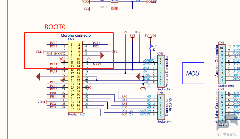

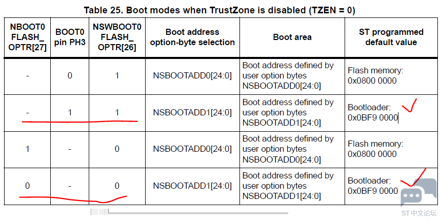

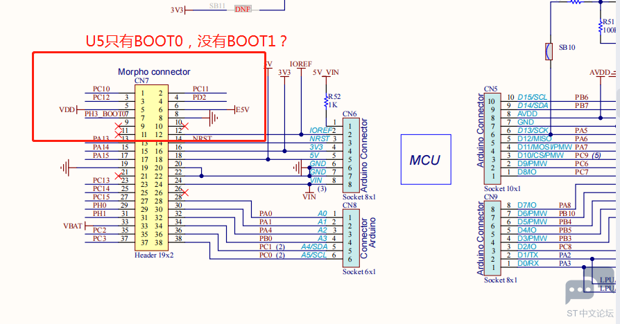

BOOT配置涉及到BOOTO脚和选项字节配置,没有BOOT1脚。
那个AN2606笔记最好结合起来看。

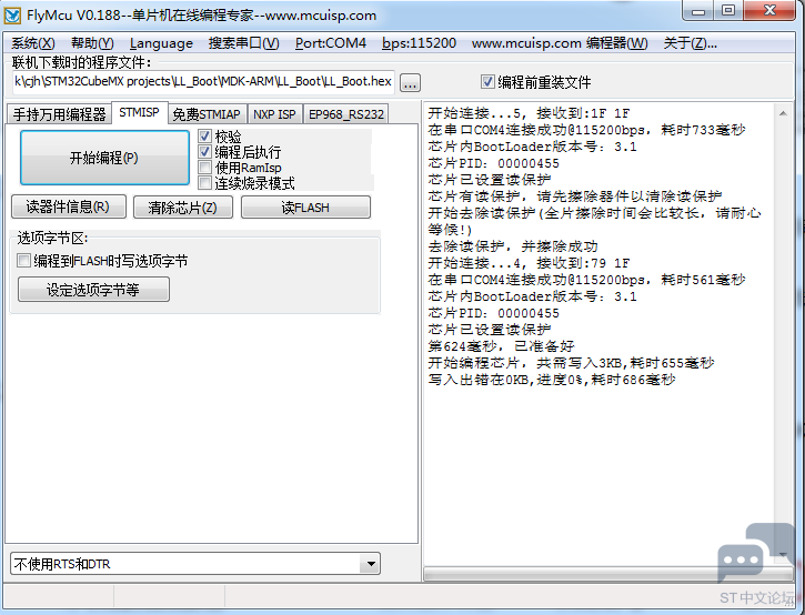

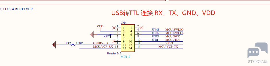

已经能识别到了 但是现在芯片有读保护,擦除了没用,还是烧录不进去啊
用stm32cubeProgammer 这专用软件去连接,看看能不能把保护位去掉。
否则是烧录不进去的。
好的 我目前直接用Keil5里的全擦 发现能达到解除效果,但是FLY MCU只能烧录一次性的。程序更新后再烧录,会出错,进度卡在一半,达不到100%,请问是什么原因啊?是这个读保护又自动设置了吗?file:///C:/Users/huabao/AppData/Local/Temp/企业微信截图_17261963631863.png
