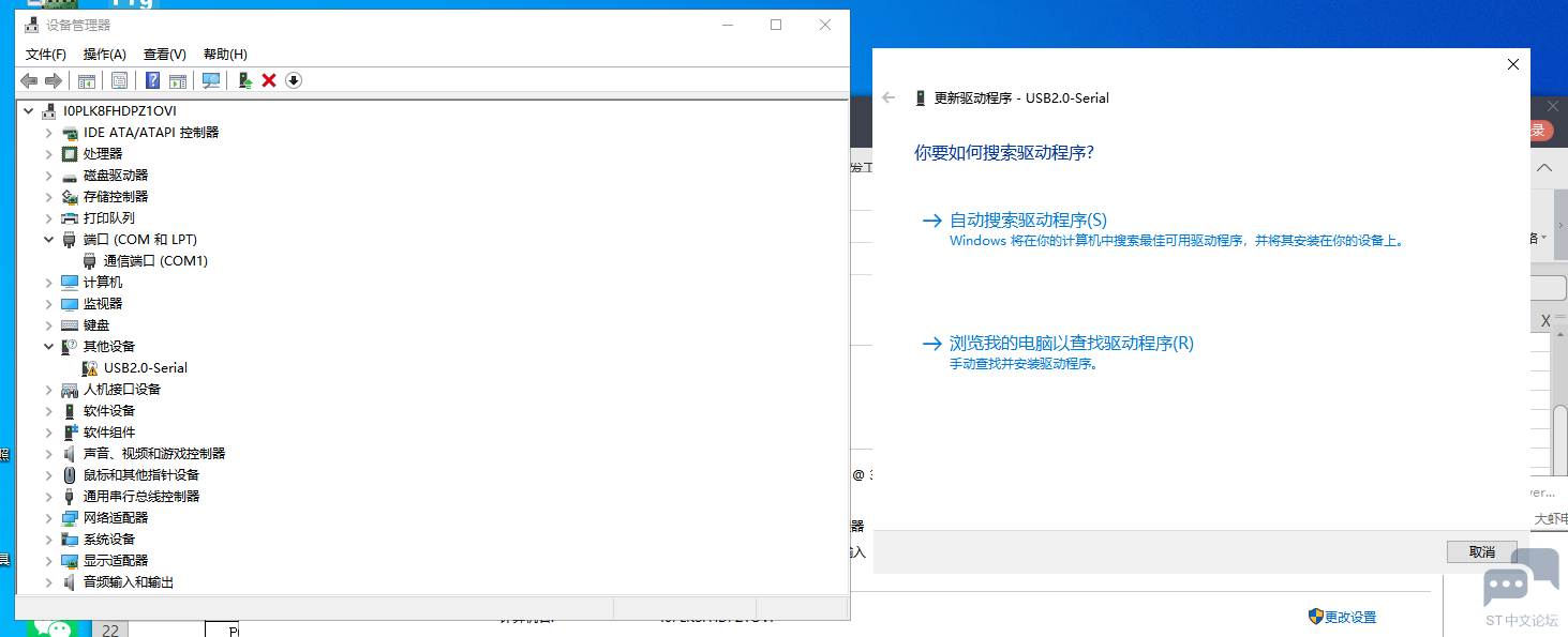

尝试测试官方的USB唤醒例程一直不成功,今天才发现,连接UART1的USB to TTL转换器在电脑上未成功驱动:

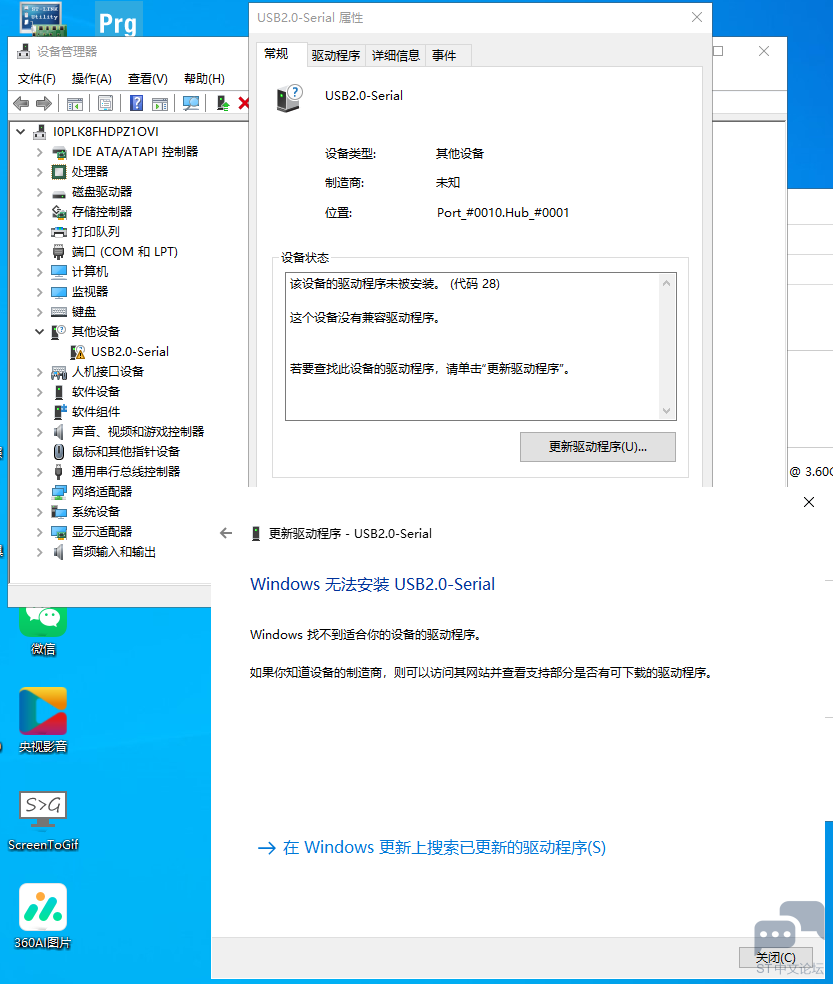

尝试更新驱动,操作系统提示找不到驱动:

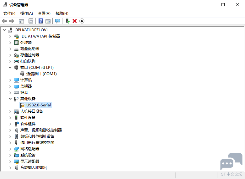

按照通常的操作,将这个有问题的USB2.0设备删除,然后重启操作系统,让操作系统自动安装驱动,进入桌面时提示已成功安装好了驱动,但打开设备管理器查看,依旧有感叹号:

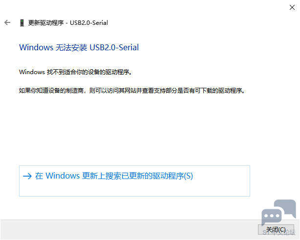

最终仍是照旧报找不到驱动:

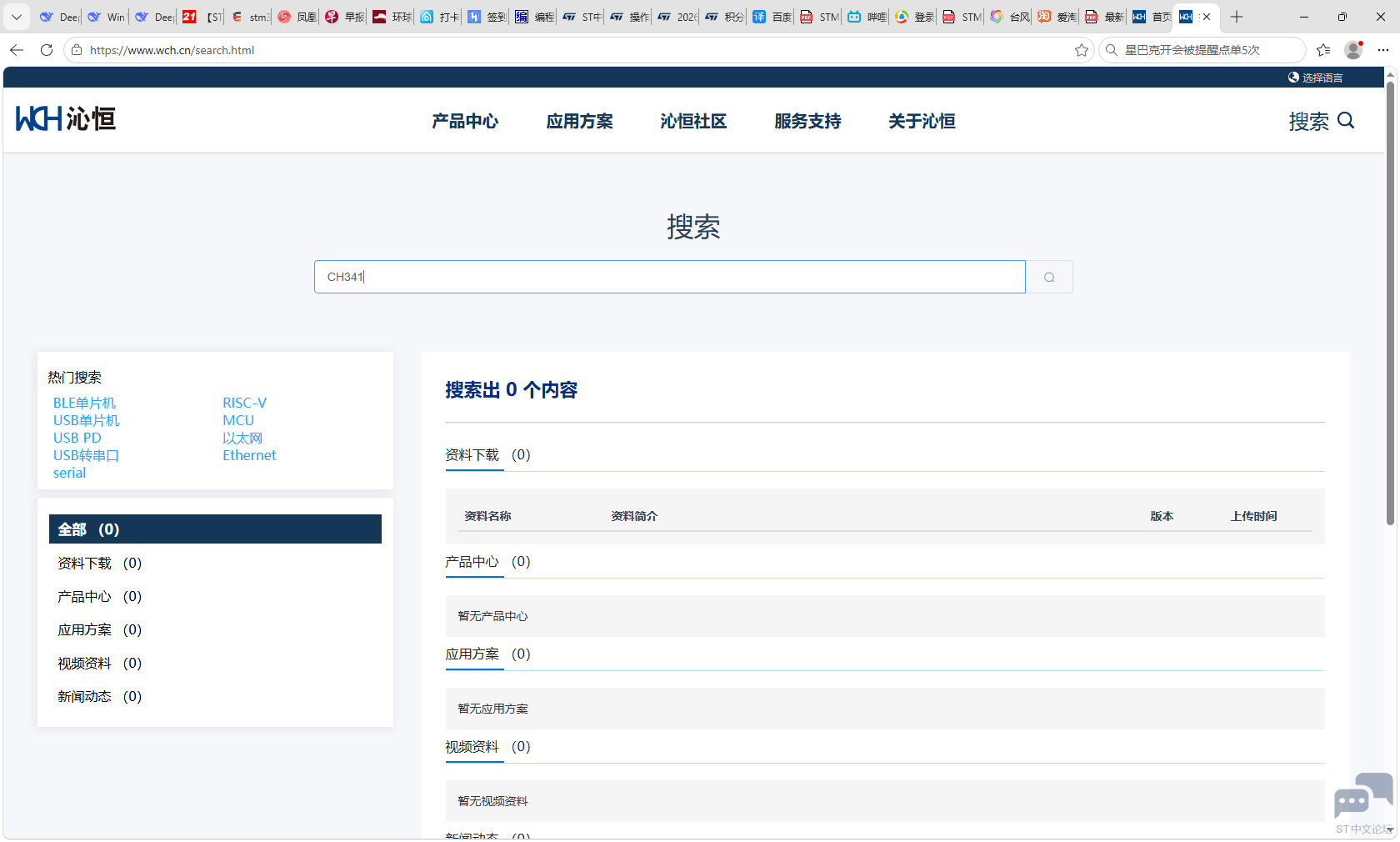

进入厂家官网下载了CH341驱动程序:
安装完成之后,就OK了:
