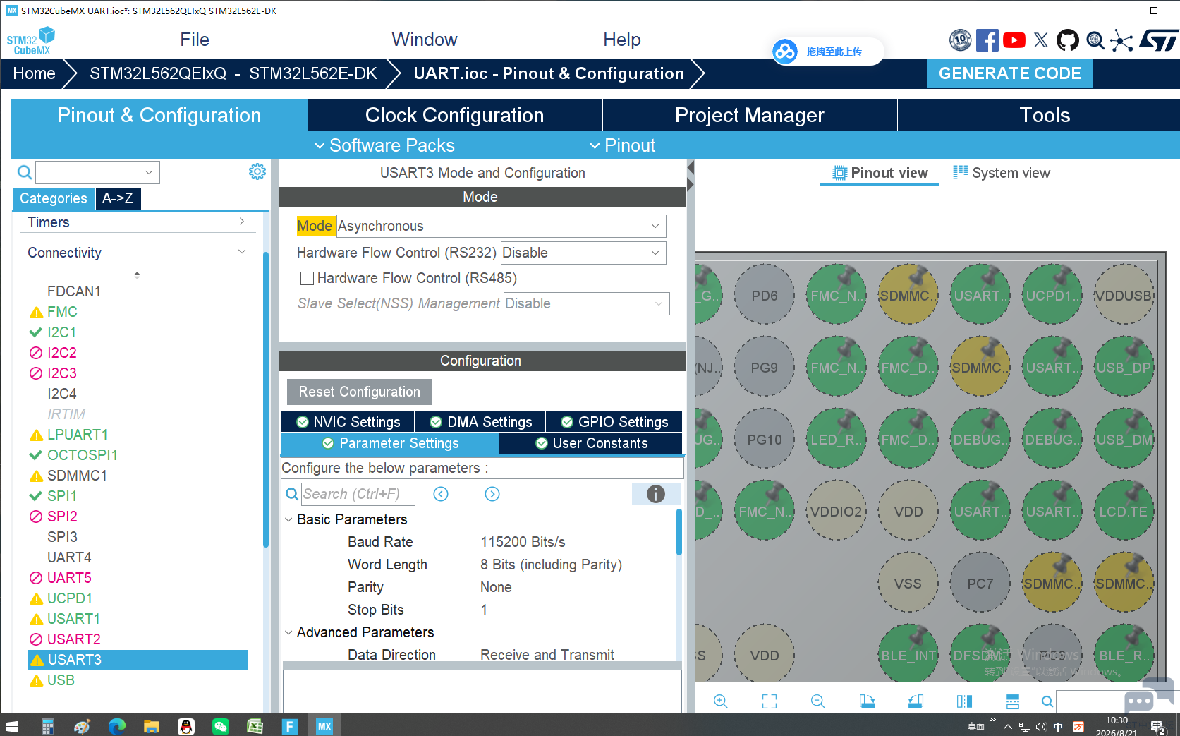

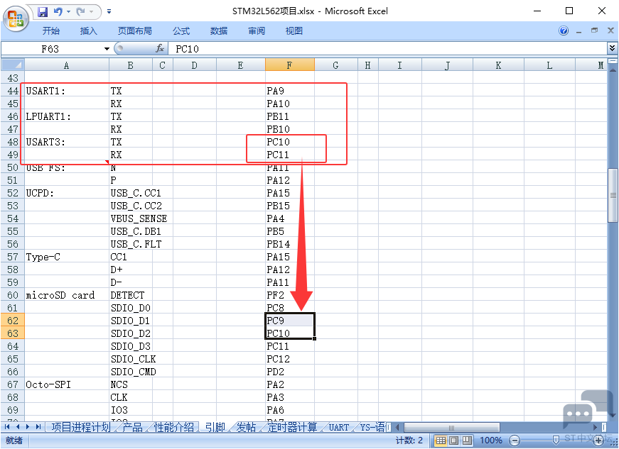

STM32L562DK探索板与电脑进行串口通讯,我测试进行过多次均未成功。查看引脚资料,有多个串口可供使用,其中的LPUART1设置的波特率独特,不是常用的波特率。PUART1串口已经测试过,不能正常接收信息。今天尝试测试LPUART3串口:

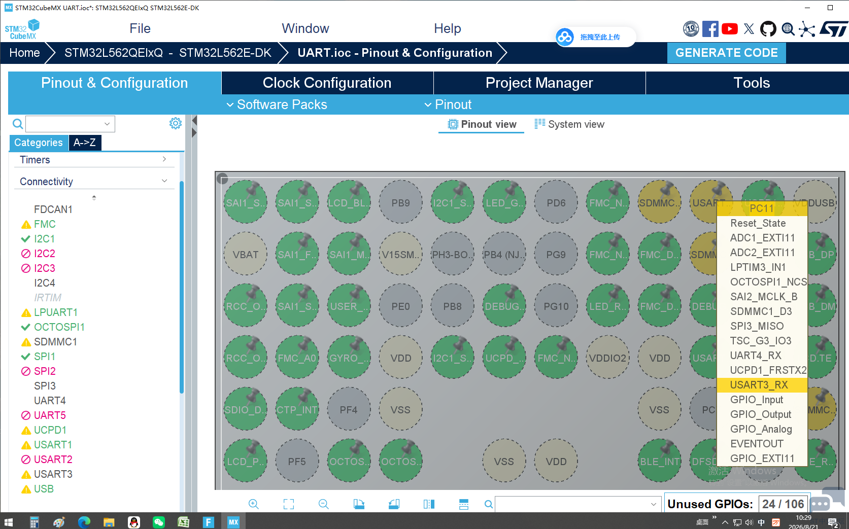

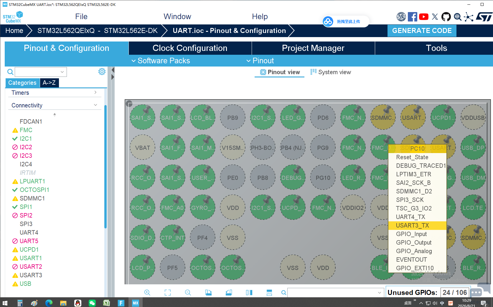

这个串口的引脚PC10和PC11与连接SD卡引脚复用,所以只好另建一个测试项目,将这两个引脚功能设置为USART3:
波特率用默认的115200,其它设置无变动:

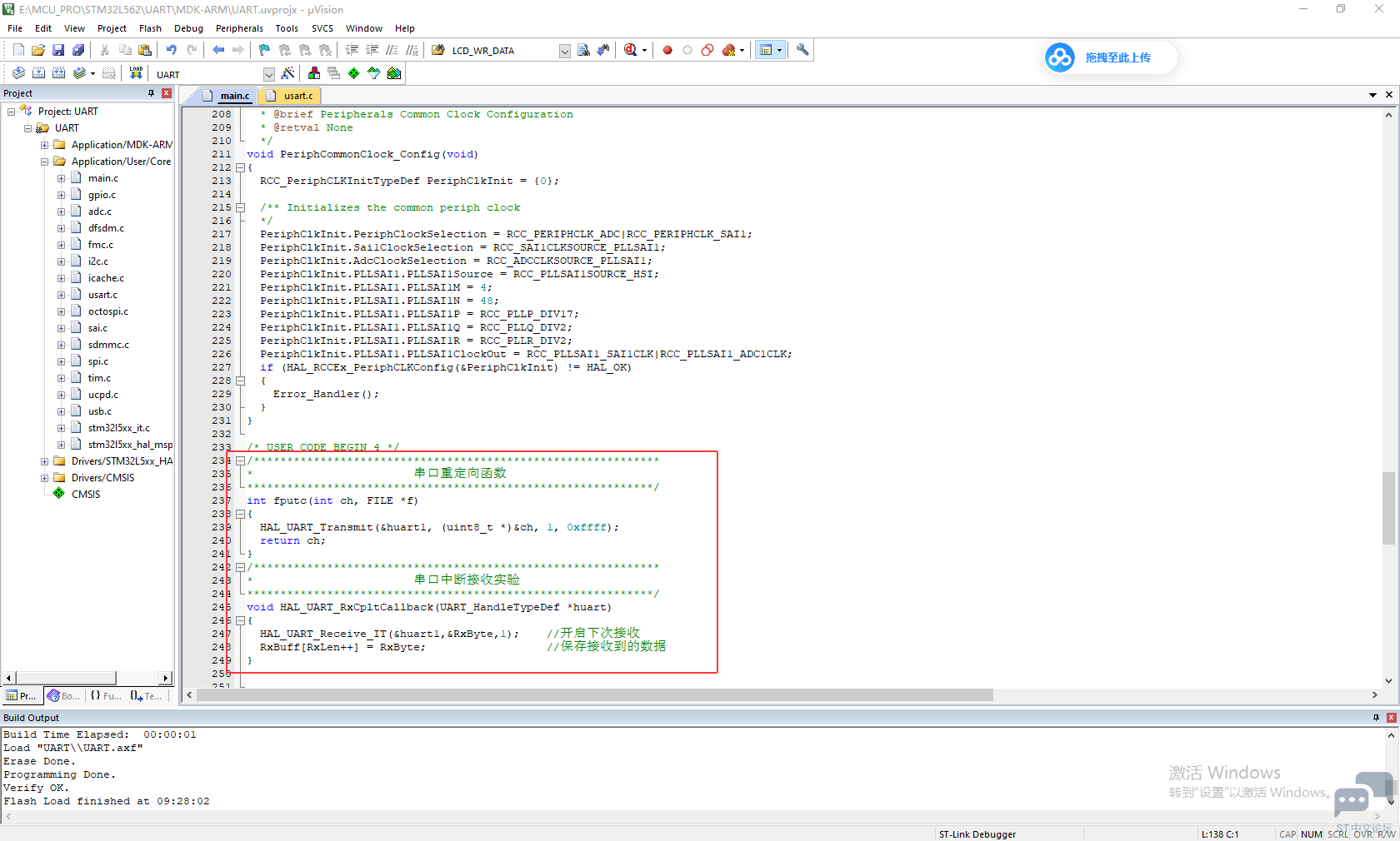

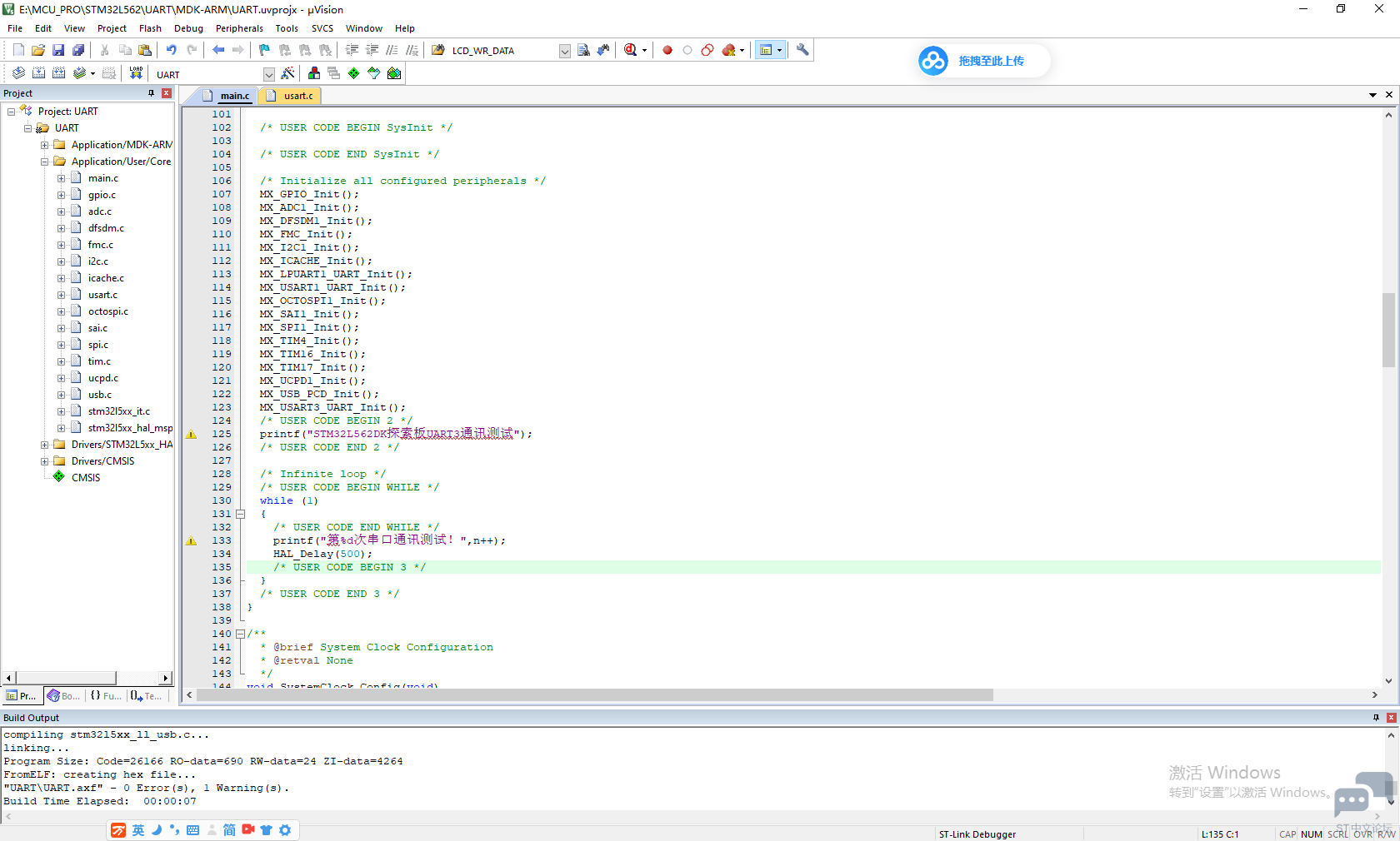

生成项目后设置好重定向函数:

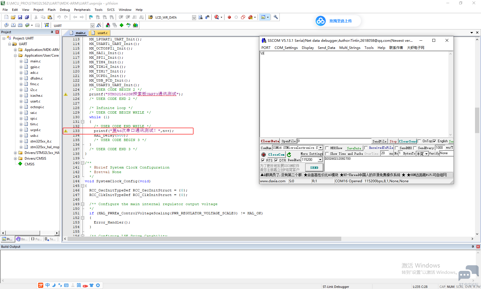

编译下载测试,串口助手仍然接收不到数据。

你玩板子不看原理图的吗,MB1373
这玩意串口是在PA9/PA10或者PB11/PB10,接到PC做什么?你如果没有改板上跳线电阻的话,连到的是USART1:PA9/PA10上的。PC11那个物理上又没有跟stlink的虚拟串口连接

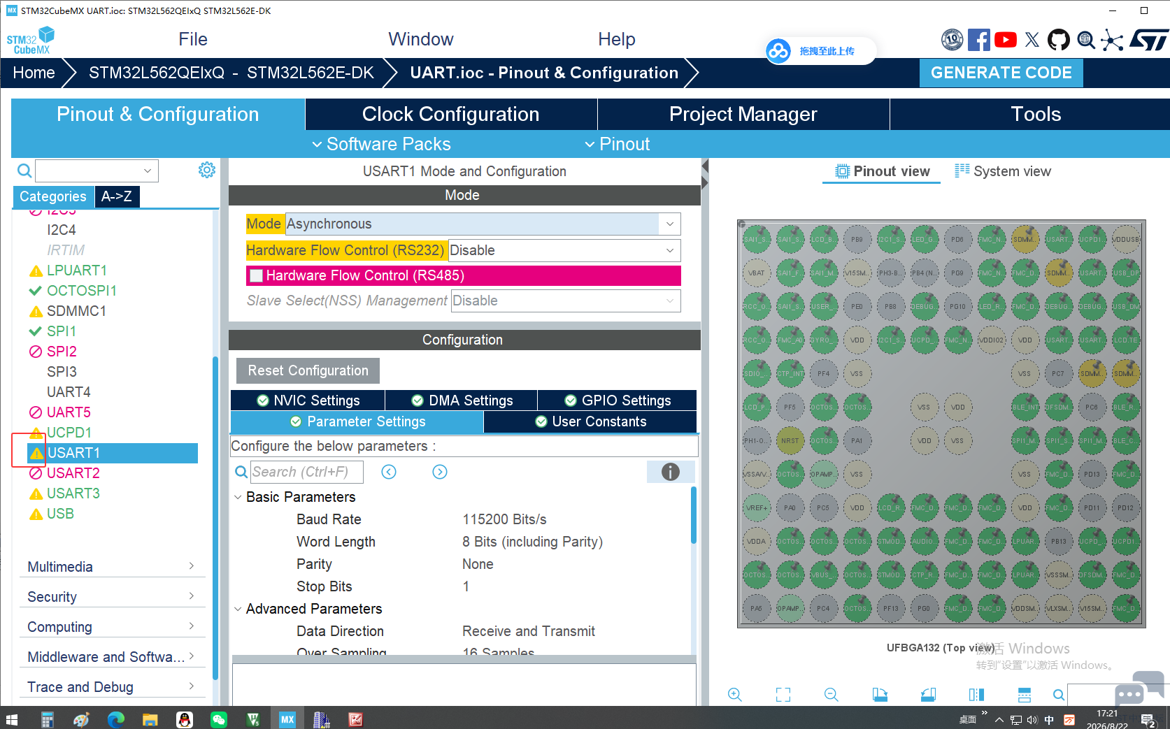

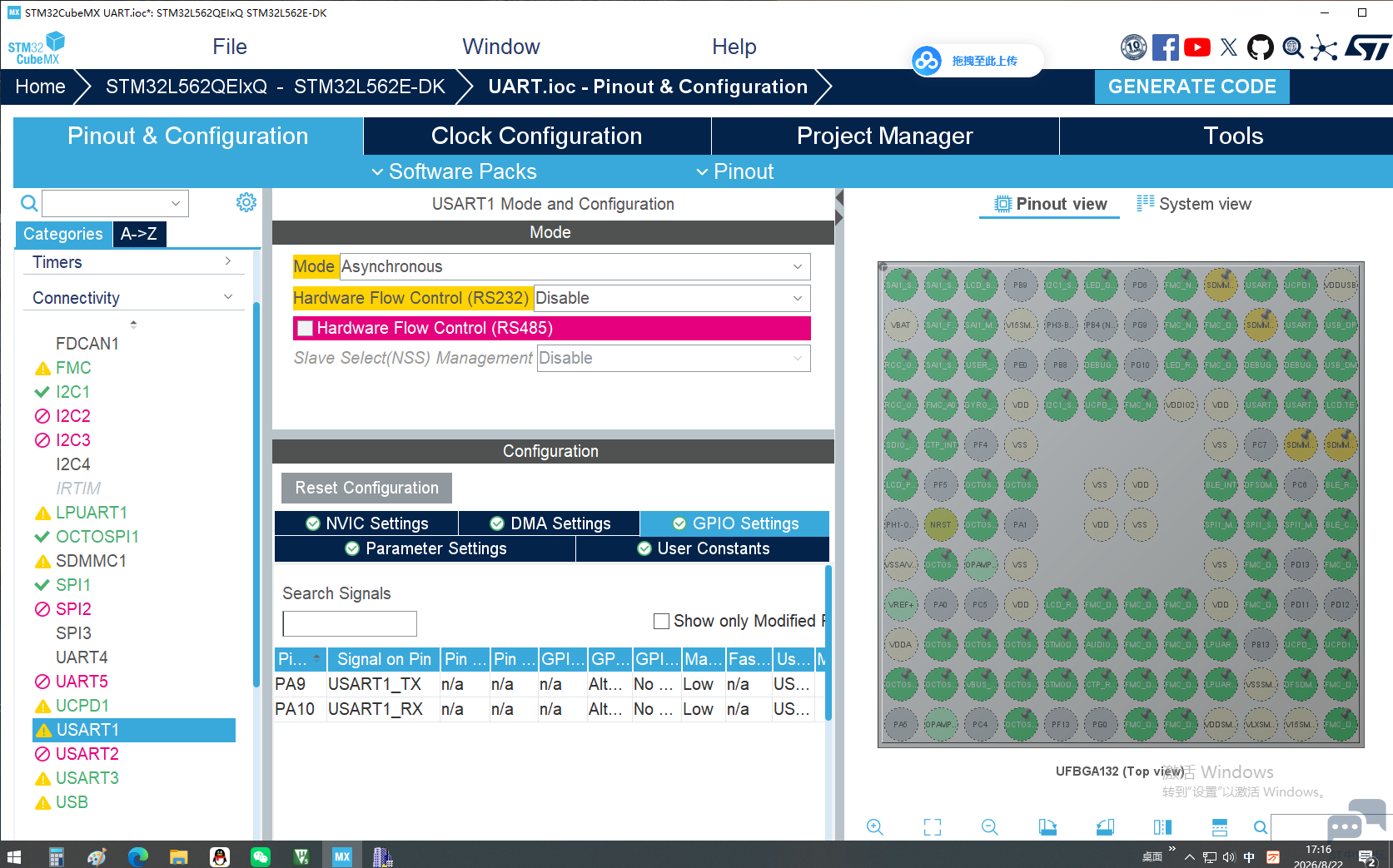

不过我测试过USART1,在主循环里每隔半秒钟发送一次信息,但在电脑端却不能正常接收,不知道为何。

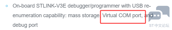

用的这个功能?
zhoupxa 回答时间:2026-8-21 19:56:04
STLINK虚拟串口不是连接好STLINK就有了吗?需要连接IO吗?

我使用重定向函数分别通过USART1和USART3进行测试,电脑端串口调试助手均没有正常收到信息,所以产生了困惑。
老牛洋车 回答时间:2026-8-22 07:53:31
重定向已经指向USART1:

老牛洋车 回答时间:2026-8-22 17:29:12
CM_STM32 发表于 2026-8-22 10:01
[md]
看看UART1的初始化,引脚有没有选错吧;
设置应该不会有问题的:
这是引脚配置:
这是串口配置,按默认的值,没有修改:

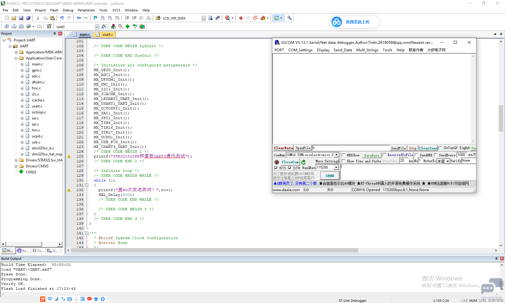

这是测试代码和串口测试助手接收的截图:
老牛洋车 回答时间:2026-8-23 17:15:02
今天早上七点开始测试,到下午五点,串口还是接收到少量无规则数据:

把RTS和DTR关掉,默认是没开流控的
Xa__ 回答时间:2026-8-24 09:36:43
这个的虚拟串口不是用的USB吗?板载也没有引出UART的引脚出来呀,直接接USB线就可以进行通讯

<br /> <br />
也测试过关闭这两个选项的,同样是不能正常接收数据。
