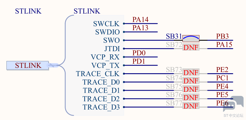

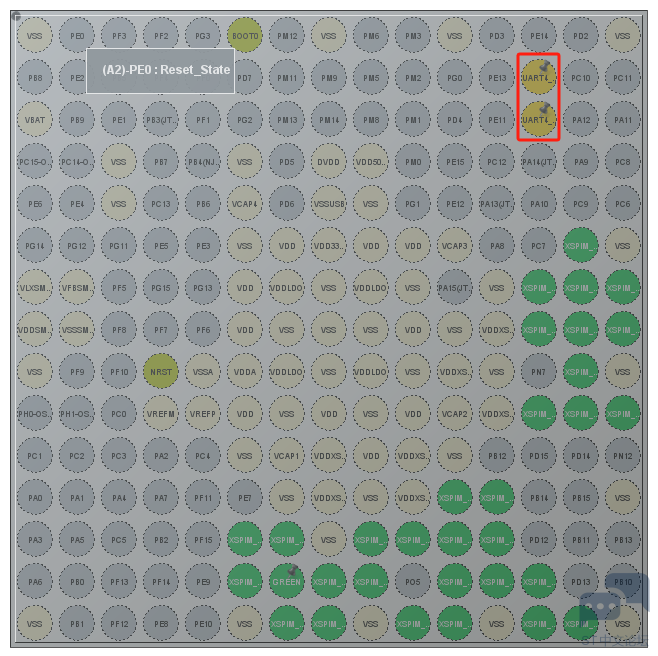

2.3 配置UART4引脚
开发板上自带了ST-Link V3调试器,该调试器带有虚拟串口功能。通过查阅原理图,我们知道主控MCU和ST-Link之间的连接关系如下图:
可以看到,ST-Link的虚拟串口和主控芯片的连接关系为:
  • VCP_RX连接到主控芯片的 PD0上;
  • VCP_TX连接到主控芯片的 PD1上;
接下来,需要修改这两个引脚的功能:
启用UART4功能:
image-20240923214457990
完成上述修改后,Ctrl+S保存,然后重新生成项目代码。

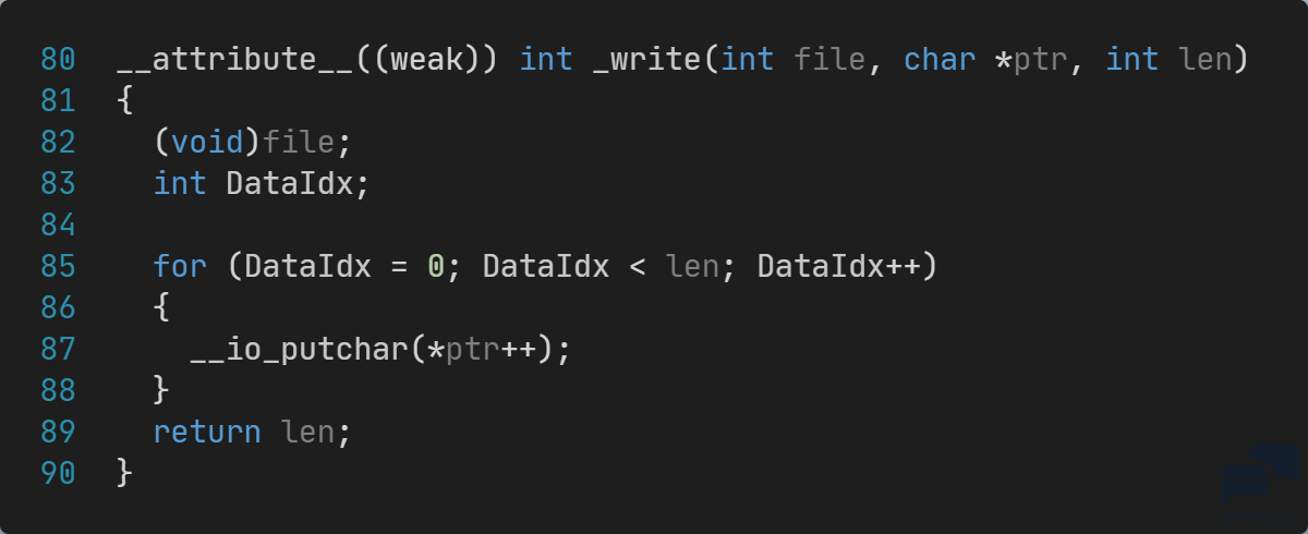

2.4 支持printf重定向到UART4
CubeMX选择CMake项目后,默认已经生成了 syscalls.c文件,已经实现了支持gcc工具链的printf输出的一半功能:
这个_write支持printf和fprintf调用__io_puchar进行输出。
另外一半功能——实现__io_puchar输出到UART即可实现printf输出到UART。

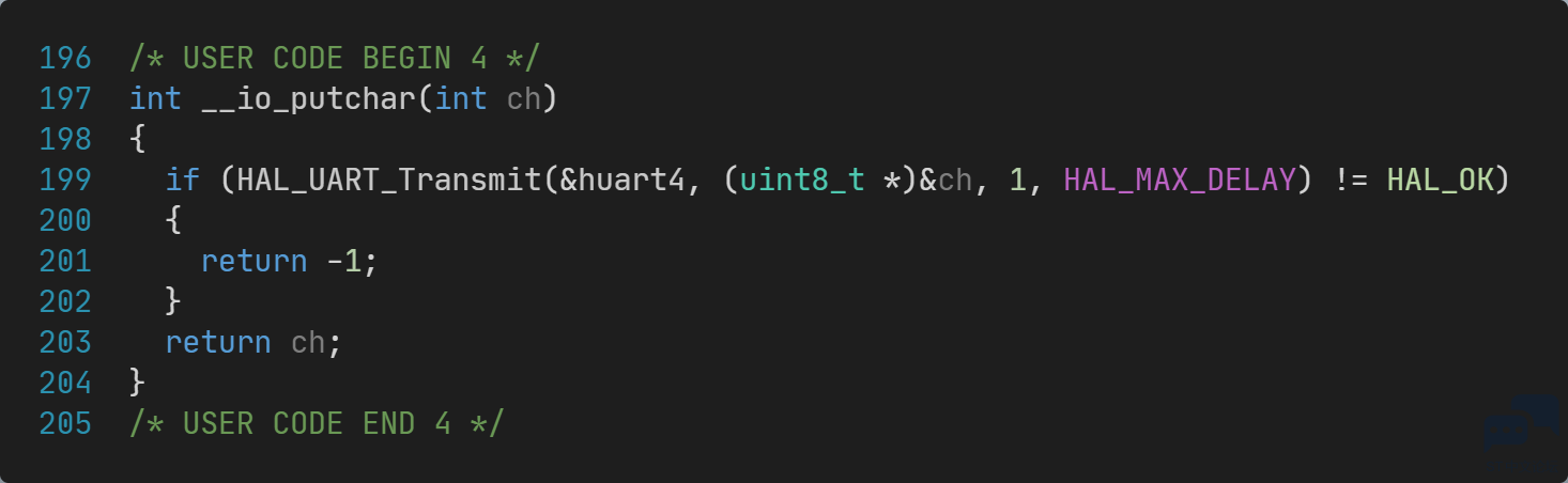

需要手动修改main.c文件,实现__io_puchar函数:

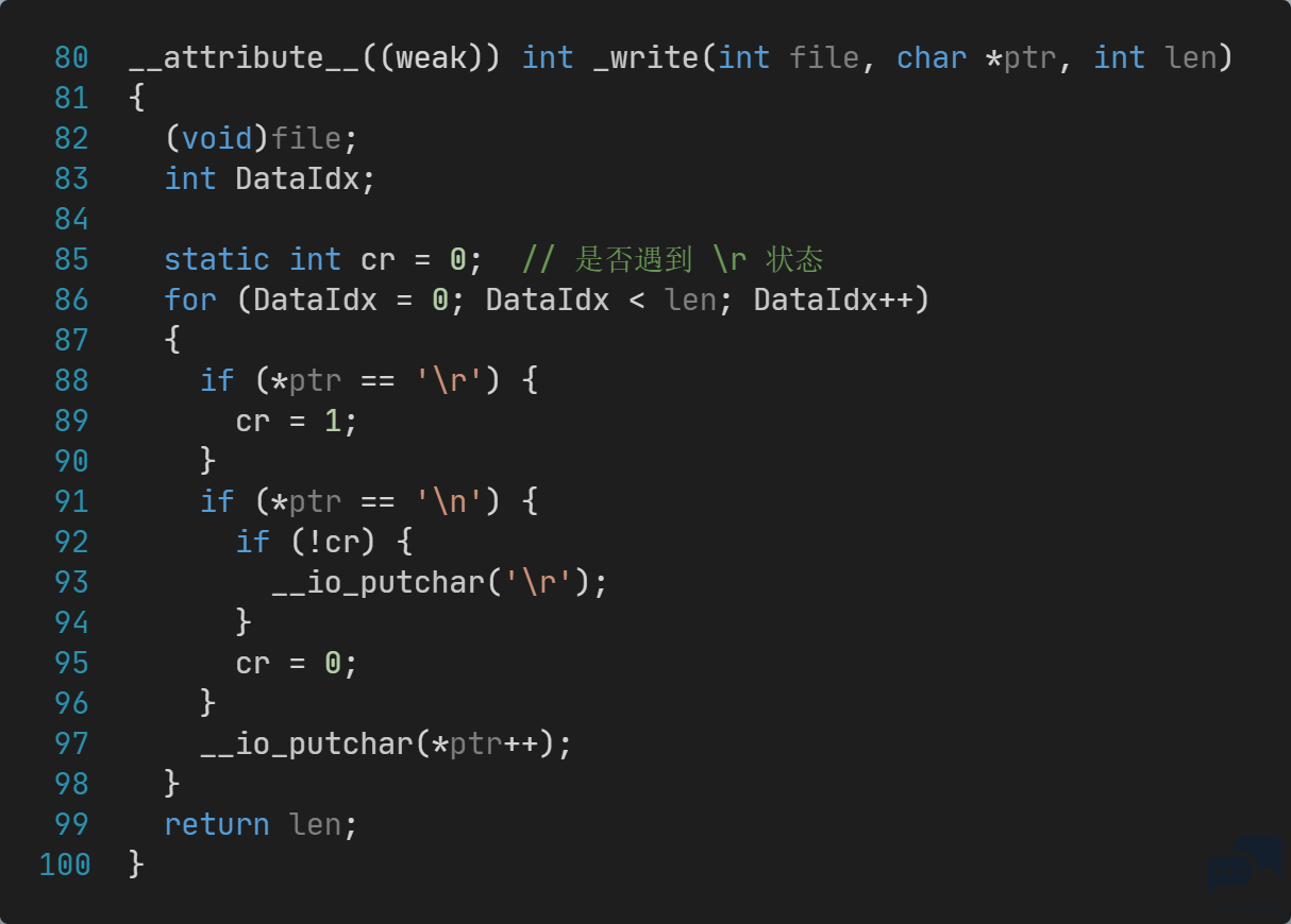

大部分串口终端工具,例如MobaXterm,换行需要收到\r\n两个字符才能正常换行。通过修改代码,可以让测试代码输出\n结尾也能和\r\n一样自动换行,具体实现方式为:
这样修改之后,printf就同时支持了\r\n和\n两种换行符。

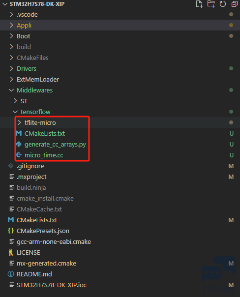

首先,将PC上运行过基准测试的TFLM代码拷贝到CubeMX生成的基于CMake的STM32H7S78-DK项目中,并放在如下目录:
Middlewares/tensorflow
然后,将前“TFLM移植”章节编写完成的CMakeLists.txt文件、micro_time.cc文件,也放到这个目录中。另外,将后下一步需要修改的generate_cc_arrays.py文件也拷贝一份放到该目录中。
完成上述操作后,项目文件布局如下:

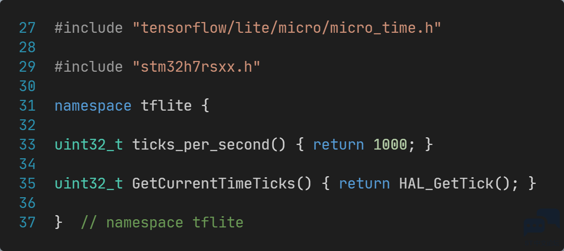

3.2 修正micro_time.cc代码
TFLM默认的micro_time.cc文件在STM32上不能正常工作,上篇文章已经给出了一个版本的实现,经过测试上篇文章的代码不能实现预期。
实际需要修改为使用调用HAL库的代码:
这里的ticks_per_second函数用于返回ticks频率,GetCurrentTimeTicks函数用于返回当前的ticks数;

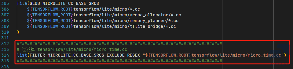

3.3 构建micro_time.cc的规则
为了正确的构建micro_time.cc,需要将TFLM默认的micro_time.cc文件过滤掉,因此需要修改上一篇文章中我们实现的CMakeLists.txt代码,具体修改为:
这里,默认的micro_time.cc由306行代码匹配上,314行实现了将其从MICROLITE_CC_BASE_SRCS中过滤掉。

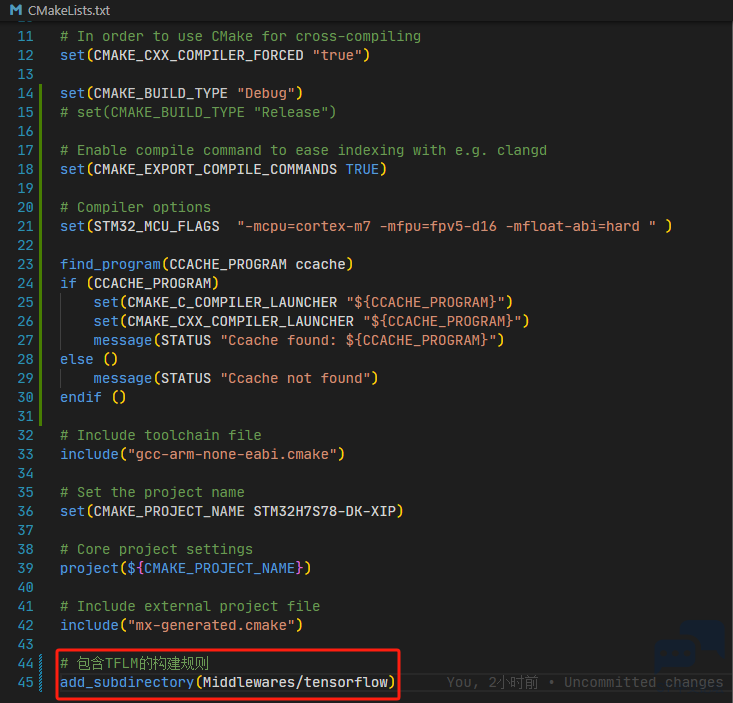

接下来修改顶层的CMakeLists.txt文件,在最后追加两行:
image-20240928003722101.png!
这样,就将TFLM的构建规则添加到了CubeMX生成的CMake项目中了。

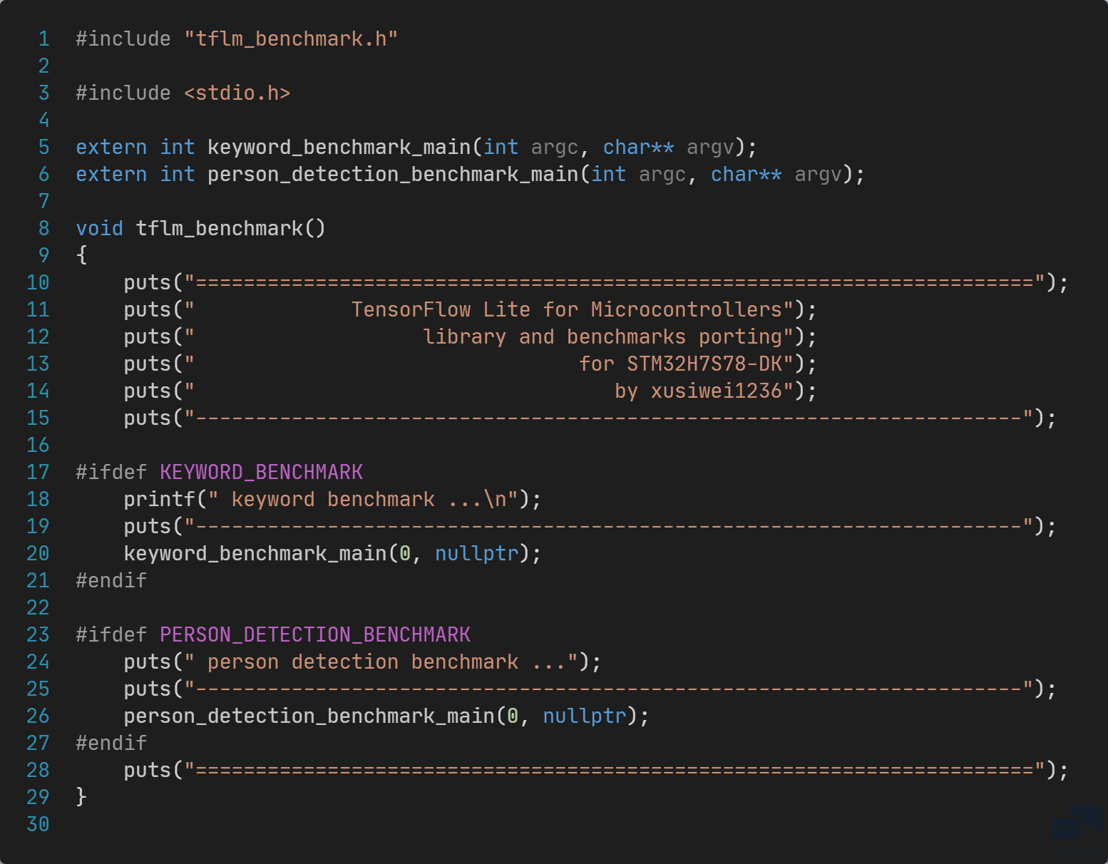

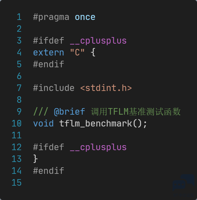

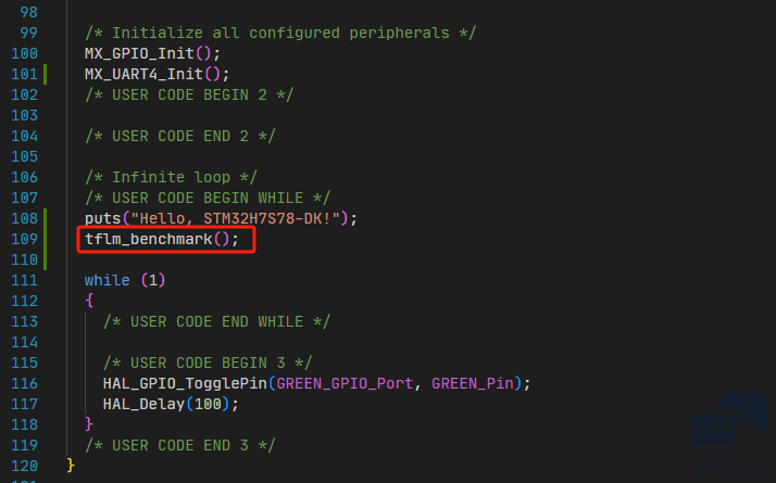

在Appli\Src目录中,创建tflm_benchmark.h文件,内容如下:
与之对应的tflm_benchmark.cc文件,内容为:
这里,通过KEYWORD_BENCHMARK和PERSON_DETECTION_BENCHMARK两个宏,实现两个基准测试的开关。
接下来就可以修改Appli子项目的main.c,调用这个tflm_benchmark函数了:

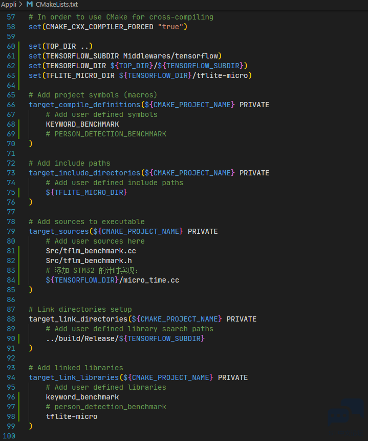

3.6 添加TFLM依赖关系
接下来,需要为我们的Appli添加对TFLM的依赖关系,包括对TFLM库和基准测试的依赖,具体修改的代码为:
左侧行号标记绿色的即为新增代码行,一共六处,作用分别为:
  • 60~64行,定义了几个CMake变量,后面会用到;
  • 68~69行,为当前Appli子项目的构建目标,添加KEYWORD_BENCHMARK(或PERSON_DETECTION_BENCHMARK)宏;
  • 75行,为当前Appli子项目的构建目标,添加头文件搜索目录;
  • 81~84行,为当前Appli子项目的构建目标,添加三个源代码文件;
  • 90行,为当前Appli子项目的构建目标,添加库文件搜索目录;
  • 96~98行,为当前Appli子项目的构建目标,添加链接keyword_benchmark(或person_detection_benchmark)库、tflite-micro库;
完成以上全部修改后,就完成了对TFLM库和基准测试的集成工作。

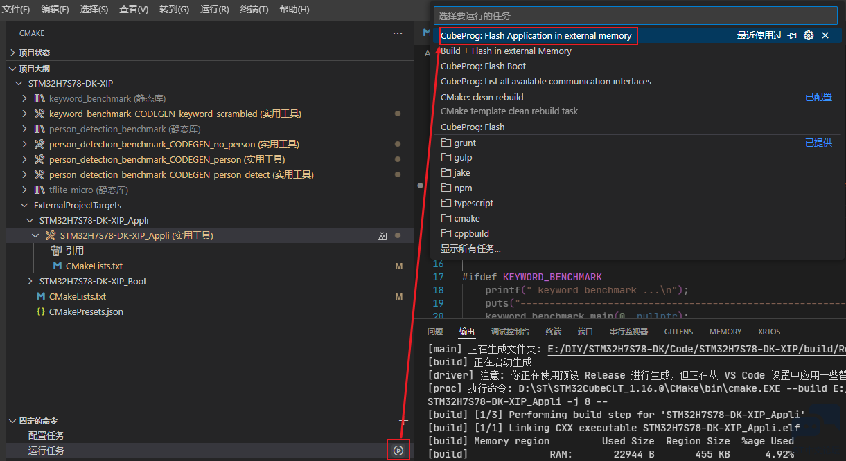

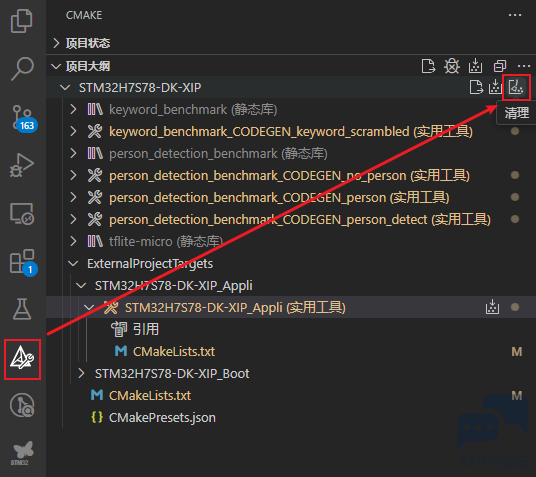

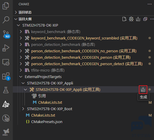

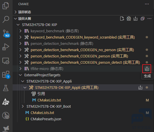

4.1 编译TFLM和Appli项目
编译构建,主要使用VSCode的CMake插件工具栏,具体方法不再赘述,感兴趣的可以参考我之前发的帖子: 【STM32H7S78-DK评测】搭建基于ST官方VSCode扩展的STM32开发环境 - STM32团队 ST意法半导体中文论坛 (stmicroelectronics.cn)

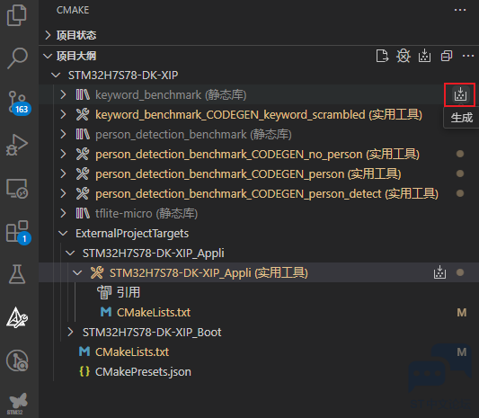

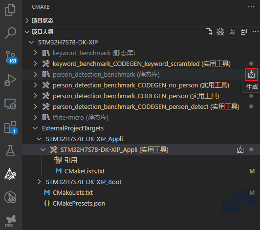

编译之前,先清理一下项目:
接着,构建TFLM核心库:
继续,生成基准测试库keyword_benchmark:
以及基准测试库person_detection_benchmark:

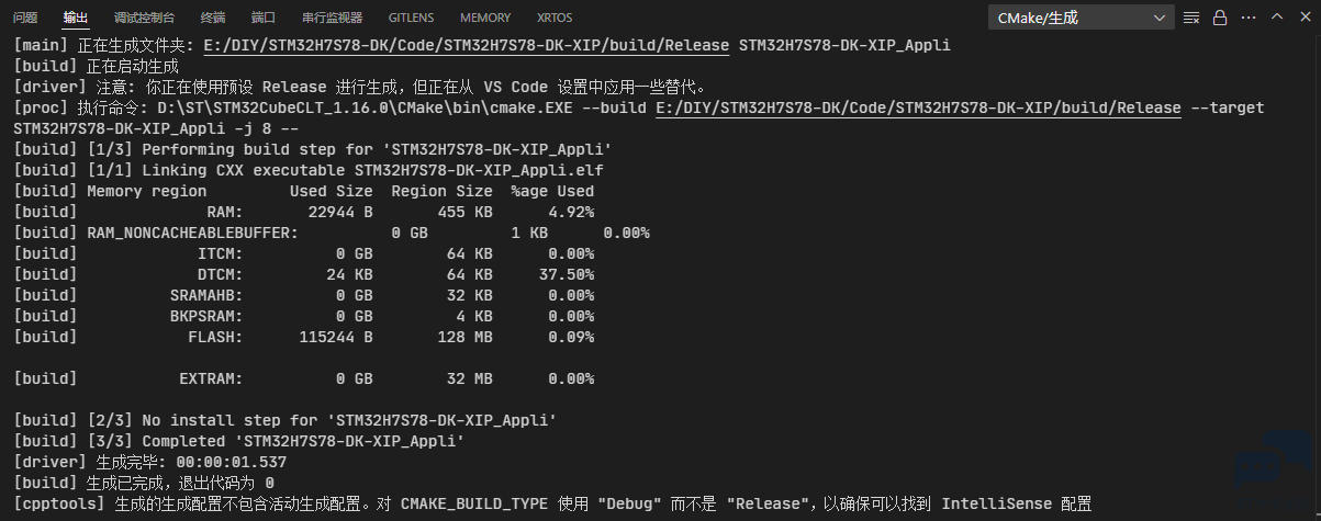

紧接着,构建Appli项目:
构建完成后,可以看到RAM、Flash占用信息:
例如,图中的Flash占用为115244 B。
和Appli类似的方式,进行Boot子项目的构建,不再赘述。

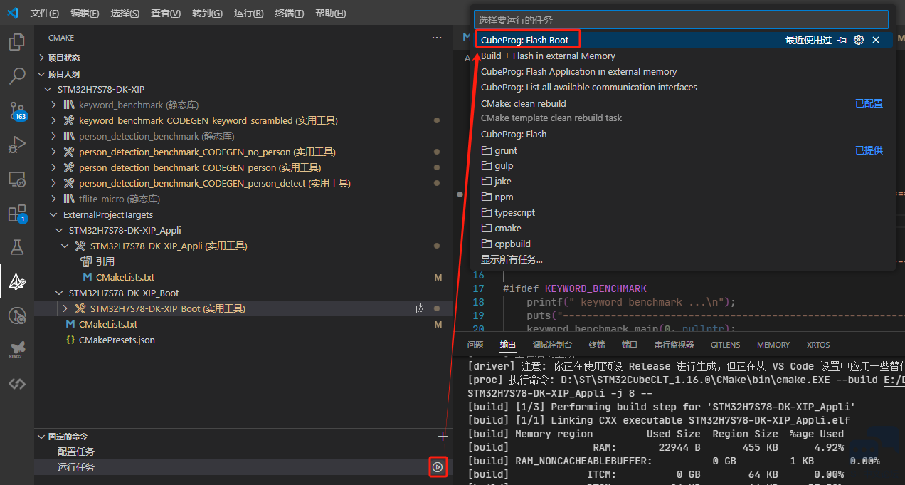

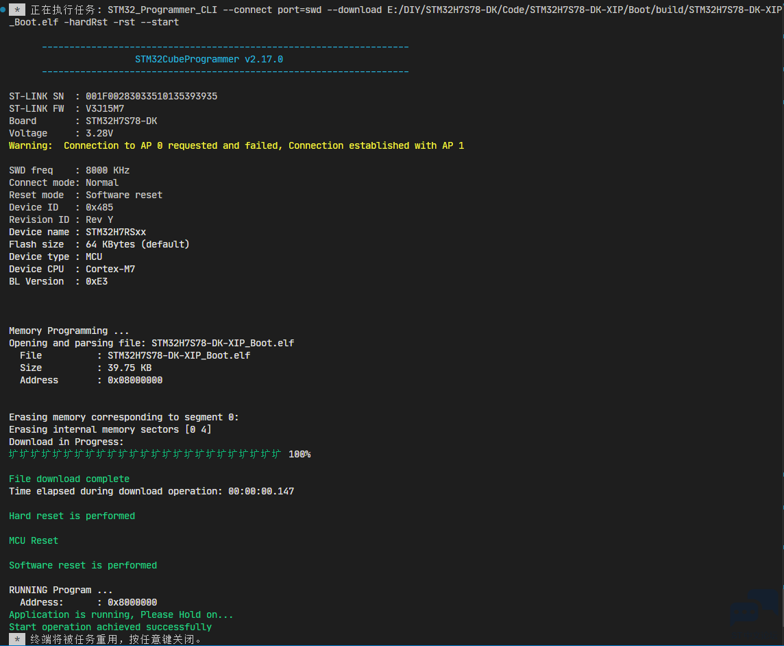

4.2 下载Boot代码
由于Appli代码需要使用Boot代码进行跳转,因此,下载Appli代码之前,需要线下载Boot代码到开发板上。
下载之前,先将STM32H7S78-DK开发板和PC通过USB线连接好,板子由三个USB口,注意连接到标有STLK的。
接着,VSCode上上操作:
终端子窗口可以看到输出:

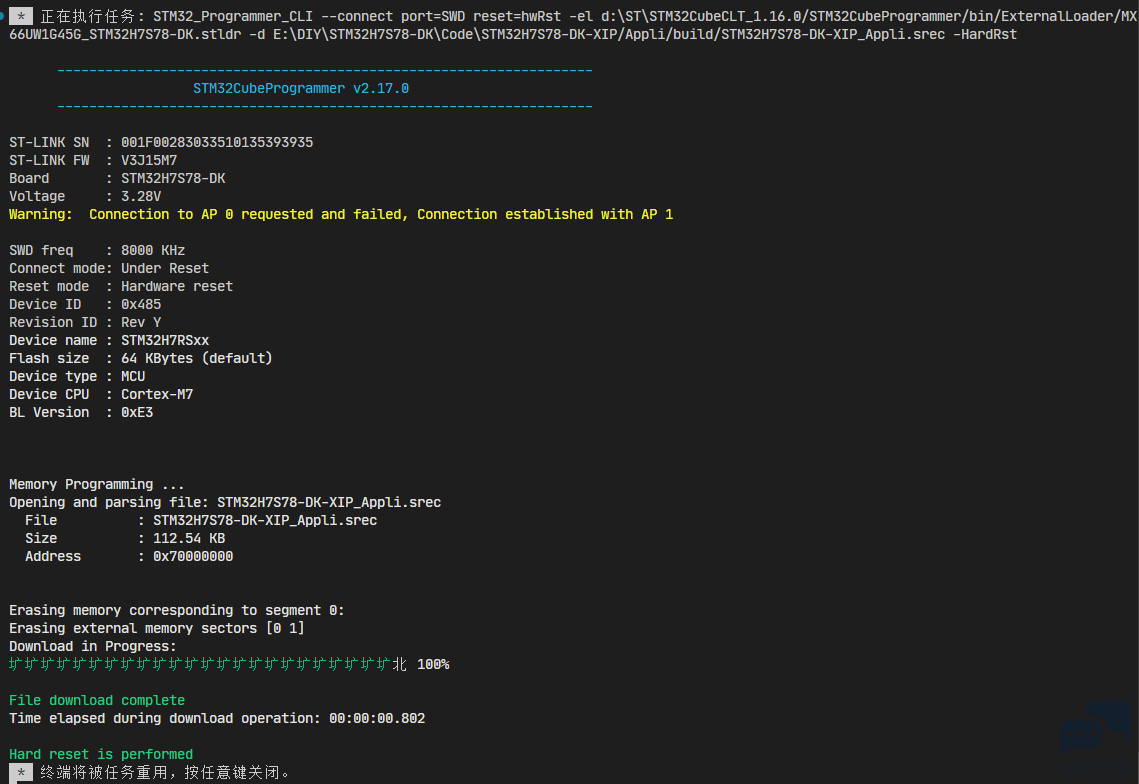

4.3 下载Appli代码
接下来,将我们的STM32H7S78-DK开发板和PC通过USB线连接好,板子由三个USB口,注意连接到标有STLK的。
然后,在VSCode上操作:
终端子窗口可以看到输出:

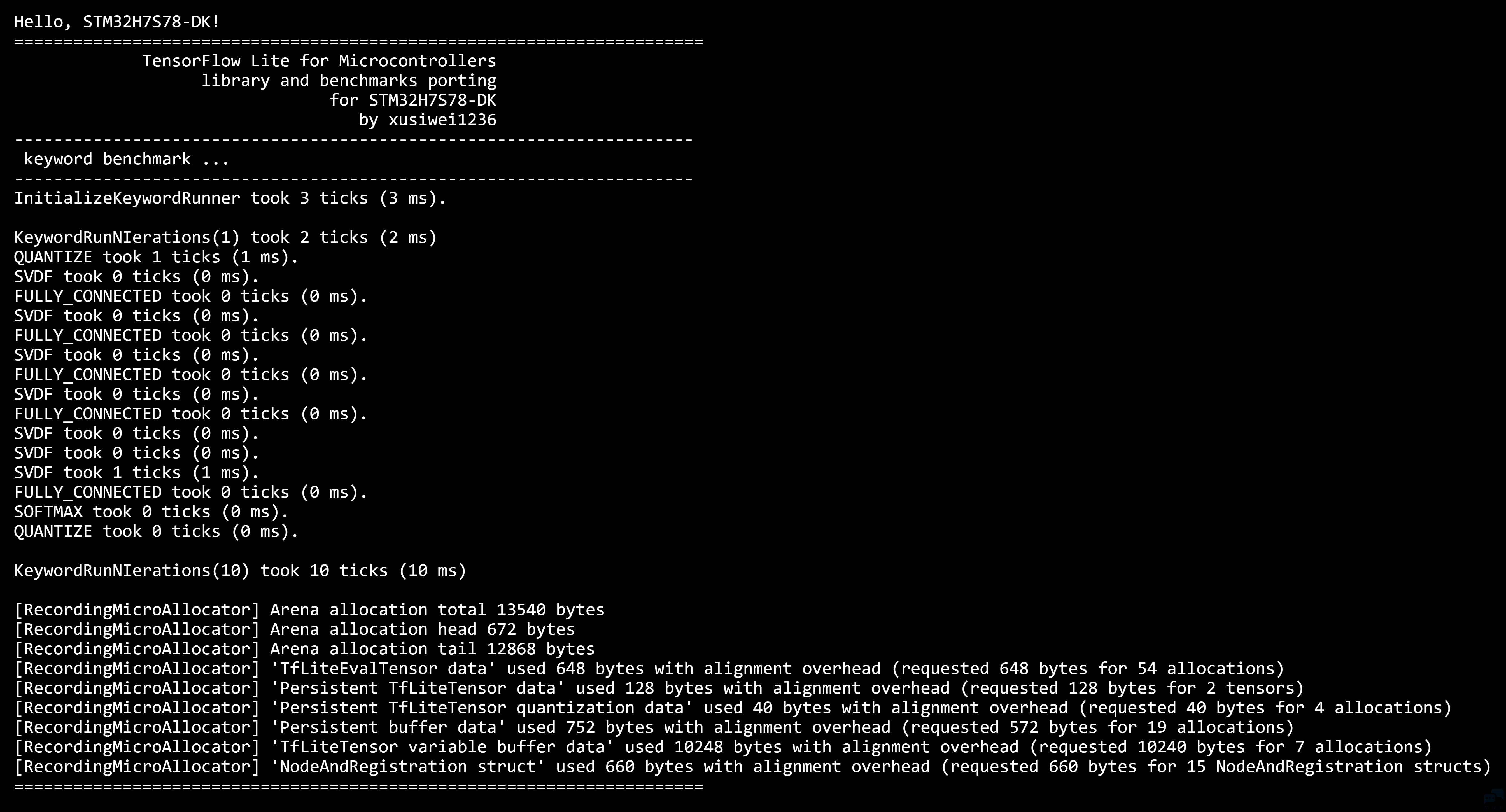

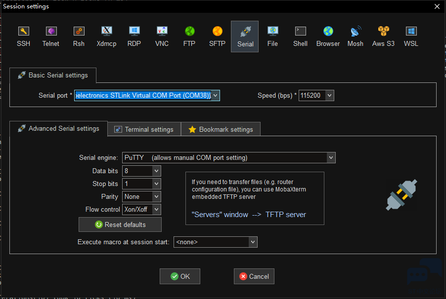

4.3 运行TFLM基准测试
打开MobaXterm,添加会话,选择STLink的虚拟串口设备,参数如下:
连接设备之后,按下开发板上的NRST按钮,重启设备,可以看到串口输出如下:

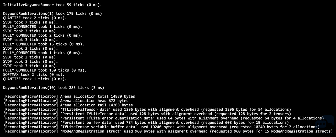

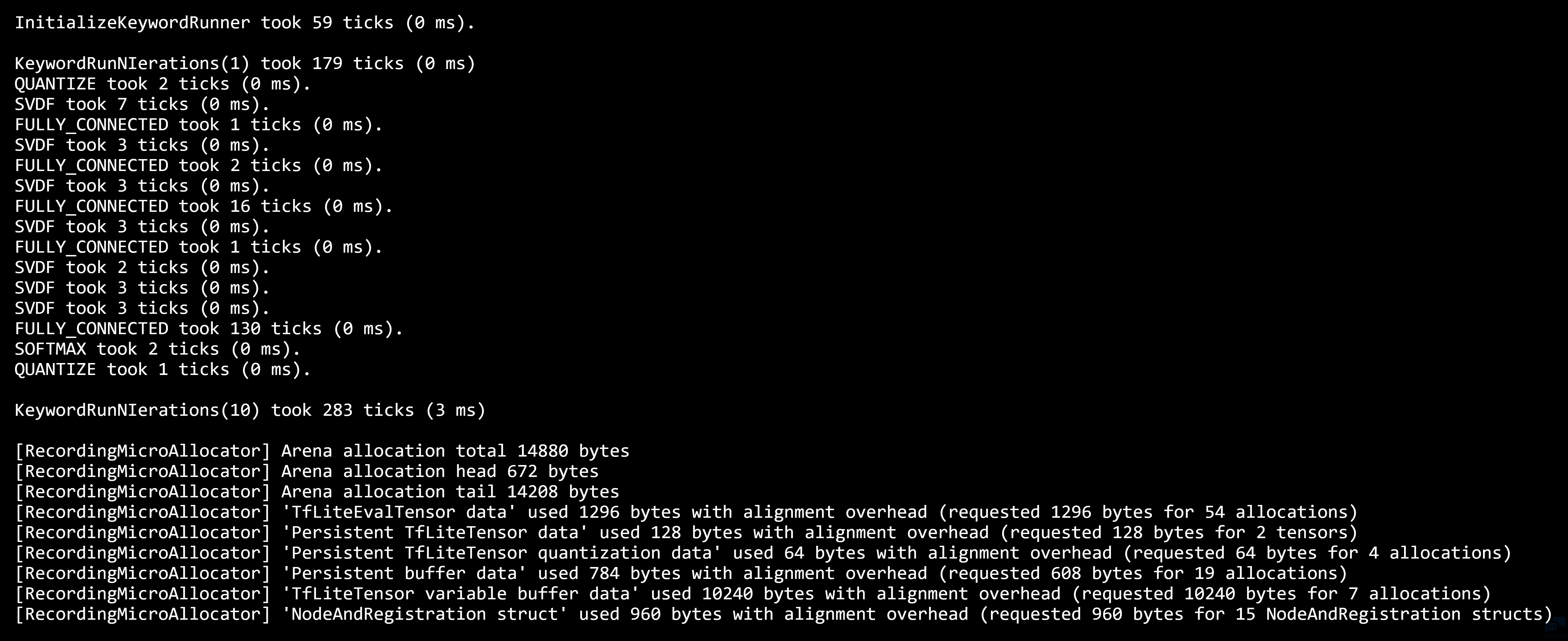

可以看到,keyword模型初始化耗时3毫秒,单独运行一次耗时2毫秒,连续运行10次耗时10毫秒,速度还是可以的。

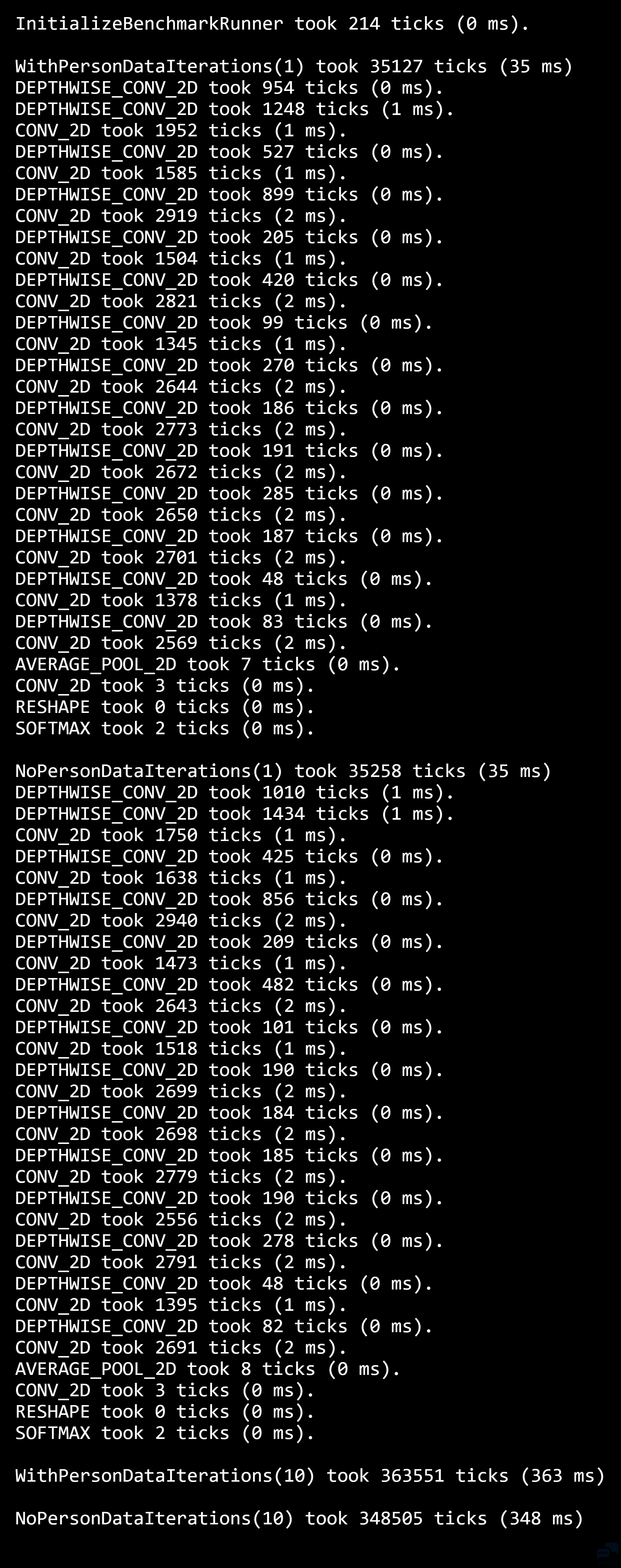

与之对比的,在PC上运行keyword_benchmark的结果数据:
可以看到,PC上模型初始化和单独运行一次耗时都不到1毫秒,连续运行10次耗时3毫秒。

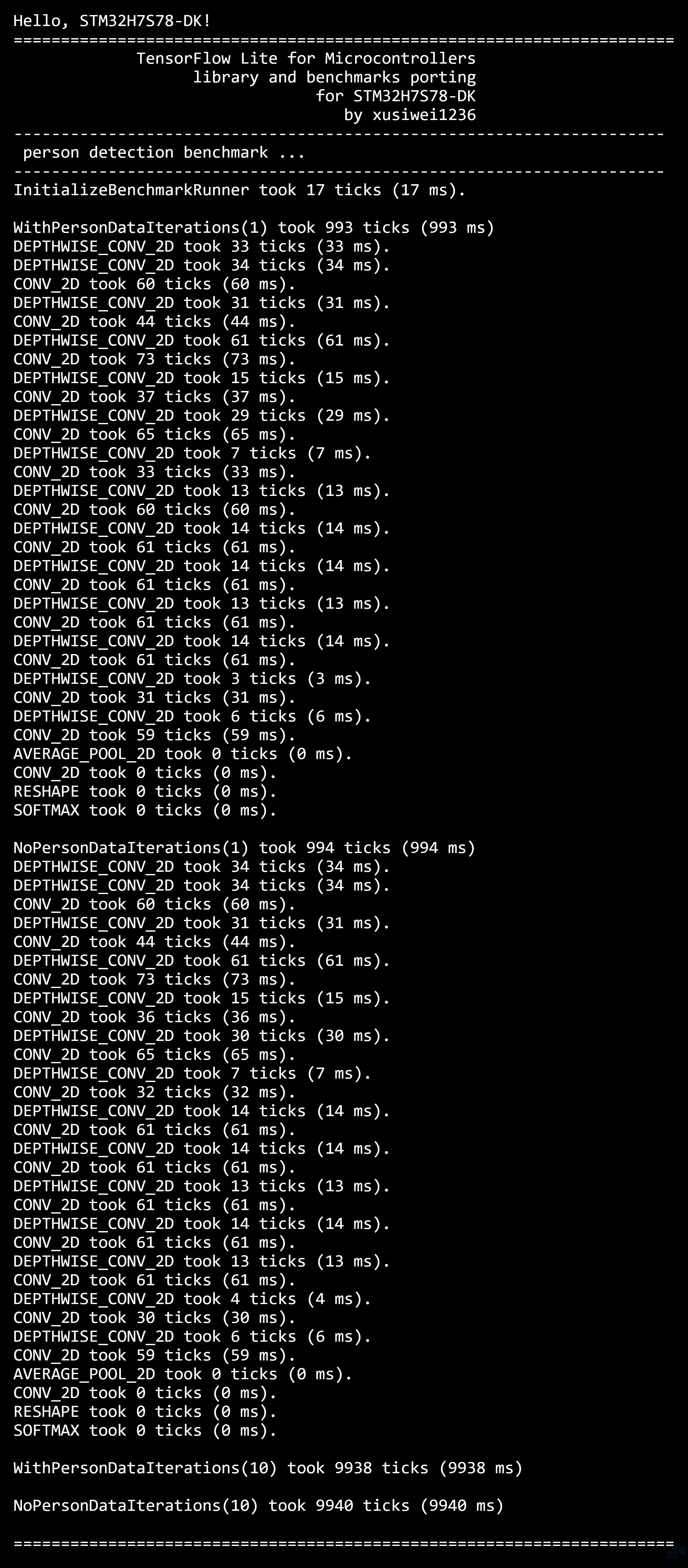

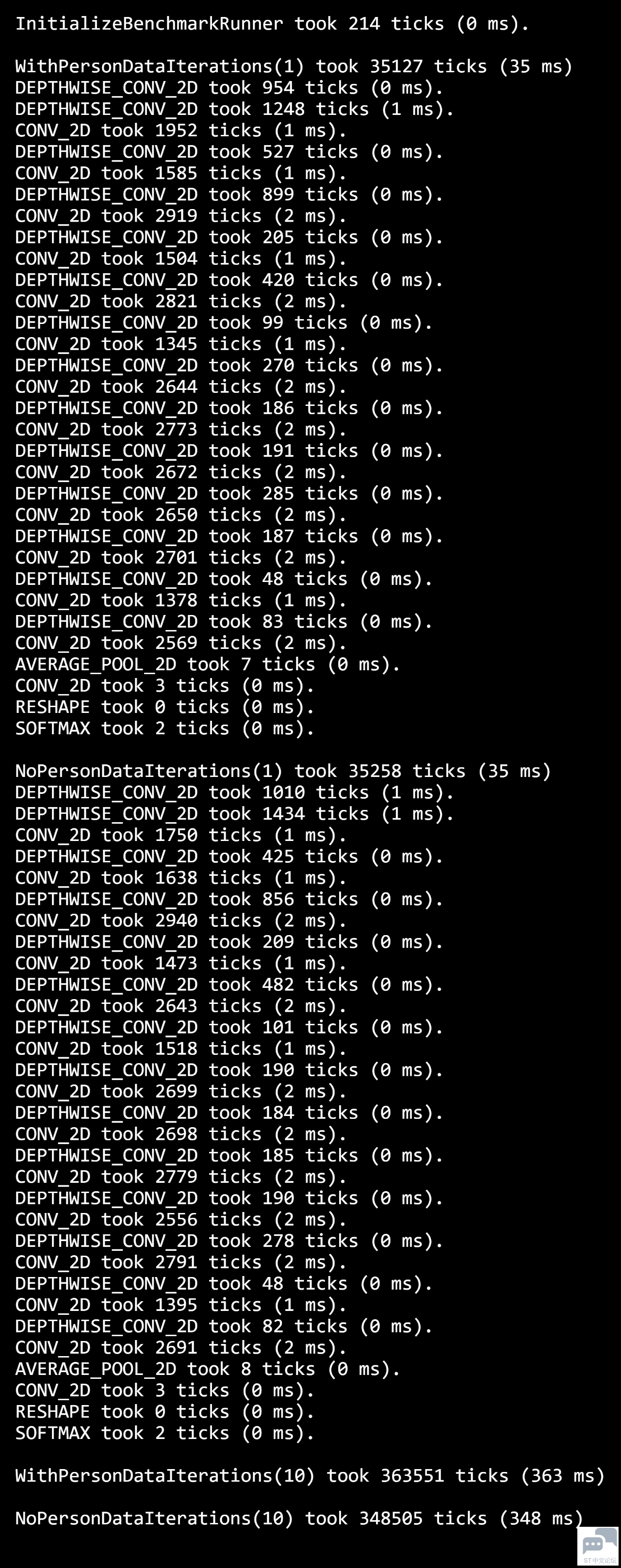

同样,稍加修改Appli\CMakeLists.txt,我们可以编译person_detection_benchmark,并得到在开发板上运行结果数据:
可以看到,开发板上,运行有人图像的人体检测耗时为993毫秒,没有人的耗时为994毫秒;连续运行10次的耗时分别为9938毫秒和9940毫秒,速度有点慢。
与之对应的,PC上运行person_detection_benchmark的结果数据为:
可以看到,PC上运行有人图像的人体检测耗时为36毫秒,没有人的耗时为35毫秒;连续运行10次的耗时分别为9938毫秒和9940毫秒。

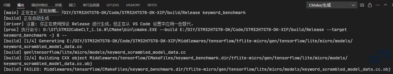

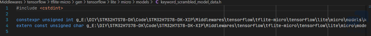

5.1 benchmark编译失败
【问题现象】 编译失败,报错信息:

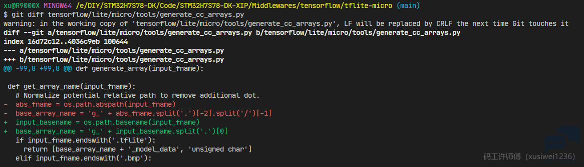

【问题原因】 直接原因是脚本生成代码中,数组和变量定义有问题(把路径带入进去了):
【解决方法】 修改代码生成脚本:
通过排查脚本生成代码,可以知道【问题根因】是Windows系统的路径分隔符不是/,.split('/')失败。
根据走读代码,可以知道代码中的base_array_name是文件名的基础部分,也就是去掉路径和扩展名;重新实现一下就好了。

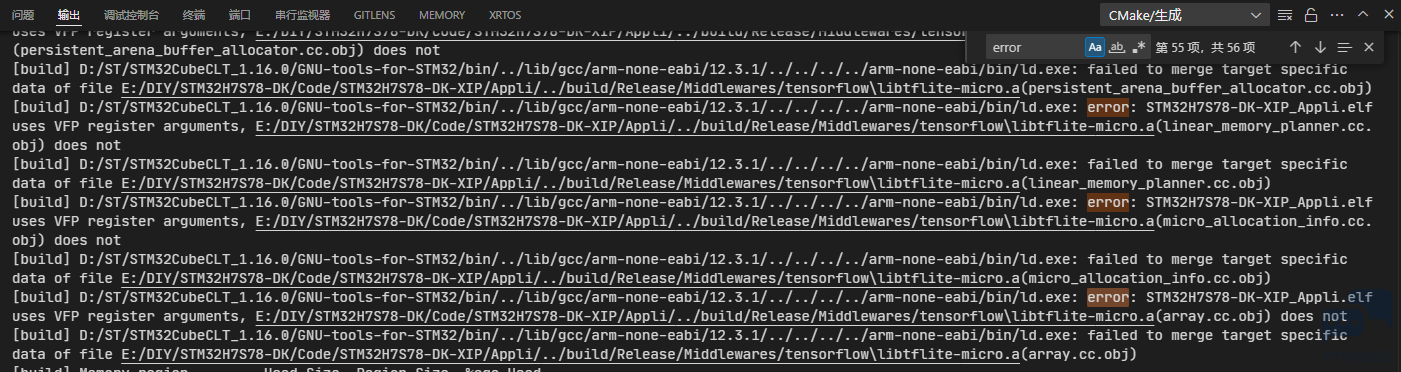

5.2 Appli链接报错
【问题现象】 Appli链接失败,报错信息:
【问题原因】 Appli子项目使用了VFP寄存器参数(VFP register arguments),而libtflite-micro.a没有使用;
【解决方法】 顶层修改CMakeLists.txt,添加一行:

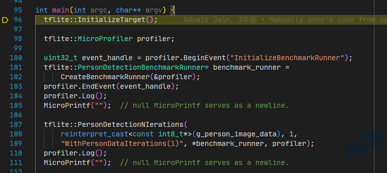

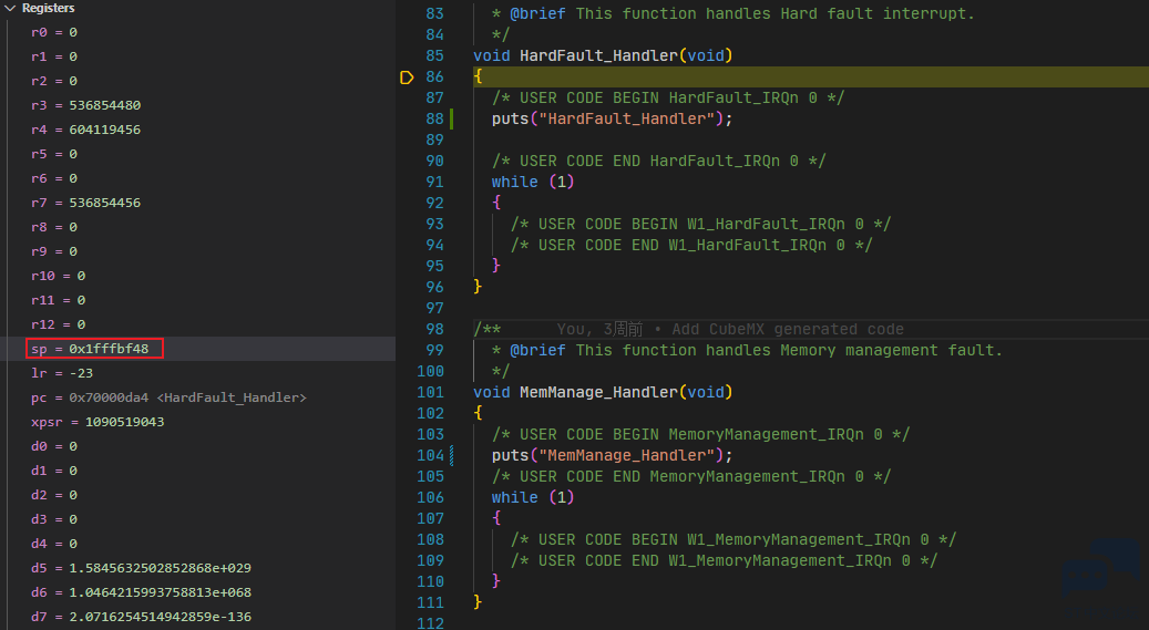

5.3 benchmark无法正常开始
【问题现象】 无法正常运行benchmark;
【初步调试】 运行到benchmark入口函数之后,无法进入tflite::InitializeTarget函数;
image-20240928233048857.png!
下一步直接进入HardFault_Handler;

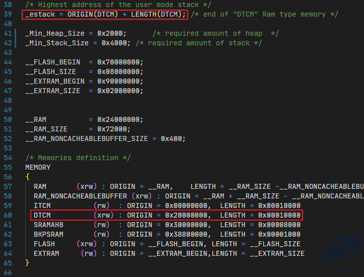

【问题分析】 查看寄存器,发现栈指针位置异常:
已经超出了链接脚本设置的栈范围:
根据这段代码,可以知道正常的栈指针范围应该在[0x20000000, 0x20010000)的64K范围内。

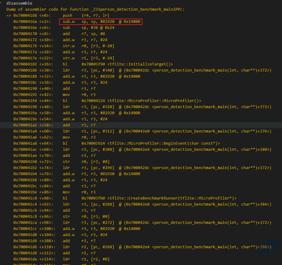

【代码排查】反汇编查看benchmark入口代码:

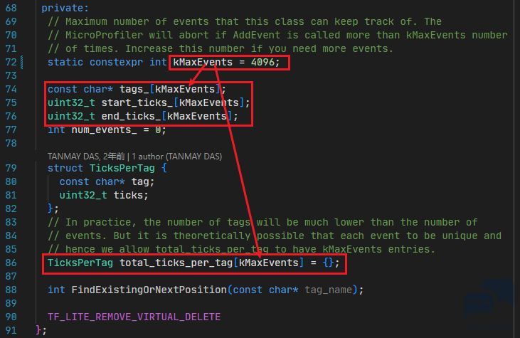

可以看到入口处申请的栈内存空间为81920(80K),超过链接脚本设置的64K栈空间,结合代码内容,可以知道是MicroProfiler对象占用的空间。

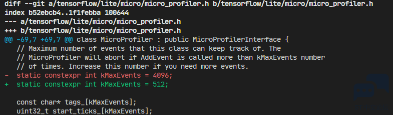

【解决方法】 修改MicroProfiler代码,具体修改如下:
因为,这个常量是几个数组的大小:
image-20240928235038560.pngimage-20240928235038560
初步估算:5*4*20K正好是80K;
因此,把这个常量的值改小即可解决该问题。
