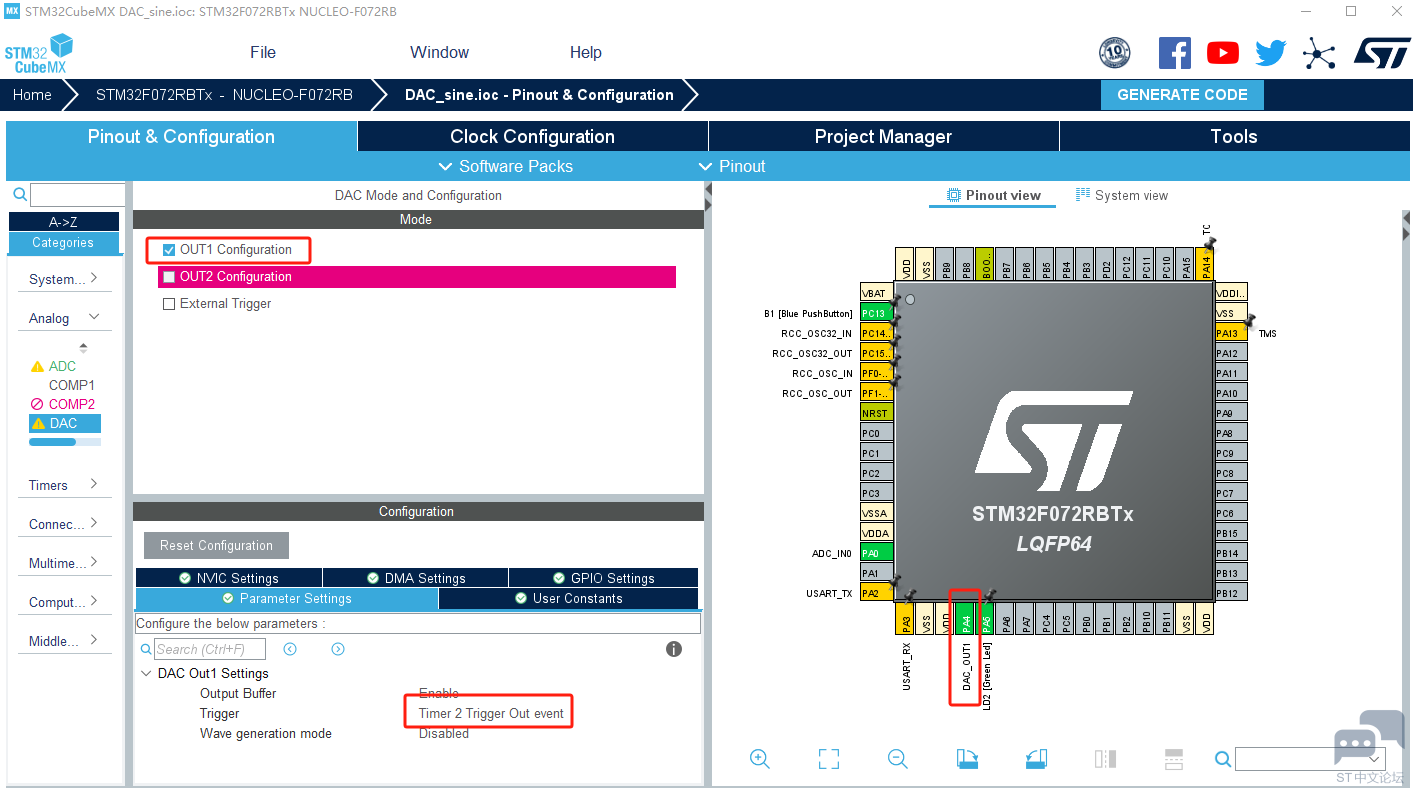

  1. 配置DAC
    使用STM32CubeMX进行配置:
    1 打开STM32CubeMX ,选择STM32F072芯片。 2 在“Pinout”中 ,选择DAC1(PA4)。 3 在“Configuration”中 ,设置DAC为“Normal mode”,启用DAC输出。 4 触发模式配置为TImer2 Trigger Out event 4 启用DMA :在DAC配置中,选择“DMA”并设置为“Circular”模式,确保数据可以循环发送。

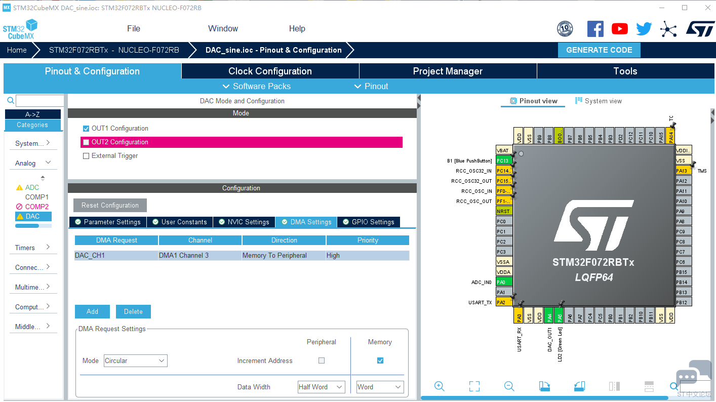

    1. 配置DMA
      在DMA设置中:
      1选择DMA流 (如DMA1_Stream3)。 2设置传输方向 为“Peripherial to Memory”。 3设置传输模式 为“Circular”。 4数据对齐 :选择适合的数据对齐方式(如“Word”)。 5设置优先级 为“High”。

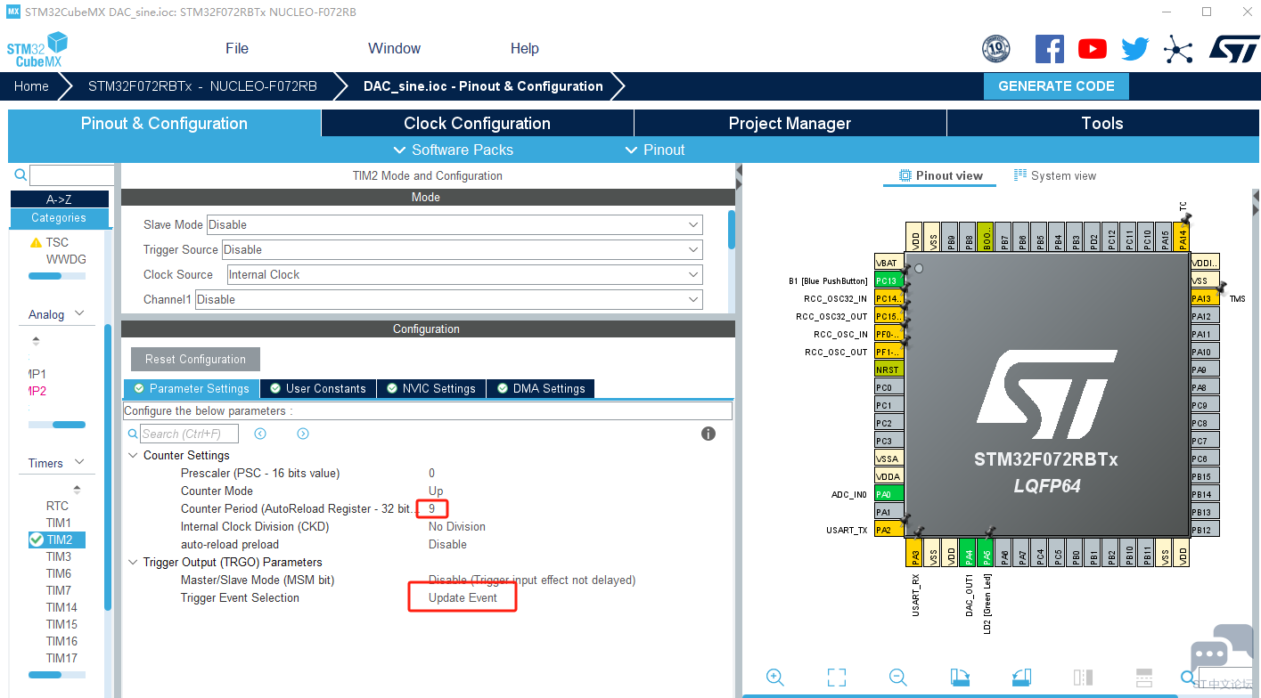

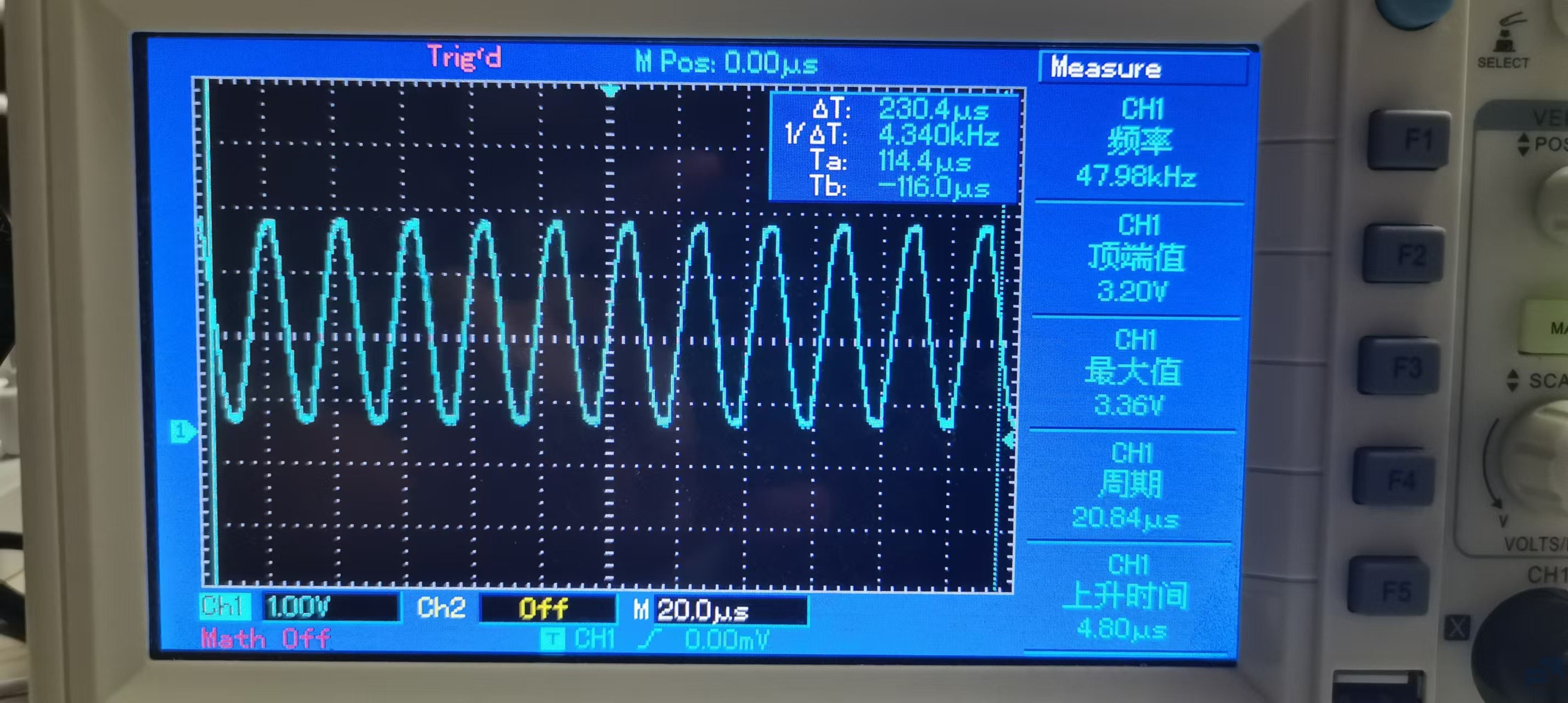

        // 启动DAC输出,使用DMA HAL_DAC_Start_DMA(&hdac, DAC_CHANNEL_1, (uint32_t)sine_wave,SINE_TABLE_SIZE,DAC_ALIGN_12B_R); HAL_TIM_Base_Start(&htim2); while (1) { // 主循环可以做其他事情 } } 本实验中,TImer2的时钟为48M,10个时钟为一个周期,此外,一个正弦波有100个数据点,因此正弦波的周期为48M/10/100 = 48K
      5 结果观察 将DAC的输出引脚连接到示波器,观察输出信号。应该能够看到生成的正弦波形,频率取决于DMA传输速率和数组大小。可以通过调整数组大小和DMA配置来改变频率。
