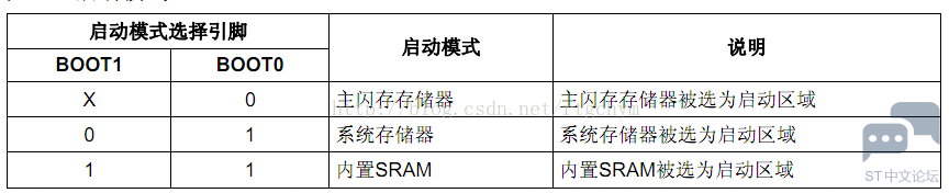

          首先看一下MCU的启动模式:
1 W: _% F# K! G" d2 f& [4 L- l! [0 O
          boot图.png 8 r" r& [4 r: F( ^$ v, c
  ~! m3 Q$ q) `* l# a
          简单的说,正常的芯片自锁,就是将Flash存储进行读写保护,使得不能运行程序。而我们的做法就是将Boot0置高,使程序从系统
4 |) ?! G1 D! b. n1 r
存储器启动,找到芯片之后,重新往Flash 中下载一个正常代码,比如点灯程序,之后再换回Flash启动,芯片即可完成解锁。
