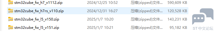

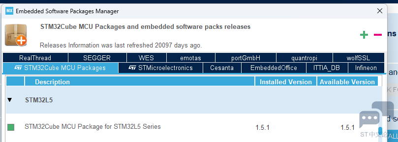

感谢各位坛友的支持,终于收到了第一块DK板 在某位坛友的提醒下,才发现,L5这是初代的M33内核啊,频率只有110Mhz,果然看芯片首先还是要看内核的 cubemx下载cube包,选择最新1.5.1版本
然后会有一个问题,电脑存cube包的位置会有两个版本的压缩包

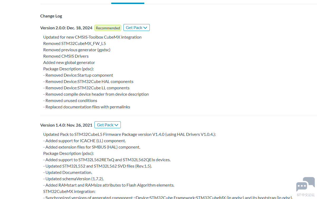

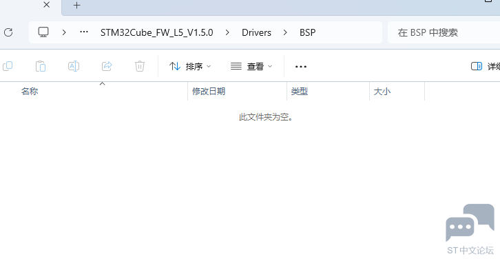

文件名为l5_v151的压缩包,解压后,里面文件夹名称是v150,里面bsp是空的 文件名l5_v150的,解压后有bsp包 本工程从v150版本,DK板的Examples为模板修改 路径:stm32cube_fw_l5_v150\STM32Cube_FW_L5_V1.5.0\Projects\STM32L562E-DK\Examples\BSP keil安装的pack包,使用V1.4.0版本的 最新的是2.0.0版本的,问题是这版本下载下来,只有900多kb,安装能安,但还是缺芯片,只能选择老一点的V1.4.0了

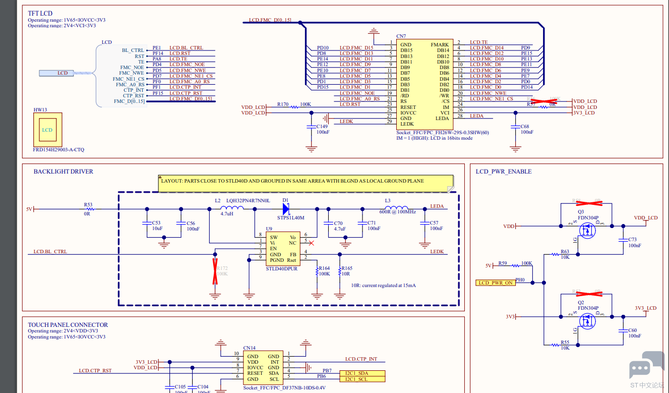

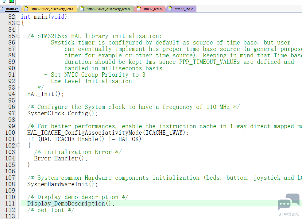

关于屏幕参数,1.54寸TFT LCD彩屏,屏幕驱动芯片是ST7789,使用FMC接口驱屏,原理图详见MB1373
ST对这个屏幕的demo,做了好几层抽象,BSP和驱动完全分开,估计屏幕用其他单片机点亮也很快的,直接来亮屏

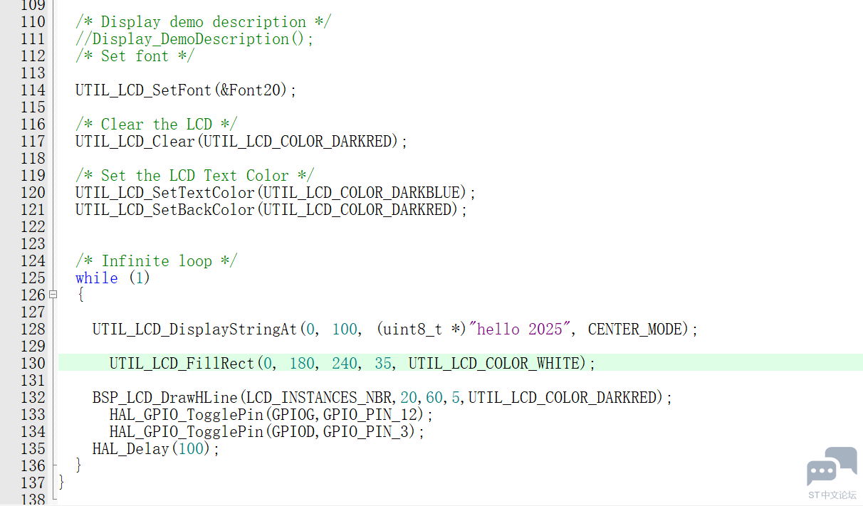

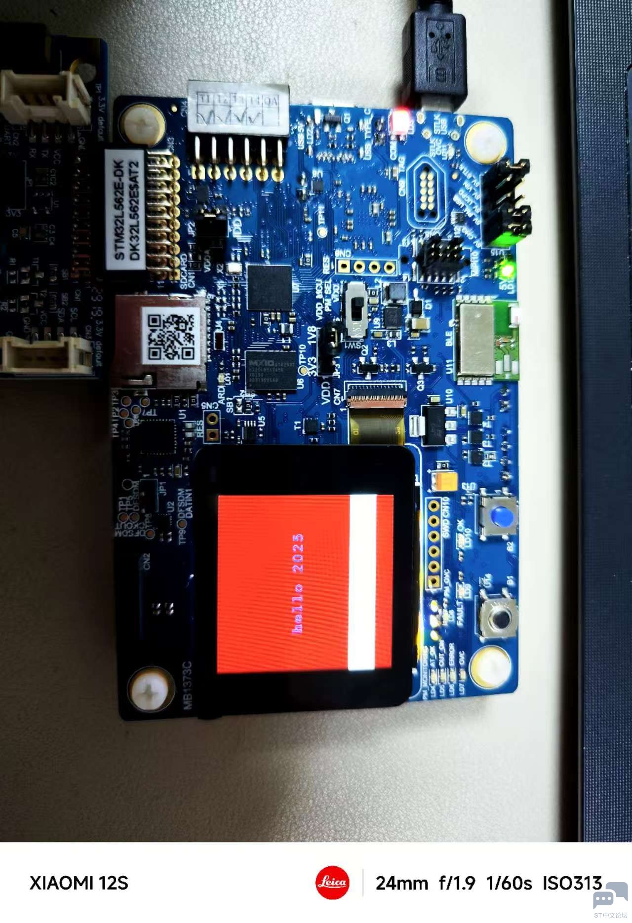

SystemHardwareInit函数负责初始化硬件相关外设和GPIO Display_DemoDescription函数里疑似有循环,会进入demo里走不出来 因此需要注释掉Display_DemoDescription,把其中字体颜色等设置函数复制出来在while前调用 最后在while里画个大线条,写个“hello 2025”,亮个灯,延时个100ms
大功告成

恭喜兔哥,兔哥到时候测测帧率
