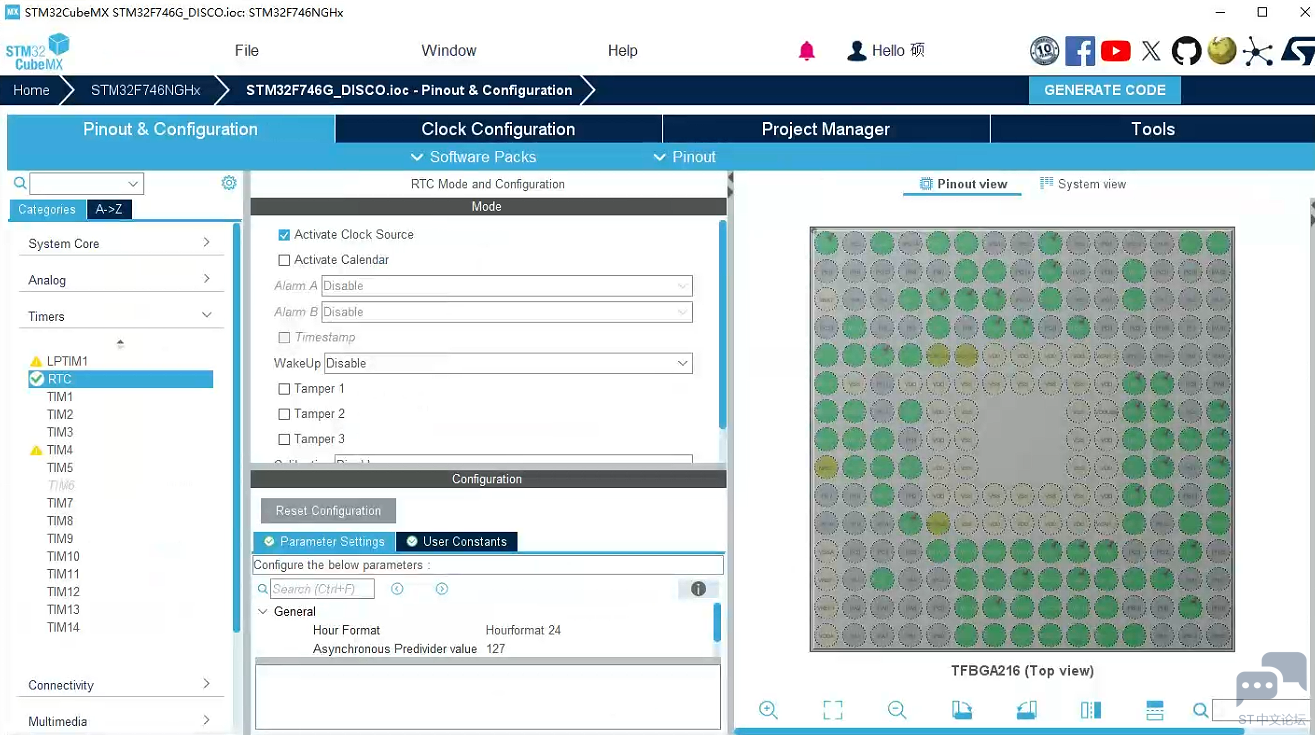

项目用FREERTOS开发,在里面设置进程间通信特别复杂,要解决这个问题,更快捷的方法是在这部分中添加RTC时钟。- j3 K3 k. K$ P* B6 ~3 m- ~+ K
在RTC中使能并设定好时间:5 U  N# M& {; N0 A" i( ]1 y- I" E) J
微信图片_20241227142423.png 6 w) T9 O& C! L! N# @7 f

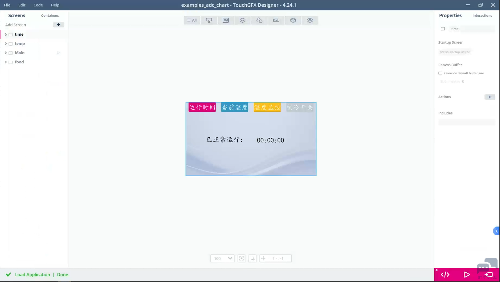

/ e! p$ r% D# W" ?) D这样就可以在TOUCHGFX中引入RTC时钟,也不会出现换页面时清零数字时钟的问题了。% f" f; H- R- K: m
