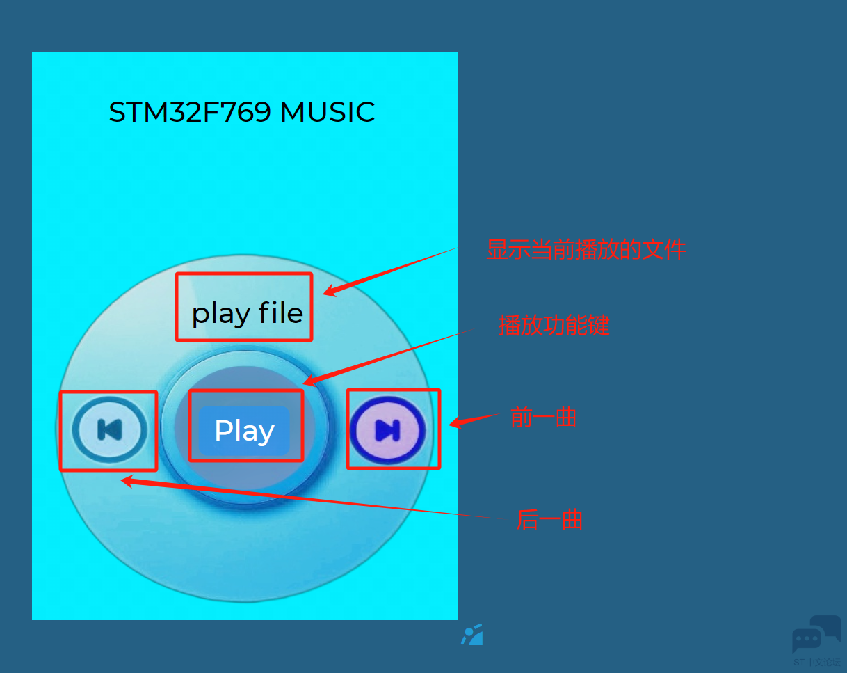

【界面设计】
我使用GUI-Guider开源的界面设计:
【歌单的设计】
在歌单设计中,我使用了双向链表来对歌曲文件名进行了存取,这样就方便向前向后一曲来播放。他的链表如下:
// 定义双向链表节点结构体
typedef struct WavFileNode
    char filename[256];       // 存储文件名
    struct WavFileNode *prev; // 指向前一个节点
    struct WavFileNode *next; // 指向后一个节点
} WavFileNode;
这样我开点击播放时,把所有的.wav的文件都读取到这个链表中,在lvgl的三个按键就可以实现对文件的定位了。
【切歌的实现】
在lvgl的custom.c自定义函数,我注册了三个按键回调函数,以向前一首为例,这现代码如下:
void screen_btn_next_event_handler(lv_event_t *event)
    lv_event_code_t code = lv_event_get_code(event);
    lv_ui *ui = lv_event_get_user_data(event);
    if (code == LV_EVENT_CLICKED)
        if (isWavFileListEmpty(fileList))
            printf("No WAV files found.\n");
            return;
        if(fileList->next == NULL)
            printf("Already at the last WAV file.\n");
            return;
        fileList = fileList->next;
        // 更新 UI 标签
        if (ui && ui->screen_label_play && fileList && fileList->filename)
            lv_label_set_text(ui->screen_label_play, fileList->filename);
        else
            printf("UI element or file data is invalid.\n");
            return;
        // 更新布局
        lv_obj_t *active_screen = lv_scr_act();
        if (active_screen)
            lv_obj_update_layout(active_screen);
        else
            printf("Active screen is null.\n");
            return;
        createFileProcessingTask(fileList->filename);
按键按下后,执行了creatFilePrcessingTask,在这个函数中,对播放任务进行了重新的创建,因而结合了前面的播放音乐的逻辑进行播放,这就这现了整个项目的完整性。
