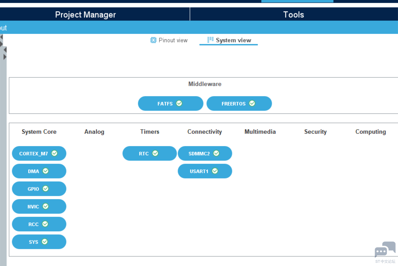

1、在stm32cubeMX配置中添加RTC,打开RTC与日历。再打开freertos。freertos使用V2版本。修改默认栈为1024。最后生成工程。
确保工程如下:

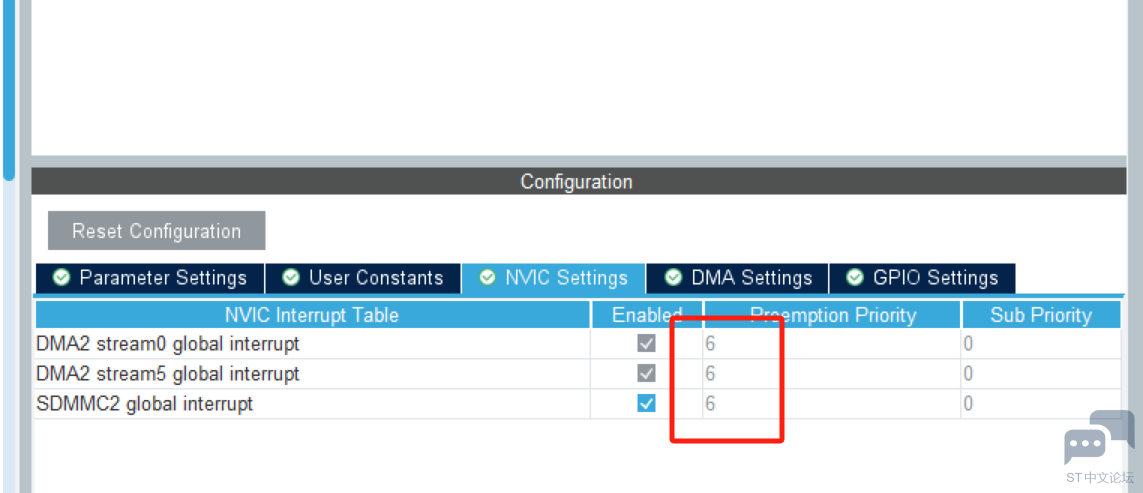

最后在工程中添加file_opera.c/h(文件见回复1)

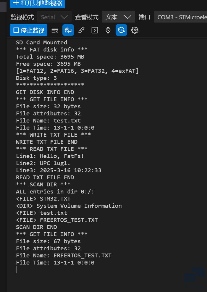

下载到开发板后,效果如下:
