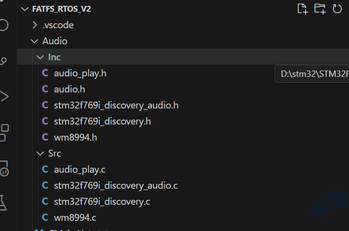

【移植】
在vscode中,我复制了管方的SAI驱动,以及wm8994的驱动到工程中。
2、编写播的代码adudio_play.c
