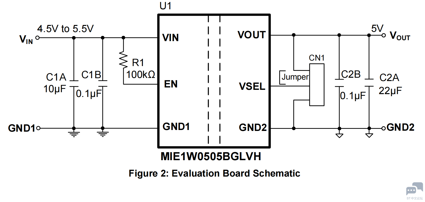

隔离电源模块的原理图:
根据原理图,需要把EN通过100K的电阻对GND1,低电平时,才可以通过CN1来切换对GND2或者Vout来实现3.3V或者5V的电压输出。

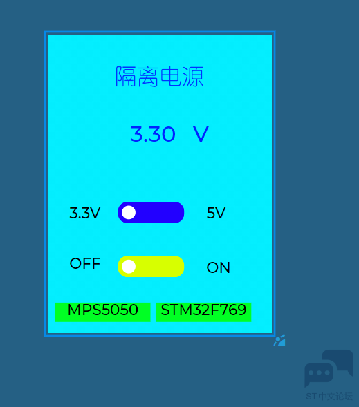

【界面设计】
我使用Gui-Guider工具设计了图形界面如下:

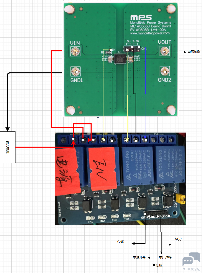

主要是思路是sw1开控制一组继电器,实现VIN的电源输入通断,通过sw2来实现电压的在线切换。
设计好后,使用Gui-Guider生成代码,复制custom、generated两个文件夹到原来lvgl工程目录下面,并把文件添加进CMakeLists.txt使他们参与编译。
