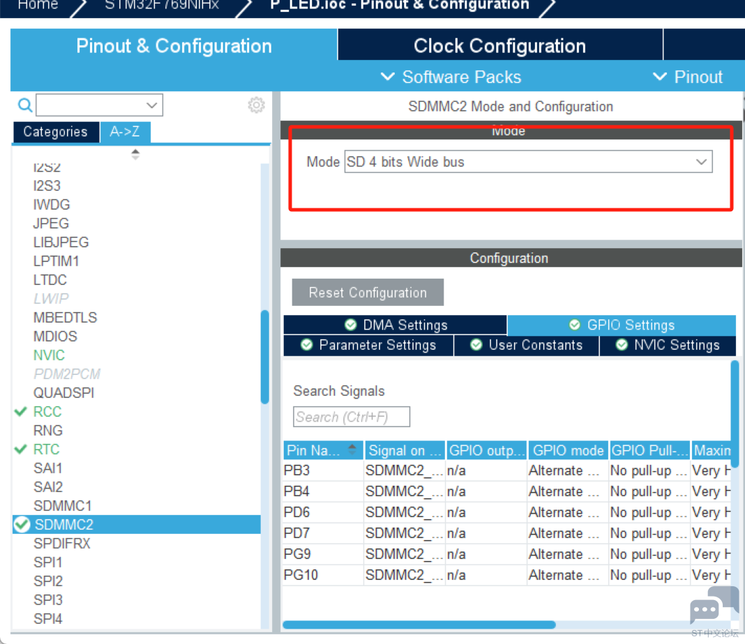

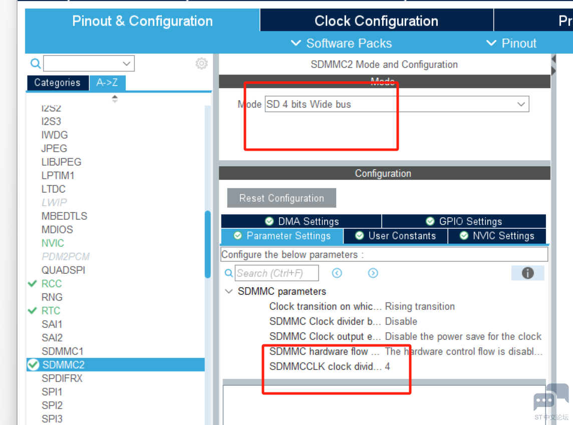

2、打开SDMMC2,选择SD 4bits模式。时钟分频为4。

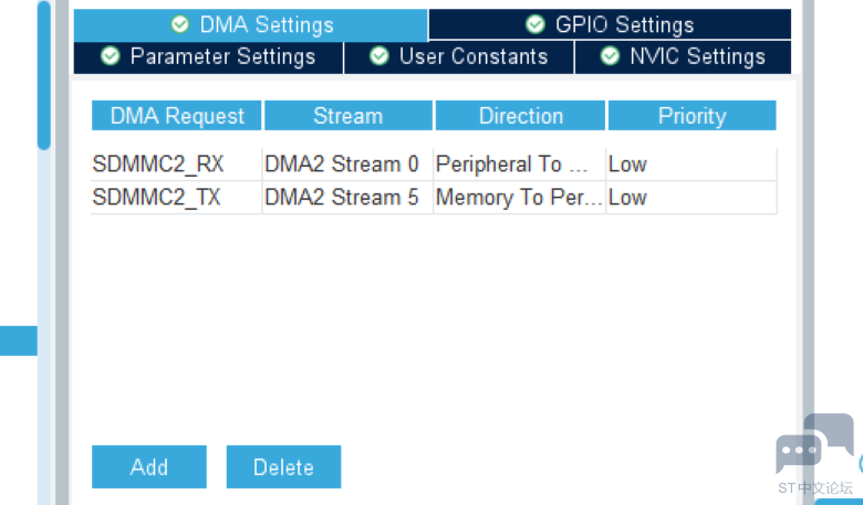

3、打开DMA发送与接收中断,并使能所有的中断。

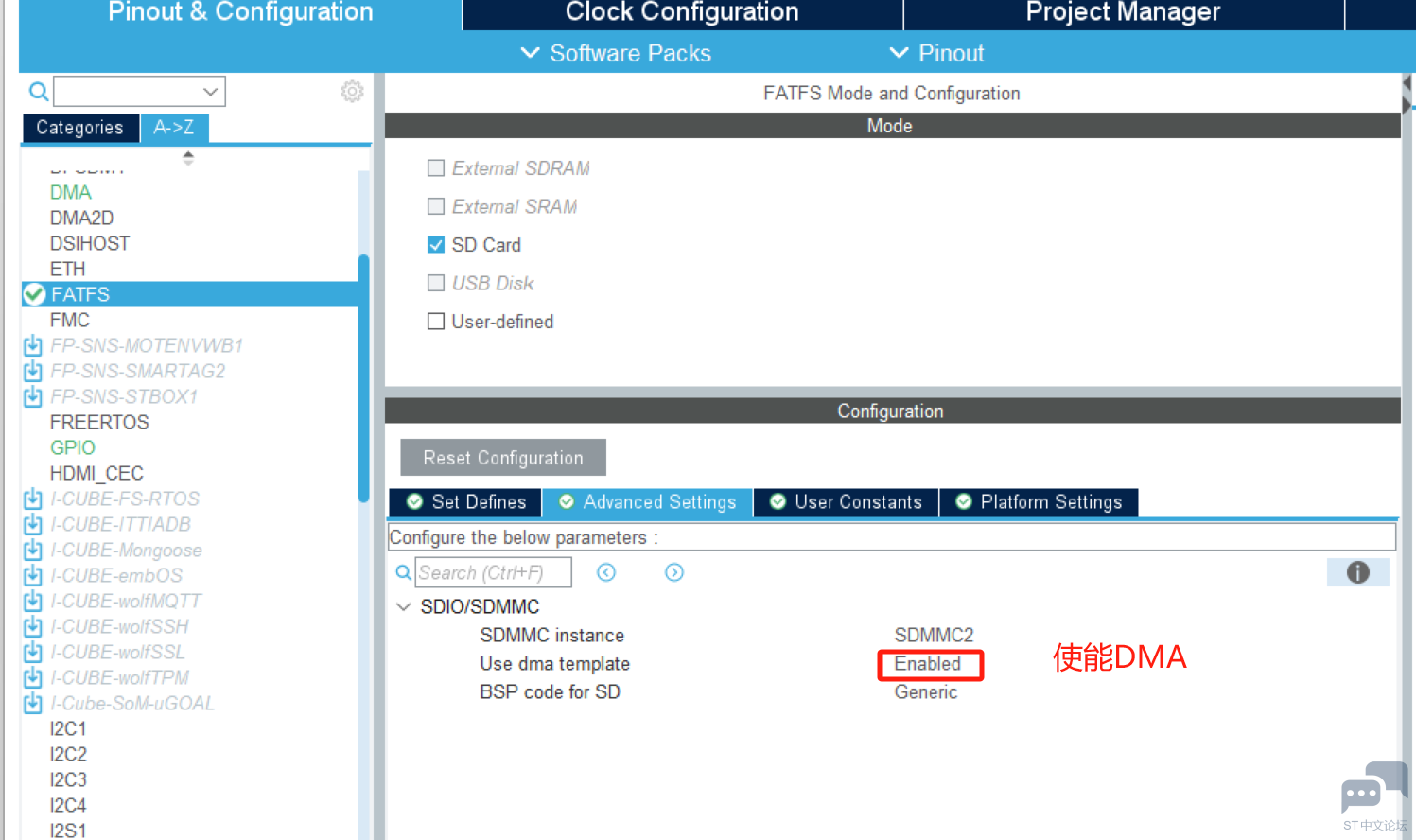

4、打开FATFS,按下图选择:
5、打开使能DMA收发数据:

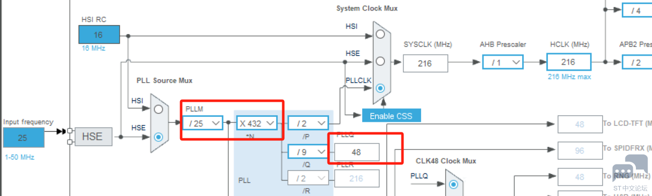

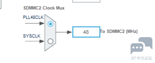

6、配置PLLQ时钟频率为48MHz,SDMMC的时钟源选择PLLQ

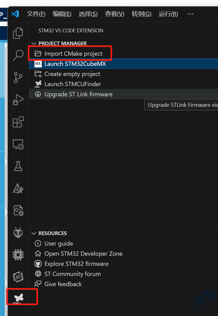

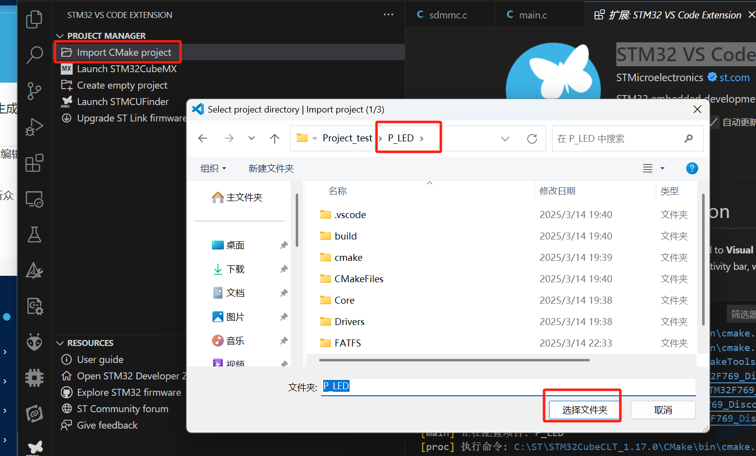

8、生成工程后,使用vscode的STM32 VS Code Extension导入刚才生成的工程。

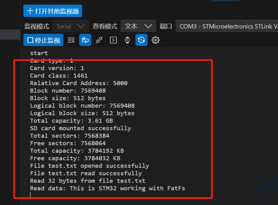

下载到开发板后,在串口中可以成功看到写入与读取的打印信息。
