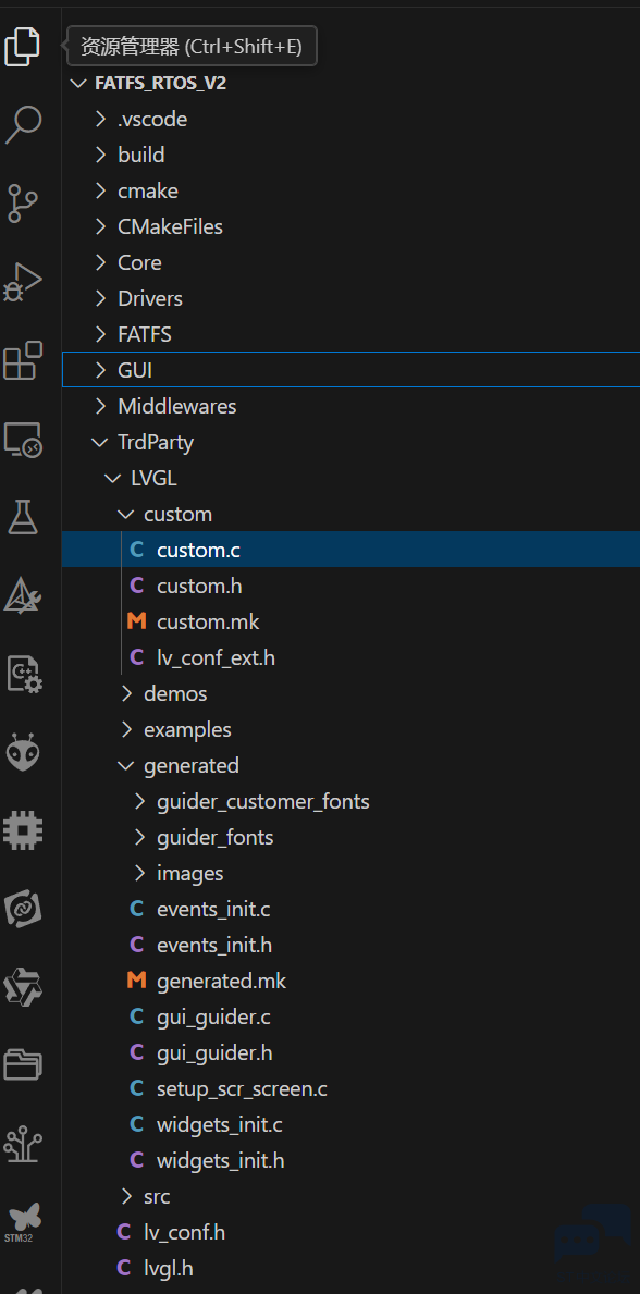

【工程结合】
我把两个帖子的代码进行了整合。

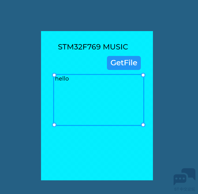

【界面设计】
【文件列表保存】

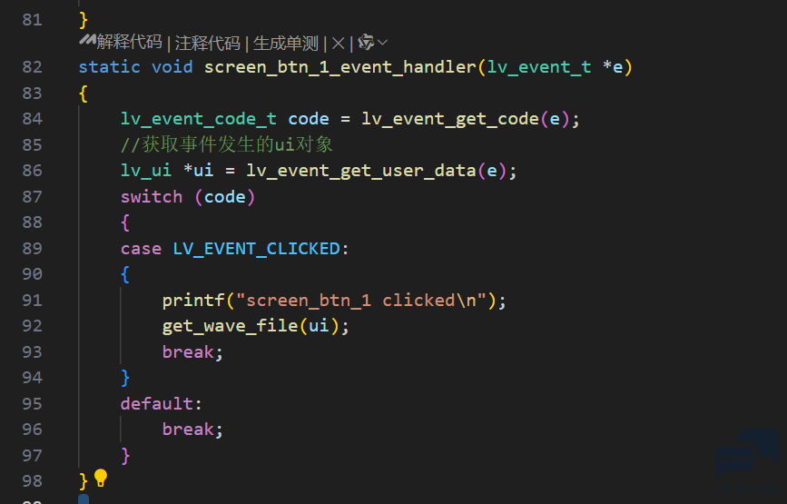

接下来给lvgl的button编写click事件与文件读取:

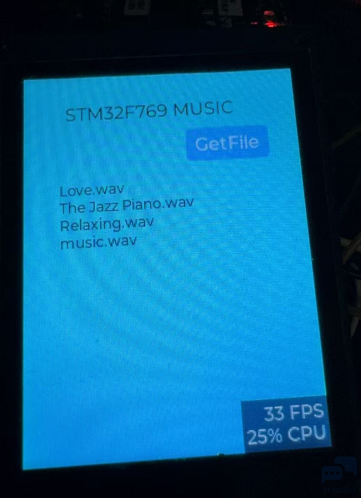

【实现效】
我点击Getfile后即可把SD卡下面的文件读取到界面上:
【小结】
通过fatfs,可以实现对SD卡的文件读取,下一步将设计音频输出,最终实现一个音乐播放器。

static void screen_btn_1_event_handler(lv_event_t *e)
    lv_event_code_t code = lv_event_get_code(e);
    //获取事件发生的ui对象
    lv_ui *ui = lv_event_get_user_data(e);
    switch (code)
    case LV_EVENT_CLICKED:
        printf("screen_btn_1 clicked\n");
        get_wave_file(ui);
        break;
    default:
        break;
void custom_init(lv_ui *ui)
    lv_obj_add_event_cb(ui->screen_btn_1, screen_btn_1_event_handler, LV_EVENT_ALL, ui);
    /* Add your codes here */
