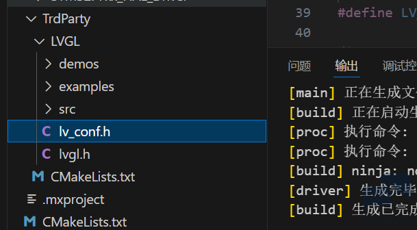

在工程目录下面建一个LVGL的文件夹,把工程源码中的src、demos、examples三个文件夹复到LVGL目录下。把源码的根目录下面的lvgl.h、lv_conf_template.h复制到LVGL目录下,并把lv_conf_template.h重命名为lv_conf.h。复制完以后,如下图所示:

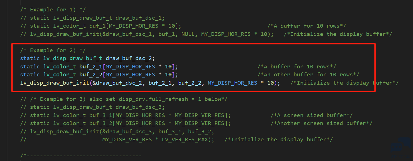

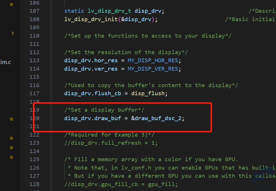

5、在函数lv_port_disp_init,打开缓存刷新的定义,如下图:

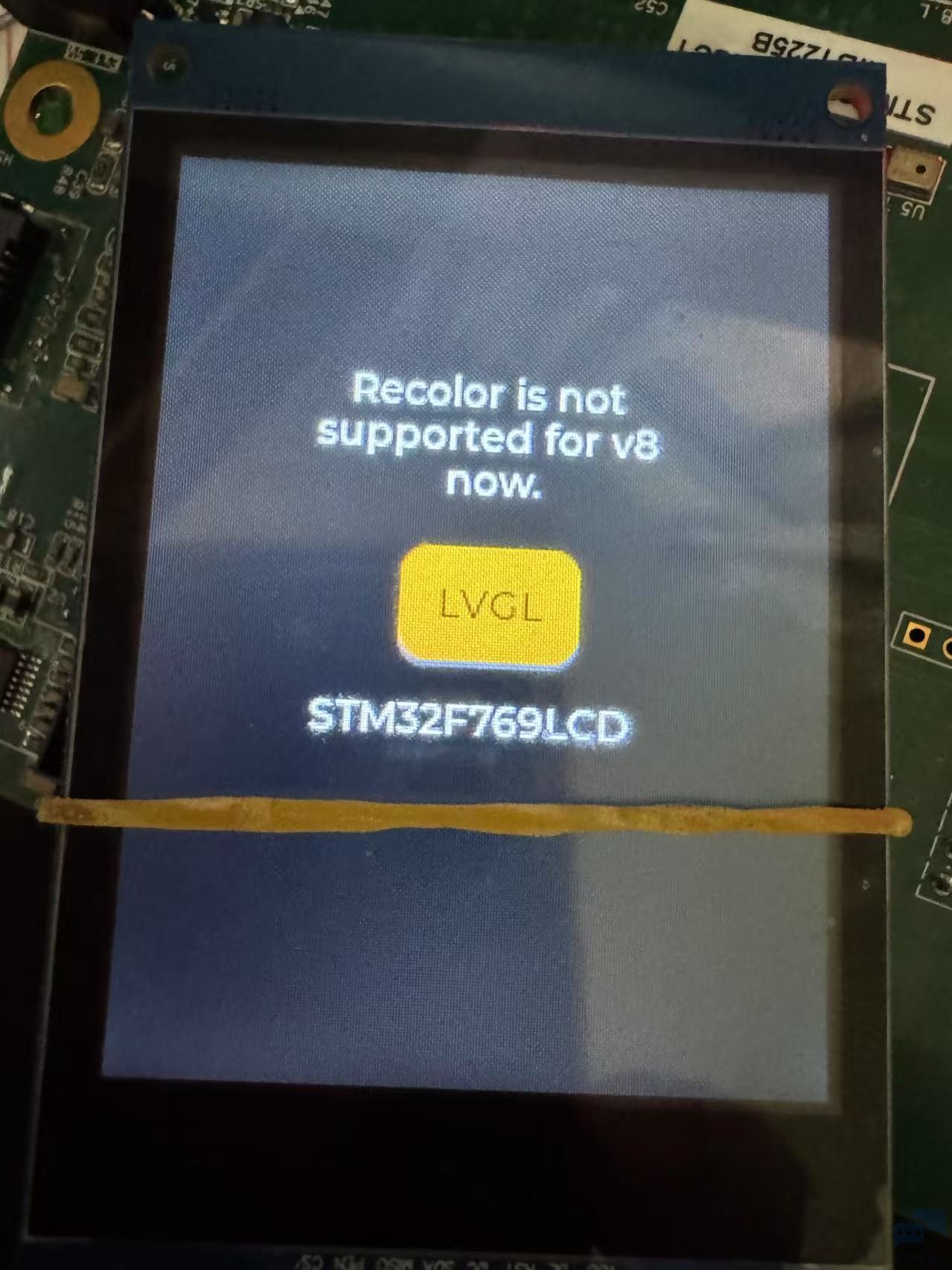

编译后下载效果如下图所示:
