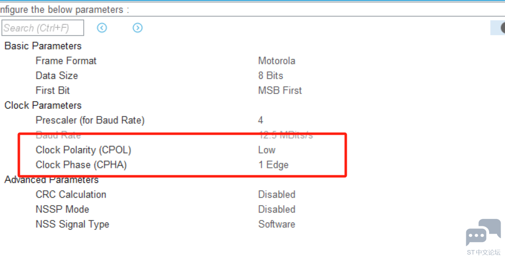

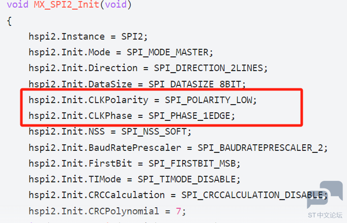

因为我拿高其他的驱动好象是CPOL = 1,CPHA为1,所以一直没有驱动成功,后面看到stm32 st7789的配置:为
为此我偿试修改为
便成功点亮了。

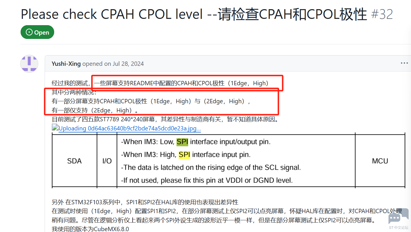

为此我特意的查询了一下,在github中有人提了Issues:Please check CPAH CPOL level --请检查CPAH和CPOL极性 · Issue #32 · Floyd-Fish/ST7789-STM32
所以拿到ST7789的屏,如果使用软件SPI可以成功的点亮,硬件spi如果没有点亮,请修改CPAH与CPOL的选项来多测试一下。

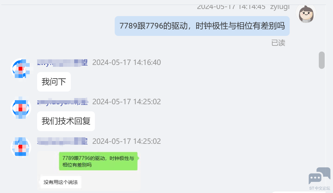

当然,如果有厂家的支持,是最好的,我偿试问了一下厂家,竟然说没有这个事,也是郁闷。。。
